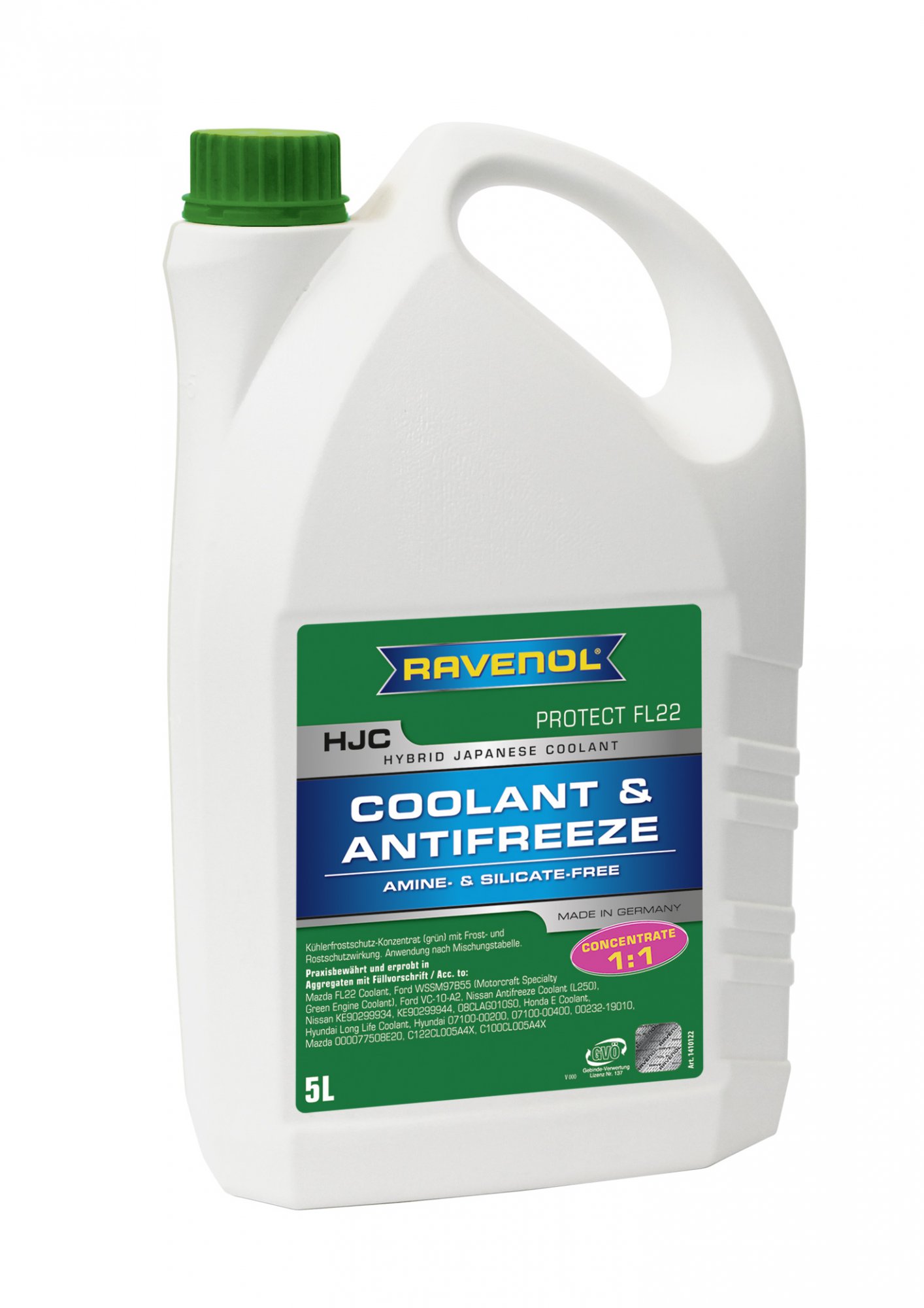

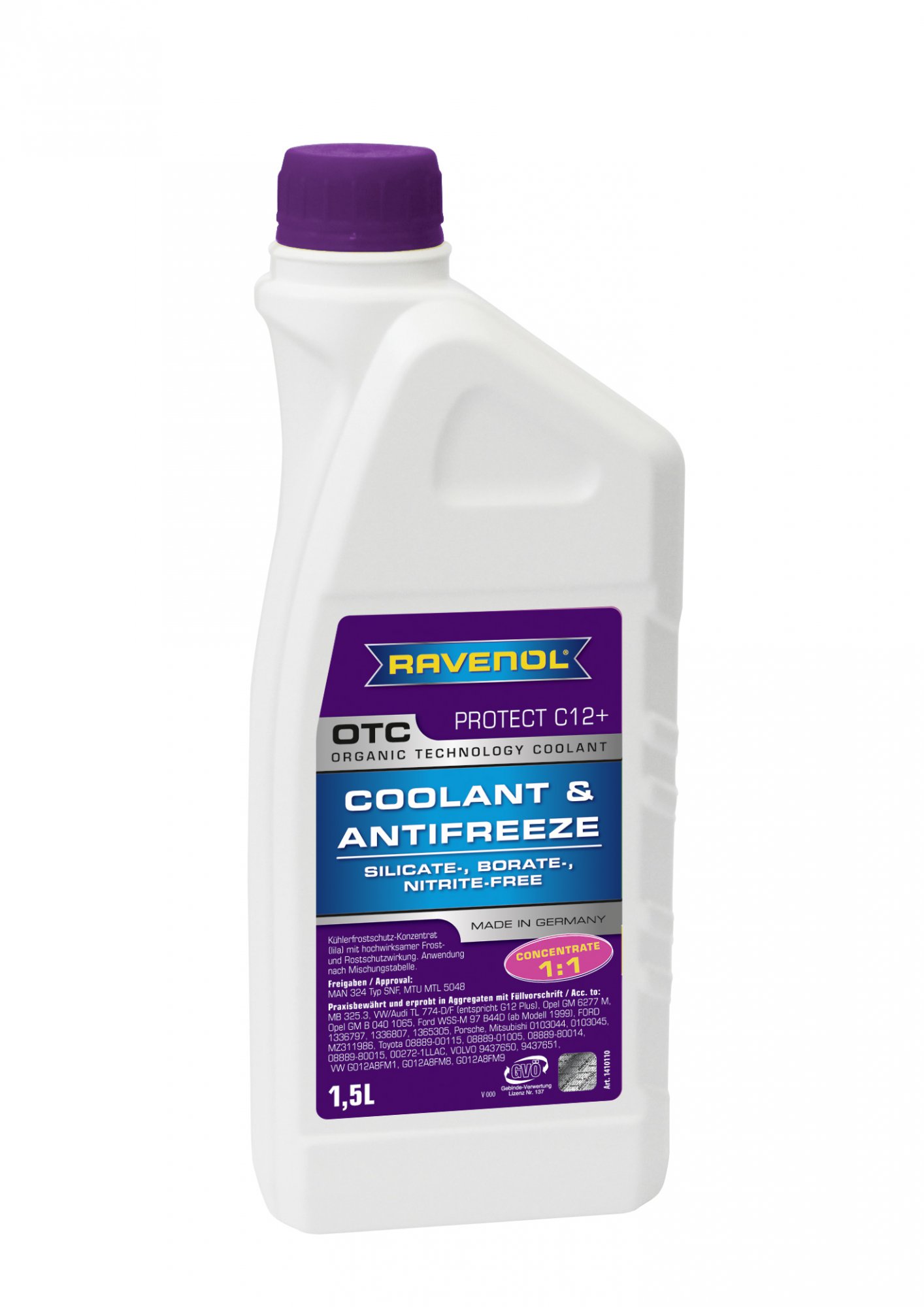

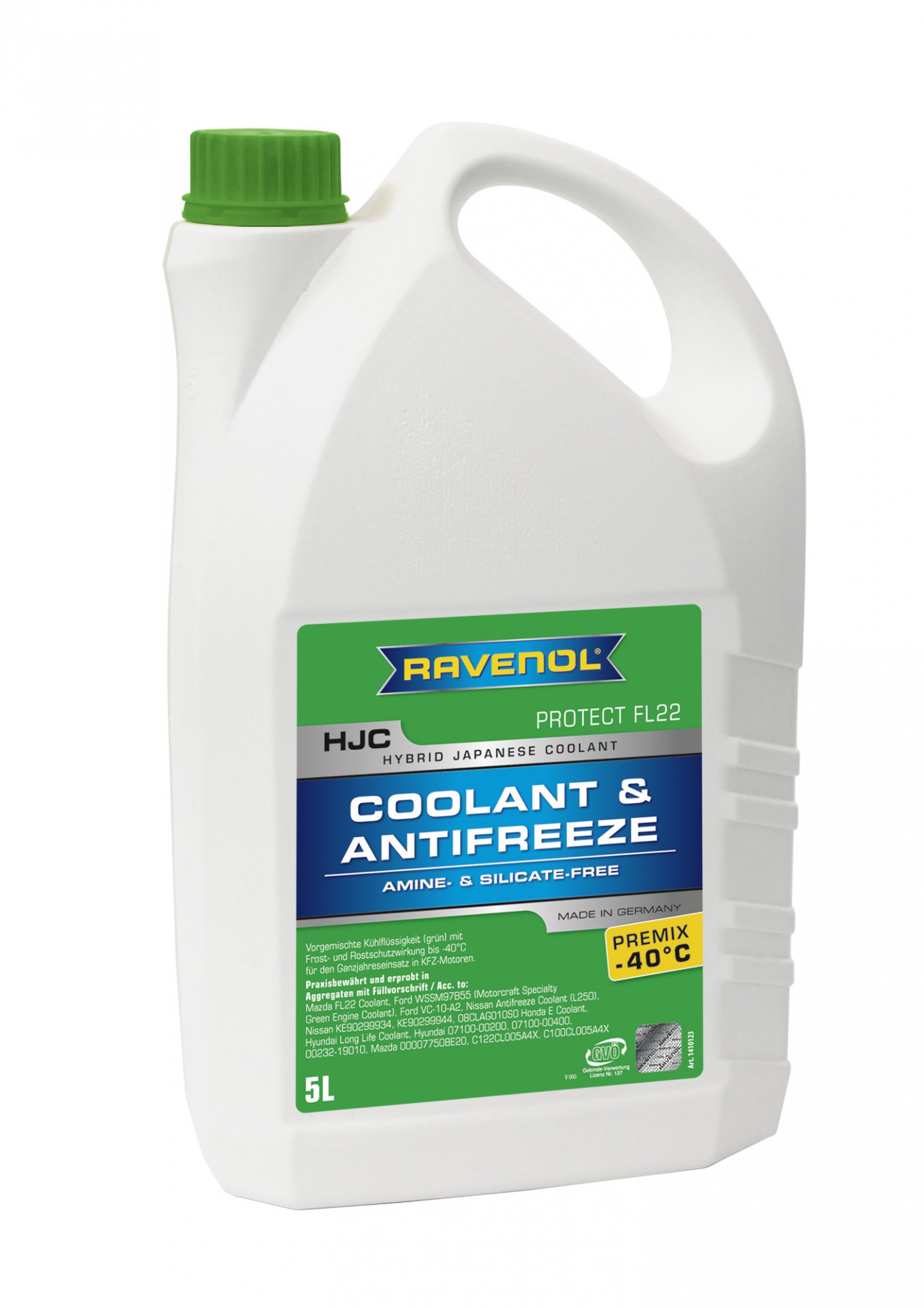

А можно поподробней, что за 12++ и 13? Не слышал про такие вроде бы.
И ещё - какая разница японский машин или нет? Я что-то не догоняю?
Вот эти чтоль:
