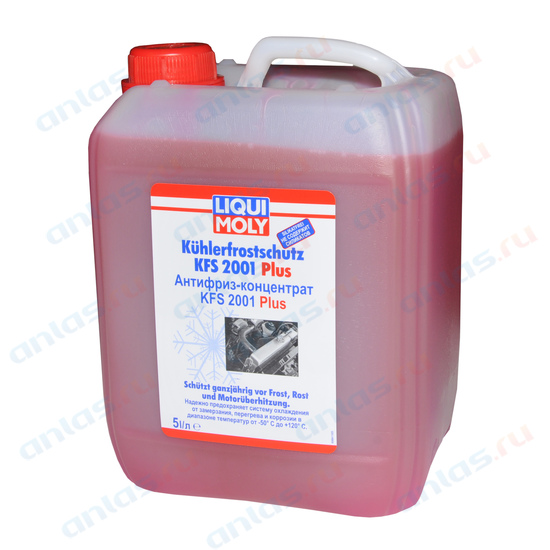

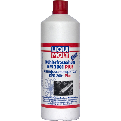

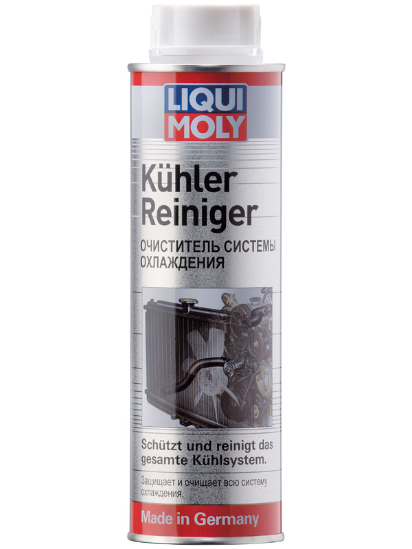

Нефритовые леса, Так щас вроде как решили лить красный новый от Липкой Моли.
Промывку для начала, вот эту:
Потом водицей дистиллированной как следует сполоснуть, а потом лить вот это щастье:
пять литров:
Или мелкими баклажками:
Обещают увеличенный срок и лучшую сохранность радиатора )))
