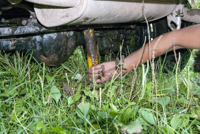

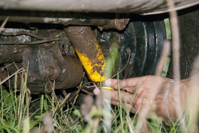

В общем, как видно из подписи, стоял у меня лифт от ОМЕ+40мм(комплект пружин и амортизаторов. Комплект несколько своеобразный, довольно мягкий и комфортный. Я немного делился своими впечатлениями в соответствующей теме...
Но тут в одну из последних поездок на озеро Стречино я умудрился оторвать и погнуть один из задних амортизаторов и тягу Панара. Как я думал первоначально - после удара поднявшимся бревном, при переезде одного заваленного мостика... Однако, разглядывая впоследствии фотки - видимо последовательность была другая...:) От удара ослабло нижнее крепление правого заднего амортизатора и через некоторое время болт просто открутился и вывалился... Этот момент я почувствовал сразу, но поленился амортизатор открутить, поскольку дело было в в грязи и мокрой траве. Я просто закрепил амортизатор пластиковой стяжкой в надежде доехать до озера и там уж все починить... Увы, хотя дорога была и недлинно, и я старался ехать как можно аккуратнее, тем не менее по приезде на озеро оказалось, что амортизатору конец, и тяга загнута домиком...
На фотке хорошо видно, что тяга все еще ровная, да и амортизатор тоже...
На последней фотке видно уже погнутый амортизатор, лежащий на земле.
А тут видно и загнутую тягу:
В общем амортизатор мы сняли, а тягу кое-как выровняли. Так я и катался 2 недели(и не только по асфальту...:)).
ОМЕ-шные амортизаторы даже и не пытался искать. Из опыта форумчан было понятно, что мне нужны Шнивовские амортизаторы. Ставить СААЗ-овские масляные двухтрубные не хотелось. Импортные однотрубные - довольно дорого, да и отзывы о газовой Каябе на форуме были не лучшие... И тут samurai151 предложил попробовать Питерскую Плазу. Остановились на варианте X-Drive. По разным причинам было все никак их не привезти из Питера. Но вот наконец-то сегодня поставил их. Сразу попробовал прокатиться и по трассе и по пересеченной грунтовке. Ощущения очень положительные. По сравнению с ОМЕ-шными они чуть жестче и чуть больше в разжатом состоянии(~ на 3см). Машина стала более собранной и лучше держит дорогу. А при цене в 1125руб за однотрубный газомасляный амортизатор со всеми резинками - просто замечательно. Кстати данная серия отличается от стандарта каким-то импортным маслом, способным без разогрева работать при низких температурах(до -50град). Кроме стандарта и x-drive, есть еще еще серия спорт и экстрим(отличаются жесткостью) и обычные двухтрубные газомасляные(газ низкого давления). В общем выбирать есть из чего на любой вкус. Рекомендую...:)
