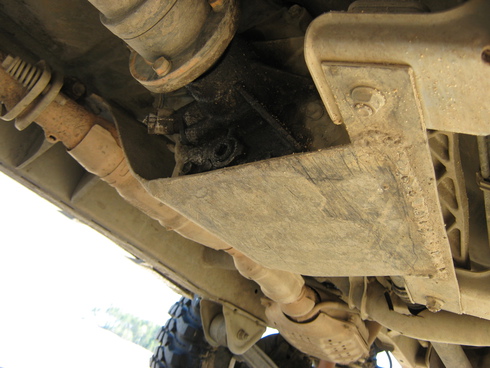

кардан шкрябает потому что ход расжатия передних аммортов большой, я поставил от Калдины задние ход меньше но под лифт +10 идеальны
А я взял болгарку и вырезал под пер. кардан углубление.
15 минут делов...там хватает наполовину трубу подрезать:thumbsup:
Вот тут видно

Обварить наверное надо а то вроде силовой элемент
suzukoff
27 Июнь 2009
884
383
Улан-Удэ
Ответ: Гражданский лифт джимни бюджетно. Обсудим варианты?
Согласен!
Но руки недоходят
Уже год так езжу

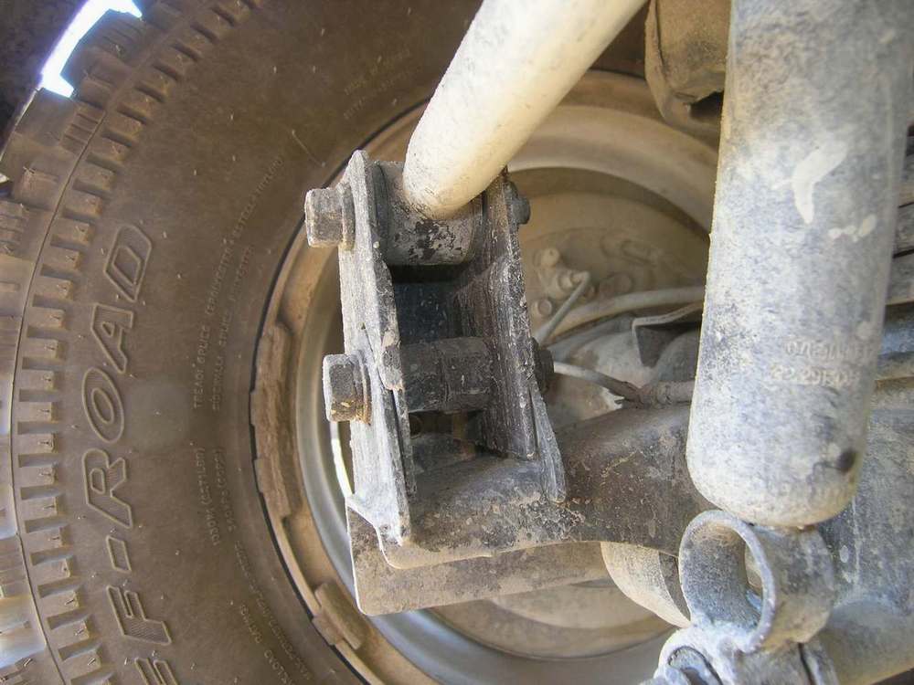

Вылаживаю фото "колхозной" надставки крепления задней панары и передней регулируемой сделанной из регулировочных муфт схождения колес ВАЗ 09 и 10

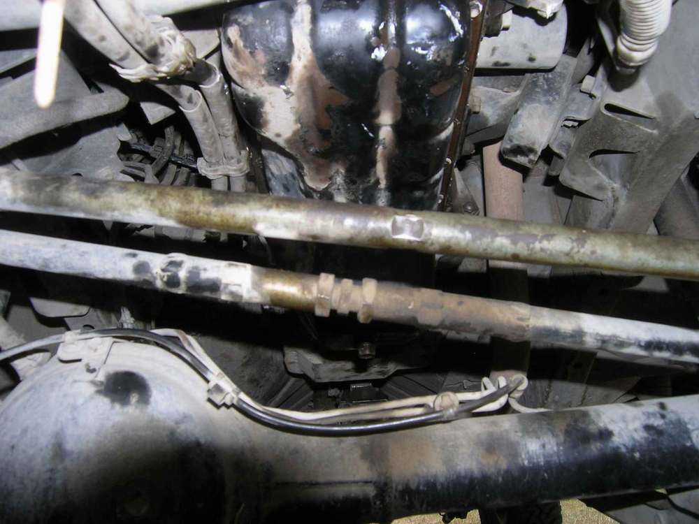

Да да да я про задний кардан со шрусом говорю:)) только не надо нервничать:)
А по делу я тоже когда лифтовался на 12 см заметил что шрус сильно в сторону растяжения пошел, при растяжении наверх задних пружин, если будут стоять длинноходные волговские аммо, стопорное кольцо гранаты будет играть роль тормоза я думаю, не факт конечно мне просто так показалась, сейчас у меня стоят москвичовские аммо с надваренным ухом
