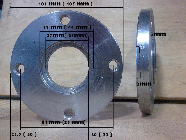

Размеры проставок под флянцы раздатки и моста
Я чертёжник не местный , поэтому извиняйте если что....:D
Сделал себе проставки.
Есть 2 размера .
Основной это размеры под флянцы раздатки ,
( у меня раздатка Самурая , но я подoзреваю , что и флянцы Джимкиной раздатки такие же )
В скобках - это под флянцы мостов
