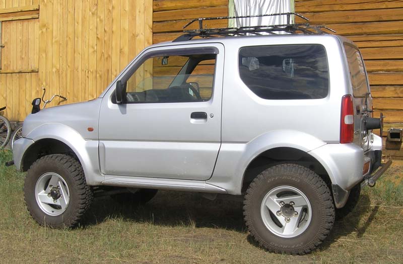

А с ходом 1 метр и резать бессмысленно будет:) Ну как бы зажат, но в пределах разумного, отбойники улинялись естественно, амморты то другие ведь. Артикуляции мне хватает а резать все-равно когда нибудь решусь...
P.S. многое еще зависит от фактической ширины 235 резины, у меня она например 215 по факту, скрывается за арки при условии что мост отцентрован панарами, я не в курсе сколько на борис бодорычах ширина к сожалению
Можно воткнуть и 44-ю. Зажать мост и ездить прямо...
Подозреваю, что ограничен ход на сжатие.

Ответ: Гражданский лифт джимни бюджетно. Обсудим варианты?
А вот мой вариант, нигде ничего не цепляет, когда панары были не регулируемые правую сторону немного цепляло
у меня честные 74 см, что соответствует 29 резине, к тому же по фото трудно увидеть в точности до сантиметра:)) однако мой лифт походу выше Артемовского, посмотрите на центр колеса и порог

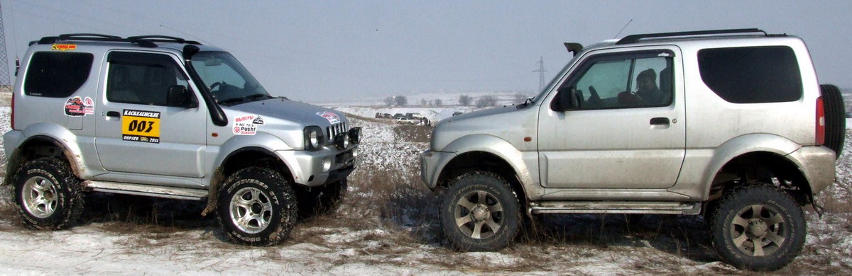

Лифт больше 10 см на одном резина 30" на другом 29" и всёравно подрезались оба!

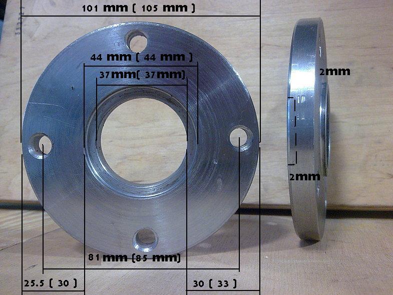

Ответ: Размеры проставок под флянцы раздатки и моста
Вопщем, докладываю как Эдику, так и всем желающим поставить проставки:
1) Размеры должны быть совсем не такие, во всяком случае для машин (думаю, неважно, 43 или 23) после 2004 года. Размеры 2-х фланцев переднего кардана д.б.: 105 мм (наружный диам), 85 мм (межцентровое расстояние для отверстий) и 45 мм для бобышки. И бобышка д.б. не 2 мм, а 3 мм. Причем 45 мм - как наружняя бобышка, так и внутренняя проточка (для бобышки кардана).
2) задний фланец заднего кардана - такой же (105/85//45/3 мм).
3) Фланец под раздатку (у ШРУСа) - 107/90/74/3 мм Т.е. там бобышка гораздо больше - 74 мм.
И болты не М10х1,5, а М8.
У меня подьем на подъемнике и развинчивание фланцев по Эдиковой вине оказались напрасными. :D Впрочем - теперь данные точные, можете верить! :D
Передний мост переносить лучше на 2,5 см (так и англичане рекомендуют), этого хватит для 35-х колес с учетом общего лифта не менее 140-150 мм. Задний достаточно на 20 мм, и то потому что Сапфировы силовые пороги немного помешали бы, а так можно обойтиться и без переноса заднего моста, ибо это потребует удлинения тросов ручника.
Итак, толщина фланцев д.б. 12-13 мм (2 шт. передних) и по 10 мм для задних.
Удачи в строительстве.
:hilarious:
Серёжа , ты сначало разводишь бурю в стакане , а потом публично извеняешься....
Мож у тебя кайф по жизни такой ........
Но читать то что люди пишут иногда надо ..........
Я чертёжник не местный , поэтому извиняйте если что....:D
Сделал себе проставки.
Есть 2 размера .
Основной это размеры под флянцы раздатки ,
( у меня раздатка Самурая , но я подoзреваю , что и флянцы Джимкиной раздатки такие же )
В скобках - это под флянцы мостов
http://ediko.fotoplenka.users.photofile.ru/photo/ediko.fotoplenka/140347465/166885152.jpg
и исчо Серёжа , совсем не обязательно , для снятия размеров проставок , снимать флянцы
достаточно обмерить карданы
Добавлено через 5 минут
Кстати почему размеры разные, от разных модификаций?
я запутался , поясни пожалуйста - где разные размеры ?
