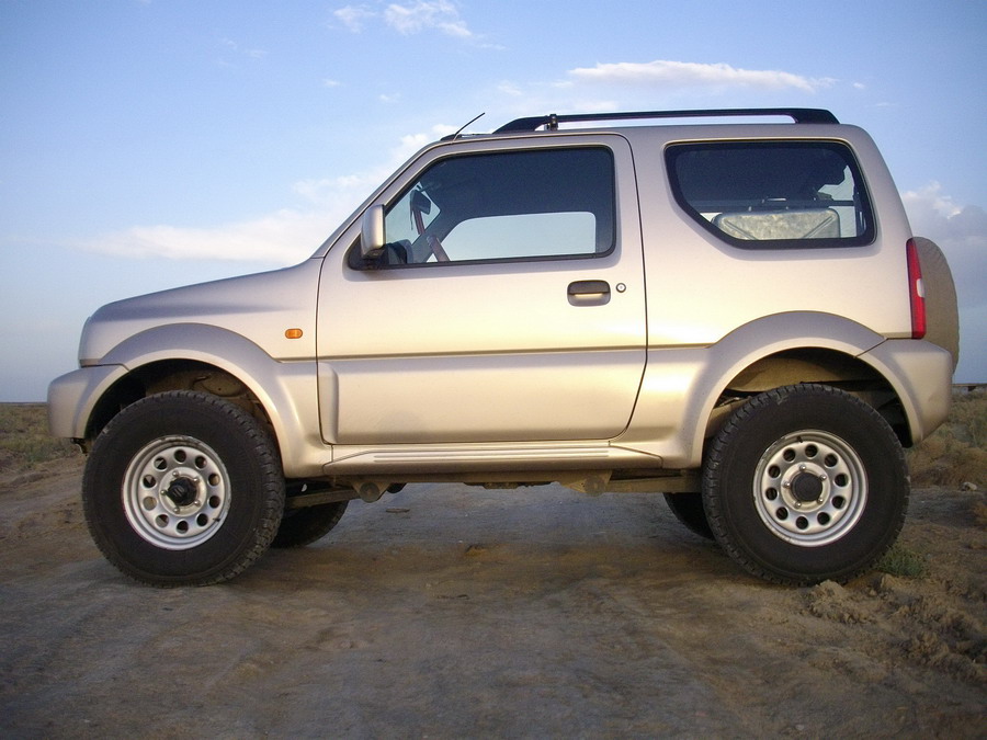

Решился, наконец, на бОльшие колеса (Пилигрим 235/75R15). Лифтанулся тем, что нашел.
На перед ВАЗовские задние пружины 2108-2912712 (белые с зеленой меткой), обрезанные на полтора витка. Сверху на обрезанный конец ВАЗовскую проставку 30мм и родную проставку. Получился прирост 60мм, со временем, думаю, утопчется до 50мм. Амортизаторы родные, удлиненные проставками с форума
http://www.suzuki-club.ru/forum/attachment.php?attachmentid=15976&d=1268337320,
только расстояния между болтами сделал 50мм. Родных тормозных шлангов хватает.
На зад родные передние пружины. Сначала попробовал с родными проставками – оказалось ниже передка, пришлось добавлять ВАЗовские проставки. Получил где-то те же 60мм, может, чуть больше. Амортизаторы шнивовские задние.
С родными и непеределанными амортами и перед и зад зажаты, ездить невозможно.
Перенес крепление заднего тормозного шланга. Перетянул сайлентблоки оснований рычагов. Больше ничего не делал. С фанатизмом поездил по ямам, нигде ничего не задевает. Пробоев так и не добился, отбойники, думаю, подождут. Большие и малые неровности глотаются ощутимо лучше, скорость прохождения колдобин выше. Подвеска стала более длинноходной и в то же время более упругой. Не говоря о том, что теперь можно уверенно ездить в уазовских колеях, где раньше крался по горбам. На трассе, кроме увеличившегося центра тяжести и некоторого снижения динамики, ничего особенного не заметил. На мой непривередливый взгляд, все получилось довольно неплохо. Результатом доволен.
На все про все:
Пружины ВАЗ – 550руб.
Проставки передних амортизаторов – 800руб.
Задние амортизаторы Шнива – 1600руб.
СТОшным Мастерам (с Большой буквы) с подъемником – 1400руб.
Итого – 4350руб.

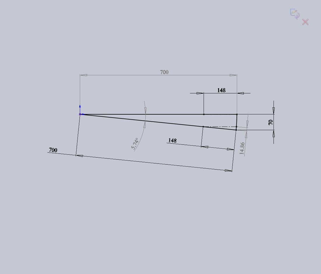

когда кастор-платы расчитаешь, поделись с общественностью
я прикидывал для 2.5 дюйма, не сростается, слишком тонко метала остаётся между атверстиями
ОК. Давай попробуем посчитать.
Длина переднего рычага 700 мм от центра сайлентблока рамы до центра переднего сайлентблока моста. Расстояние между сайлентблоками моста 148 мм. Мост посередине.
Значит расстояние от центра до точки измерения лифта 700 - (148.2) =626 мм. Лифт 2.5 дюйма или 63,5 мм. Правим кастор переносом точки крепления переднего сайлентблока.
который при лифте 63.5 мм уйдет вниз на 700/626 * 63.5 = 71мм. Поскольку расстояние между сайлентблоками моста 148 мм то сместить крепление переднего сайлентблока нужно на 148/700* 71 = 15 мм. Этот расчет правильный ? :)
Если правильный то расстояние между отверстиями будет всего 3 мм , поскольку отверстия для болтов имеют диаметр 12мм.
Думаю кастор-платы можно делать двух видов:
1) при большом лифте 80мм и выше, П-образные пластины(только вверх ногами) 80x200мм
с четырьмя отверсиями. Двумя из них одеваются на стандартные отверсия и два других используются сначала как кондукторы свеления лыжи моста а затем для крепления сайлентблока и кастор-пластины к лыже.
2) В принципе даже при минимальном лифте можно подобать кусок швеллера одевающийся на лыжу и крепящийся сверху лыжи двумя болтами
3) Ну и третий вариант. Не заморачиваться и просто приварить как у suzukoff :)

Ответ: Гражданский лифт джимни бюджетно. Обсудим варианты?
да правильный, я солидом проверил :D

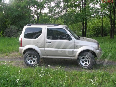

При любой дагоналке колеса застрянут в арках. просто крутится несмогут.
или эти Пиллигримы мало того, что лысые, так и маломерки.
не застрянут, проверено. Онэ по диагонали в арку войдут. Кстати не забываем про удлиннение панары или про перенос ее крепления на 3-5 мм, а также про замену резинового отбойника на более длинный, потому что если проехать лежачий полицейский на скорости больше 100 км/ч - достает до арок.
