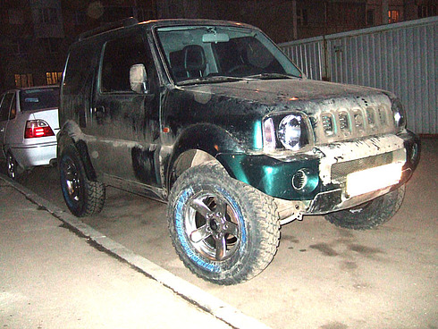

померил в выходные 235\75-R15 .. увы без резки арок никоим образом невстают.. т.е. встоют но на любой кочке будет задевать , особенно сильно на передней арке перед в районе бампера :(
даже если еще бы было поднять на пару см то этого не избежать , так что вывод один ехать к доктору на обрезание
мораль для пессимистов : тем кто собирается остановится на лифте подвески 2" : ваш максимум в районе 225\75-R15 и точка , и этого вполне достаточно +75 мм от штатного клиренса практически без потерь в динамике и управляемости
следуйщий шаг : бОльшие затраты при меньшей эффективности от лифта и больших потерях в гражданском использовании авто , всего ради каких-то нескольких милиметров в клиренсе и ширине колеса..
а для оптимистов мораль будет позже: посмотрим чт даст резка арок :)
арки порезаны, процесс не был легким и быстрым ибо стремились обойтись минимальными потерями, думаю следующему смельчаку будет проще т.к. у мастера (контакты кому интересны в личку) теперь есть опыт :)
вроде все задевания были устранены , но осовные испытания еще впереди
опасения по поводу потери динамики разгона от больших колес: ожидал худшего , вполне пиремлемо , былой прыти конечно нет но тянет на обгоны вполне неплохо если крутить движок в районе 4 тыс.
вот такой вот парасенок :)

Фотки подрезанных передних арок покрупнее в студию, пожалуйста... И какие нюансы были при подрезке, а то до мастера всего каких то 1500 км!

Zook написал(а):
По фотке - классно получилось!!! Мне нра! :)
p.s. Но помыть поросенка перед съемкой явно не мешало!
это не была фотосессия просто нетерпелось похвастать )
машинку тогда забрал в час ночи и мытся сил уже небыло :sleep:
а счас тока что с мойки .. эх красив сцуко!.. :thumbsup:
народ мимо не проходит рассматривают с интересом , подходят распрашивают
завтра с утра уже на свету пофотаю подробней
про арки:
проще всего с задними, снято немного пластика и колесо вписалось как родное
сложнее с передним : пластиком не обошлись , в задней части пришлось резать железо , черное на фото это метал залепленный мастикой
картинка
боюсь что фотки всеравно не дадут представление скока и в какой точке снять ибо там слоенный пирог из пластиковой арки железного крыла и пластикового подкрылка:
тут или резать сразу по максимому или постепенно подбирать с испытаниями на каждой итеррации как было в моем случае.
по поводу максималки:
разогнал почти до 130 на спидометре на ровном участке (до 120 гонится приемлемо, дальше очень неохотно) , с учетом большего диаметра колес реальная скорость получается около 143 км\час .. мягко скажем некомфортно..
зато теперь при езде на 100-110 км\ч , знаю что машинка реально идет 110-120 а двигатель не так напрягает своим шумом т.к. обороты ниже, что есть хорошо
особенно для дальних поездок

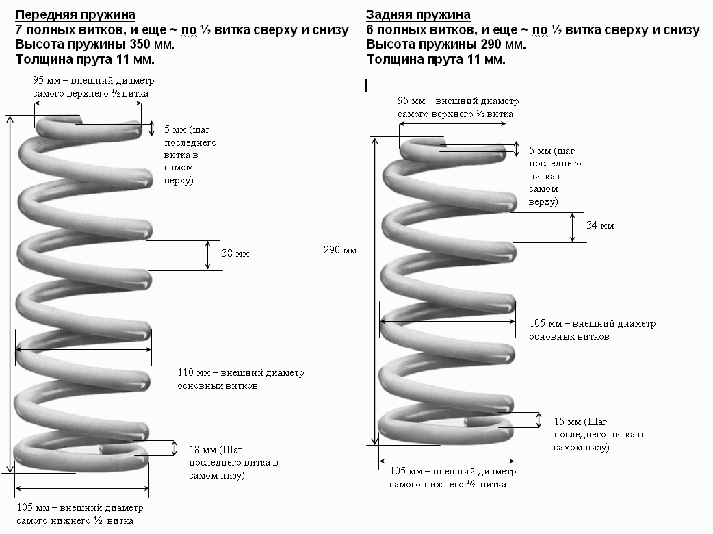

Наконец-то я смог обмерить родные пружины. Спасибо огромное камраду Suprim за это.
Вот что получилось..
ЗЫ Чертежи я делать не мастер... Ежели кто укажет мне на ошибки, или сможет сделать нормальный чертеж для заказа (надо прикинуть +2"), будет супер-супер ;)
ЗЗЫ Небольшой облом - увы, но у меня почему-то упорно не получается сложением всех измерений получить полную длину пружин. Гадаю, где могут крыться неточности...

На авто 06 года передняя пружина толщиной 12мм, задняя 11мм...
ilya@джимник
4,067
497
Енот
Да вот что-то не получилось разница. Штанген-циркуль на одеих показывает 11...

Не видно полной высоты передней пружины. Задняя 290 мм. А передняя должна быть 350 на рисунке... А её нет.

В заголовке к рисунку прописано же что 350...

Да, передняя пружина 350 мм...
K_konstantin, пока увеличенные пружины я не подобрал, надеюсь в ближайшем будущем найдутся.
ЗЫ Кстати, я понял откуда у меня погрешность! Я расстояние между витками мерял не как вертикальную "проекцию", а как бы проводя перепендикуляр... т.е. чуть короче; а на рисунке изобразил его как проекцию. Стало быть, шаг витка (как на рисунке показано) скорее всего на пару 1-2 мм больше.

В результате эсперимента удалось поднять стандартный Джимни на 80 мм.
Но есть ряд но:
1) Скорее всего подвеска получилась жестковатой для стандартного Джимни.
2) Из-за избыточной жесткости пружин, подвеска получилась короткоходной на разжатие
спереди стоят амортизаторы Ранчо 5213, сзади 5111.
Если сделать пружины короче, то при таких амортизаторах в разжатом состоянии пружины бы болтались.

Сегодня проехал в общей сложности килотметров 100 по трассе - сначала в одну сторну 50 без кастор-кита, потом в другую - еще 50 с установленным кастор-китом (1 шт на рычаг).
Что могу сказать - после установки кастор-кита стало рулиться ровно 2 в раза лучше. Если при поезде "туда" мне на МКАДе пришлось пару раз "ловить"машину с "раскачки по возрастающей амплитуде" (мерзкая штука), то обратно ехал почти что не напрягаясь. почти.
Видимо, если поставить еще по одному кастор-киту, как рекомендует производитель для 75мм, рулиться будет совсем шоколадно.
Еще впечатления:
1) мелкие неровности, особенно выступающие вверх (типа стыков) проходиться стали лучше. Машина их как будто "не чувствует", чувствуется только по звуку и совсем небольшому толчку. (раньше при прохождении "стыков" иногда задница начиналу чуть "танцевать". Но это как раз вероятно заслуга новых аммо.
2) более крупные неровности, типа как лежачие полицейские, выщербленный асфальт, крупный гравий - стало проходить намного хуже. На низкой скорости морда еще туда-сюда, а задницу жестко подбрасывает так, что мама не горюй, причем это на 3-5 км-ч. На штатных пружинах и аммах такой эффект можно достигнуть при перезде "полицейского" без снижения скорости и без игры с тормозом где-то на 15-20 км-ч.
На большой скорости - совсем нехорошо - наезд на кочку или большую выбоину на МКАДе - машино сильно подбрасывает вверх и кидает в сторону. Больше 80 по таким кочкам ехать стремно.
3) При сравнительно резком торможении на сравнительно большой скорости - "ныряет" в сторону. Этот эффект пока еще "статичтически" не слишком подтвержден, но по-моему раньше так ощутимно не кидало.
Наконец, на сладкое... что из изменений скорее понравилось.
Высоко сижу, мать! На сиденье приходится "заскакивать", поросто "сесть", как раньше - уже не удобно :)
Встретил на МКАДЕ другой джимник, и думаю - "а у меня-то "пиьска" больше..." хоорошооо %-))))))
