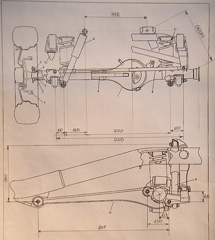

Провел небольшой desk-reserach, по каталогу Rancho.
Исходил из следущего:
Штатные аммо.
Перед. Крепление штырь / сайлентболк. Ширина "губок" крепления аммо на раме - 32-33 мм.
Сжатые 260. Разжатые - от 335 до 400 с лишним (удивительно, но ставят разные).
Зад. Крепление сайлентблок / сайлентболк
Сжатые 320. Разжатые - 460.
Новые аммо Ранчо должны быть:
Перед - разжатые ~ 18"

Зад - разжатые ~ 20"
