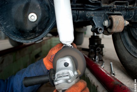

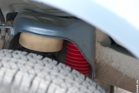

Я наконец-то нашел немного времени чтобы поделиться опытом и фотографиями того, как поднимал своего джимника.
Постарался максимально подробно описать процесс для новичков, таких как я был когда-то.
Тут по ссылке небольшой отчет о том, как мы поднимали перед проставками и амортизаторами Rancho. Чуть позже напишу про зад.
Если есть какие-то неточности, или непонятности - критика приветствуется.

Пользуясь случаем - вот ссылка на вторую часть описания моего лифта, может кому полезно будет.
