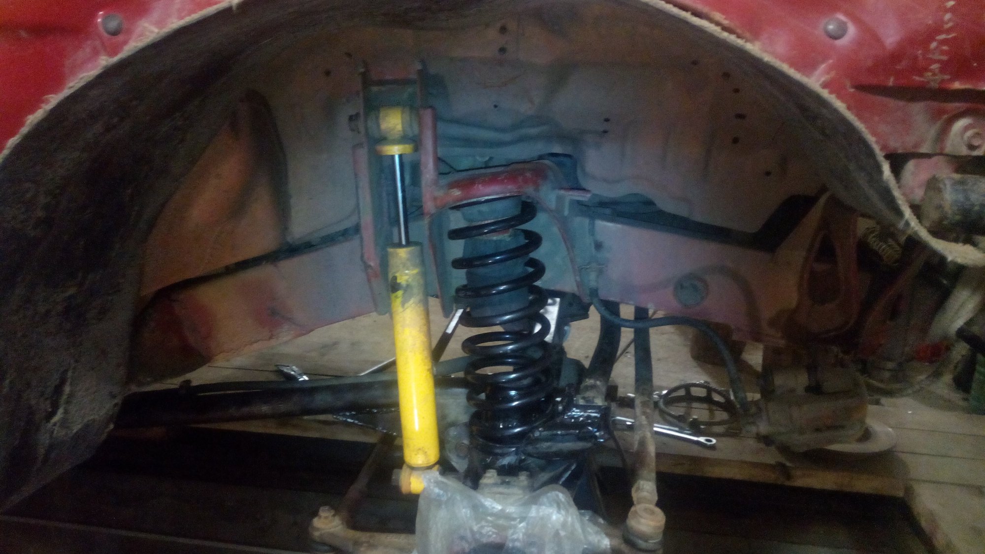

У меня все переделано, машина для спорта. Пружины стоят как есть, длинна амортов такая, что пружины не выпрыгивают. На гражданскую машину с такими же пружинами, можно амморты покороче сантиметра на 3-4, чтобы не насиловать подвеску. Подбирайте аммортизаторы по подвеске, а пружины по месту подпилятся или подложатся резинками.

Аморты и пружины на родных местах. Самодельные клюшки и панары, полиуретановые сайленты, отбойники и прочее. Ход подвески 220 мм вместо 110 стоковых[DOUBLEPOST=1450784692,1450784408][/DOUBLEPOST]Жесткость хондовских пружин, даже лифтовых не критично больше стоковых. Амморты ставьте любые гражданские от машин весом до 1.5 т, главное - длинна и ход.

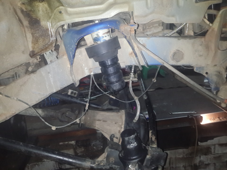

Спереди у меня отбойники те, какие в магазине понравились. Уже не помню от чего, перенес их под лонжерон рамы. Сзади просто пеньки приварены под родные отбойники.

отбойники мне понравились от кабины Маза, вот такие. ценник в районе 200 рублей. Легко крепятся и пилятся под нужную длину.
marksib
21 Декабрь 2015
Suzuki › Jimny
