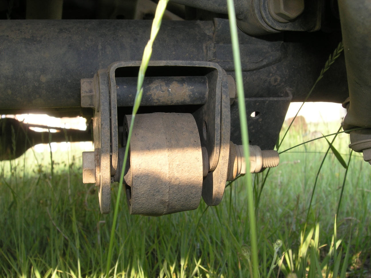

я на каждый передний рычаг поставил по 2 экцентрика (новосибовский полиуретан). этого достаточно чтобы вернуть стоковый угол кастора. панары тоже не обязательно менять на регулируемые, но я поменял)).[DOUBLEPOST=1452342475,1452342272][/DOUBLEPOST]

Неа, до 5 см достаточно по одному эксцентрику в передние клюшки. Но это больше для перфекции, а так, в принципе, можно ничего не вставлять.

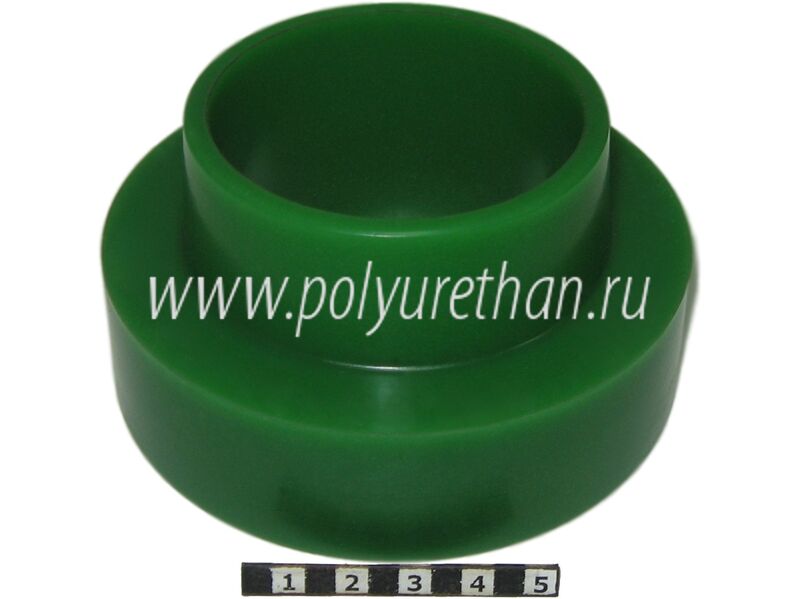

Но у праворульных Джимников действительно задние пружины разной длины. Правая на пару см длиннее. Теперь у меня зад немного завален вправо. Пружины от SS20 я не резал, рука не поднялась :) Думаю поставить проставку от Новосибирского полиуретана. http://www.polyurethan.ru/product/p...lift-30mm-9-12-1283/?sent=yes#product-request
Там толком не написано, но судя по форме - эта проставка ставится на верх пружины, т.е. между рамой и пружиной?
не достаточно, надо по 2 эксцентрика, при одном кастор будет около 0, а надо +2.
да.

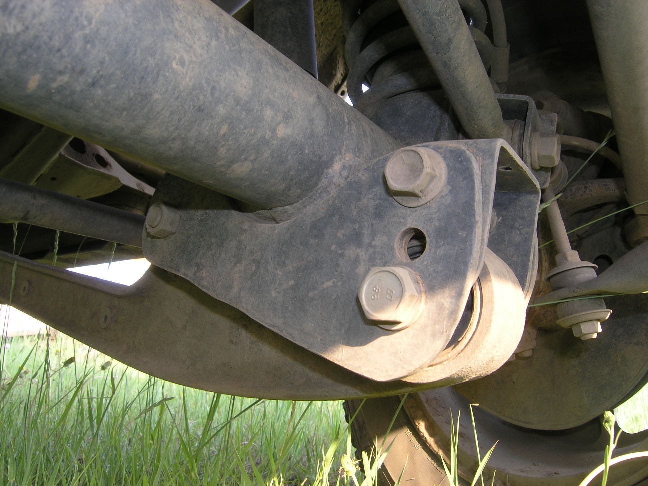

я тоже когда поднял на 5 см, рулежка мне не понравилась, морду стало водить из стороны в сторону. замерил показатели - кастер в минусе (примерно -1гр). поставил 2 экцентрика, замерил снова - кастер пришел в норму и рулежка стала как и раньше вполне устраивающая... лучше наверное заморочиться коррекцией кастера после лифта, если будет не устраивать. меня вот не устроило, а кто то не парится на этот счет.
