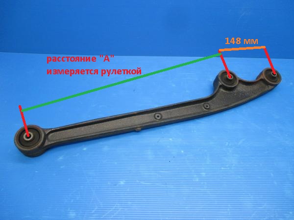

Forg, Сейчас проблема с чертежами я их если распечатываю размер не ясен
на фотографиях которые я вылаживал выше есть рисунок на японском, в нем есть подсказка в величине расстояний между 2 отверстиями сайлентблоков! думаю дальше сами догадаетесь:)))

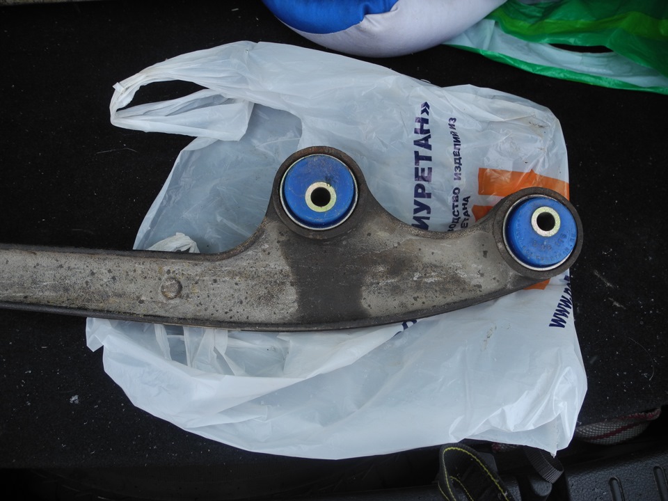

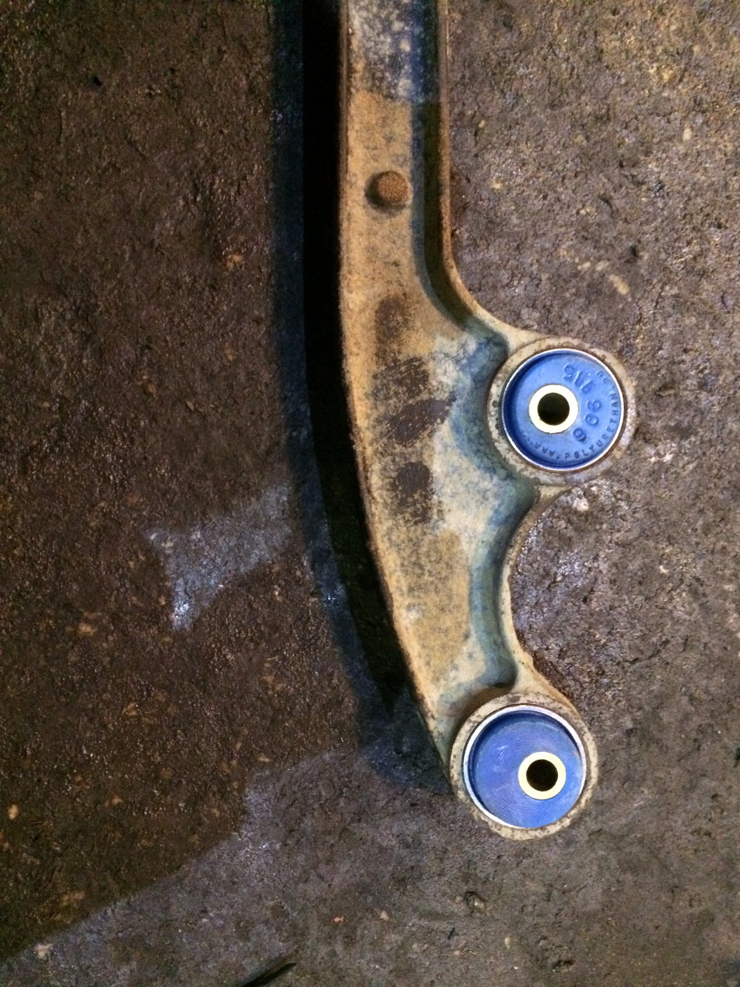

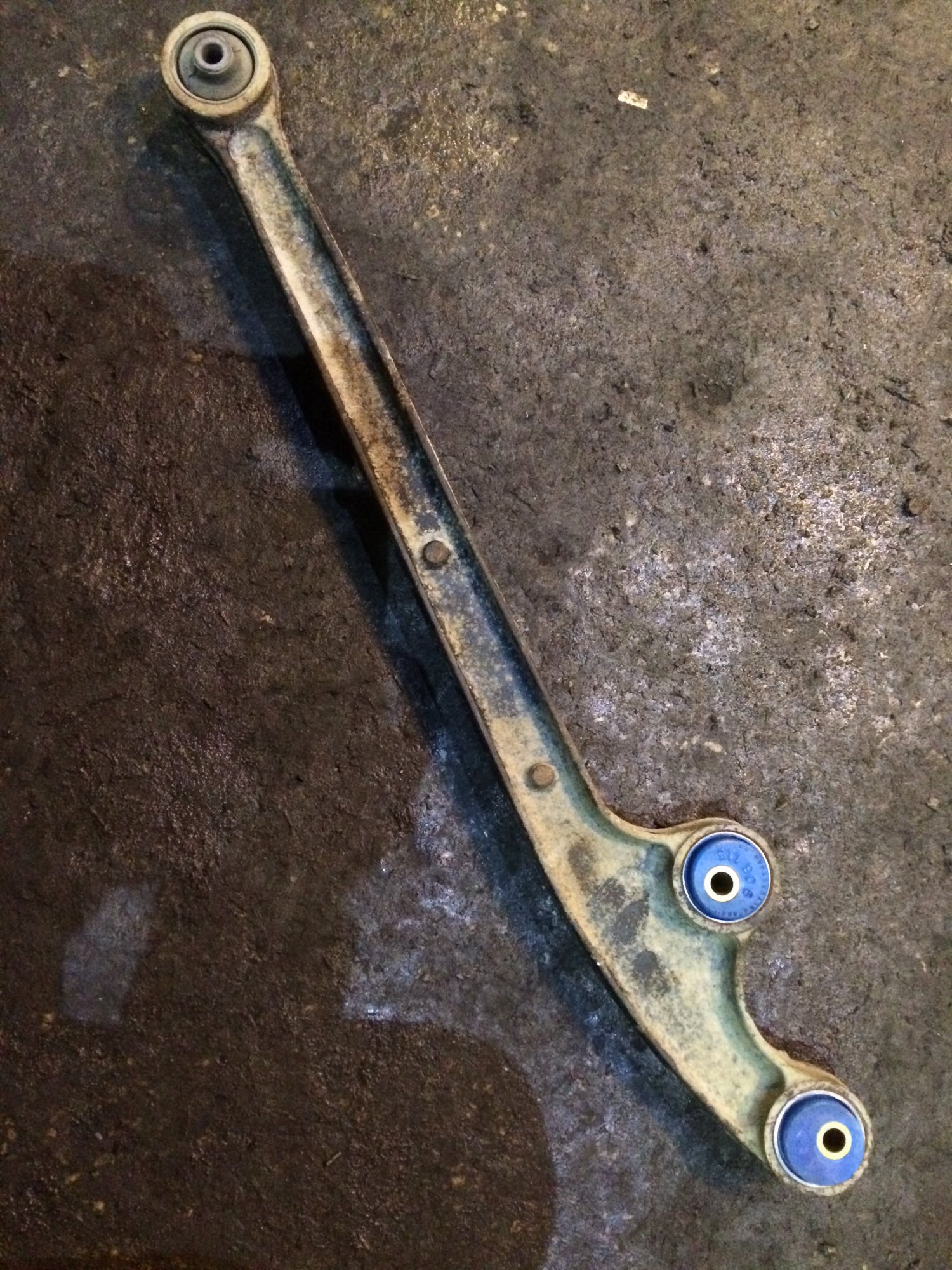

Forg, Marselino, Установил я сегодня новые сайлентблоки. Правда не знаю правильно или нет. Мои мастера ничего не поняли по картинке как и я сам. Надеюсь что верно. Завтра поеду на стенд проверю Кастор.
Пока ощущения в общем положительные. Кажется что и подруливаю меньше. И в колее Руль не так сильно тянет. А может просто кажется.
Посмотрите по фото. Хоть примерно правильно вставил?

ну если встали обратно на машину, значит правильно. ))
единственно, мне кажется, угол установки экцентриков не максимален, то есть можно вроде еще чуть-чуть довернуть мост на пару милиметров... отпиши, какой кастор по факту, но думается, на 99% все в норме.

по фото правильно, расстояние между двумя отверстиями новых сайлентов должно быть 148 мм, расстояние "А" тоже надо было соблюсти , но если все установлено значит верно:)) только расстояние "А" могло быть нарушено, но это пустяки главное чтобы с двух сторон ровно было
Forg
1 Август 2008
857
121
г.Якутск
Toyota Corolla 89г.в. :)
расстояние от центра отверстия сайлента который крепится к раме до центрального сайлента рычага, на рисунке же все нарисовано:))
SDV2512
18 Декабрь 2015
Suzuki Jimny
я видел, только в цифрах не понял сколько это

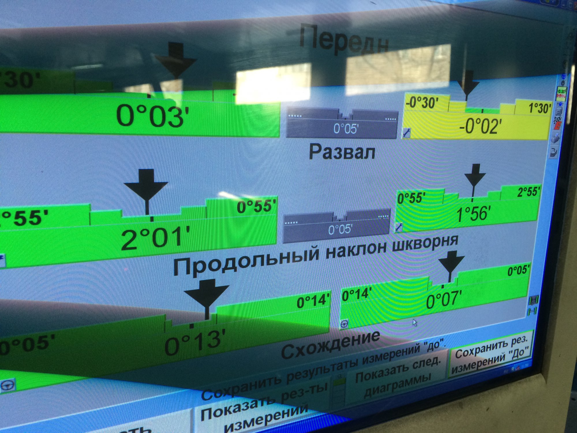

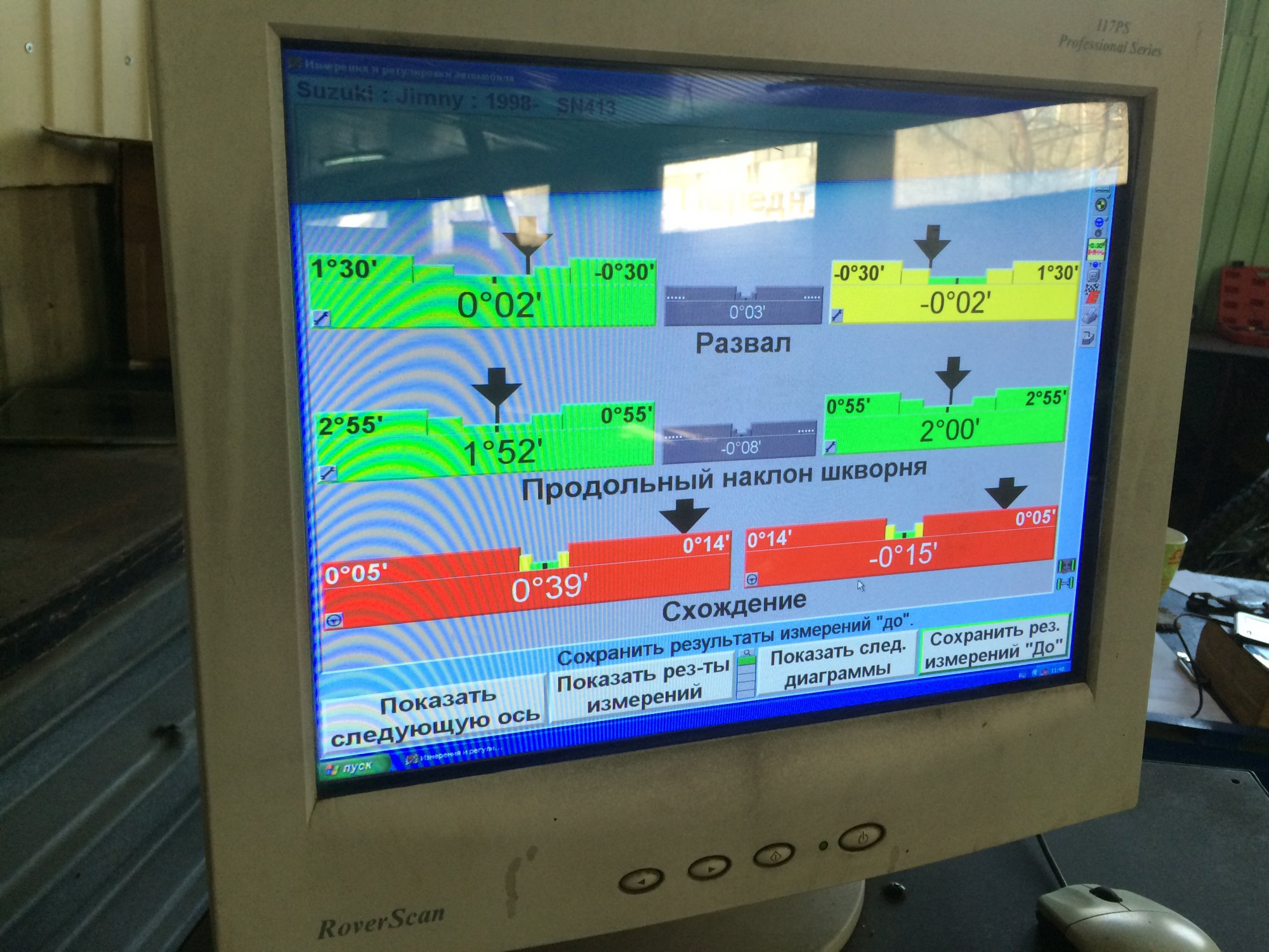

Съездил на сход- развал и вот что было и что получилось.
Правда ничерта не понимаю.[DOUBLEPOST=1452841856,1452841797][/DOUBLEPOST]Так стало
14,095
Ну всё в норме боль-менее.
Развал это чулок моста, он не регулируется. Кастор норм, а схождение они что, не смогли в нули свинтить чтоль? Или просто поленились.

да все просто отлично! угол кастора выставлен в точку.
они скорректировали только схождение.
