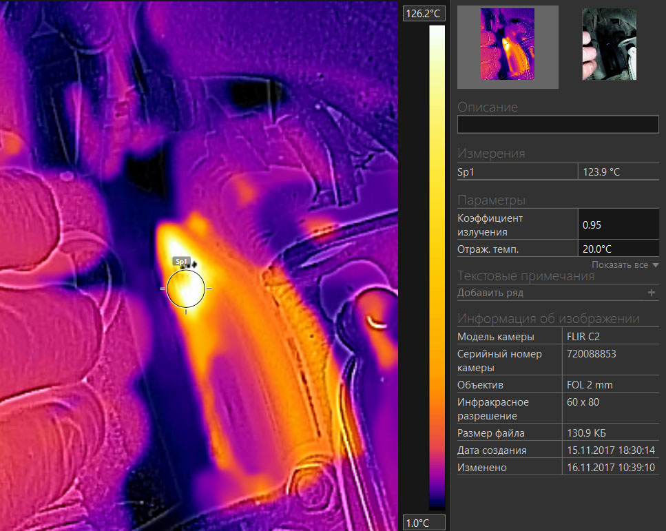

Расскажу о своих поисках свиста. Свист на холодную влажную погоду. Сначала грешил на ГУР + кондей, т.к. когда колеса в крайние положения поворачивал или кондей включал, начиналось. Потом стало видно как просаживается напряжение на включенной лампе салона, при включении повышенного электропотребления (дальний свет, вентилятор на максимум). Взял недорогой тепловизор http://www.thermoview.ru/teplovizor/flirc2/. Завел, стал наблюдать температуры. Как появился свист, начал греться ролик генератора, температура выросла до 123 градусов! :wideyed:. Ремень ГУР при этом не грелся.
Думал гене хана. Подтянул достаточно просто сам. Ослабил болт генератора, только один (зеленым цветом), до 3 даже не дотянулся, и монтировочкой натянул.:yahoo:

А ролик генератора от чего грелся? От проскальзывания ремня?

Я бы и без тепловизора сказал тебе подтянуть ремень генератора ;) Это частая проблема, уже не раз тут обсуждалась.
А тепловизор - интересная игрушка, не отказался бы, но не за такие деньги.

Это была просто реклама тепловизора!
Но идея неплохая, есть дешевые в пределах нескольких тыс. Но дело не в этом. Мотор и так теплый и определять что-то очень горячее на горячем будет затруднительно, может и выручит раз в жизни.
