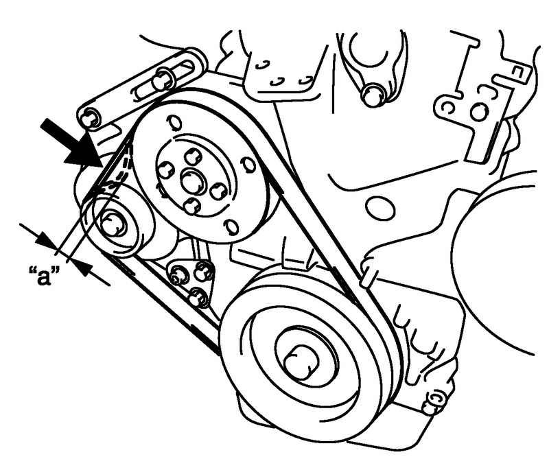

Сейчас обратился к руководству, там сказано про натяжку следующее:
Проверка натяжка ремня гены и помпы, делается нажатием на ремень, между шкивами гены и помпы (там где планка для натяжки ремня), при усилии 10 кг ремень должен "прогнуться": для нового ремня 3-4мм, для старого 4,5-5,5мм
Проверка ремня гура, делается нажатием на ремень снизу между шкивами кондея и колевала, при усилии в 10кг, ремень должен "прогнуться": для новго ремня 7-9мм, для старого 9-11мм.

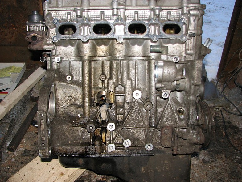

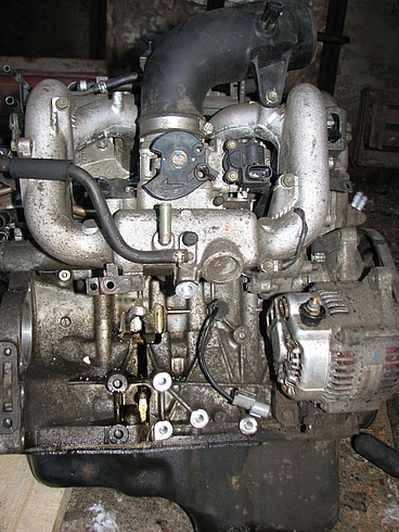

Будете туда сувать всякие рычаги, а там датчик коленвала...
Фото Касика...

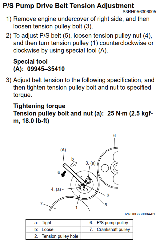

А вот натяжка ролика ремня ГУР для меня остается загадкой, как его натягивать вообще не понимаю. Он у меня почти не натягивает ремень и снизу чувствуетмся излишняя слабина натяжки и при выкручивании руля до упора слышшн писк, то ли ремня, толи ГУРа - но раньше его не было.
Кто как натягивал ролик ????

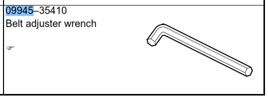

balser,
Думаешь подшипники ?? Я надеюсь что нет, да и раньше подпискивания небыло. В любом случае спасибо за ссылу.
Но у меня мысля всеж как и чем его натягивать.
"Мать моя лягушка" (с) - да там нужен "спешл тул"
Вот такой вот спешл-кей т.е. тул
Поискал по сети и нашел вот такую инфу: ключ 10мм, загнутая часть 20мм, ручка 200мм
Надо поискать в магазинах шестигранник и в следующий раз потестировать - Да-да будет ещё раз :(
