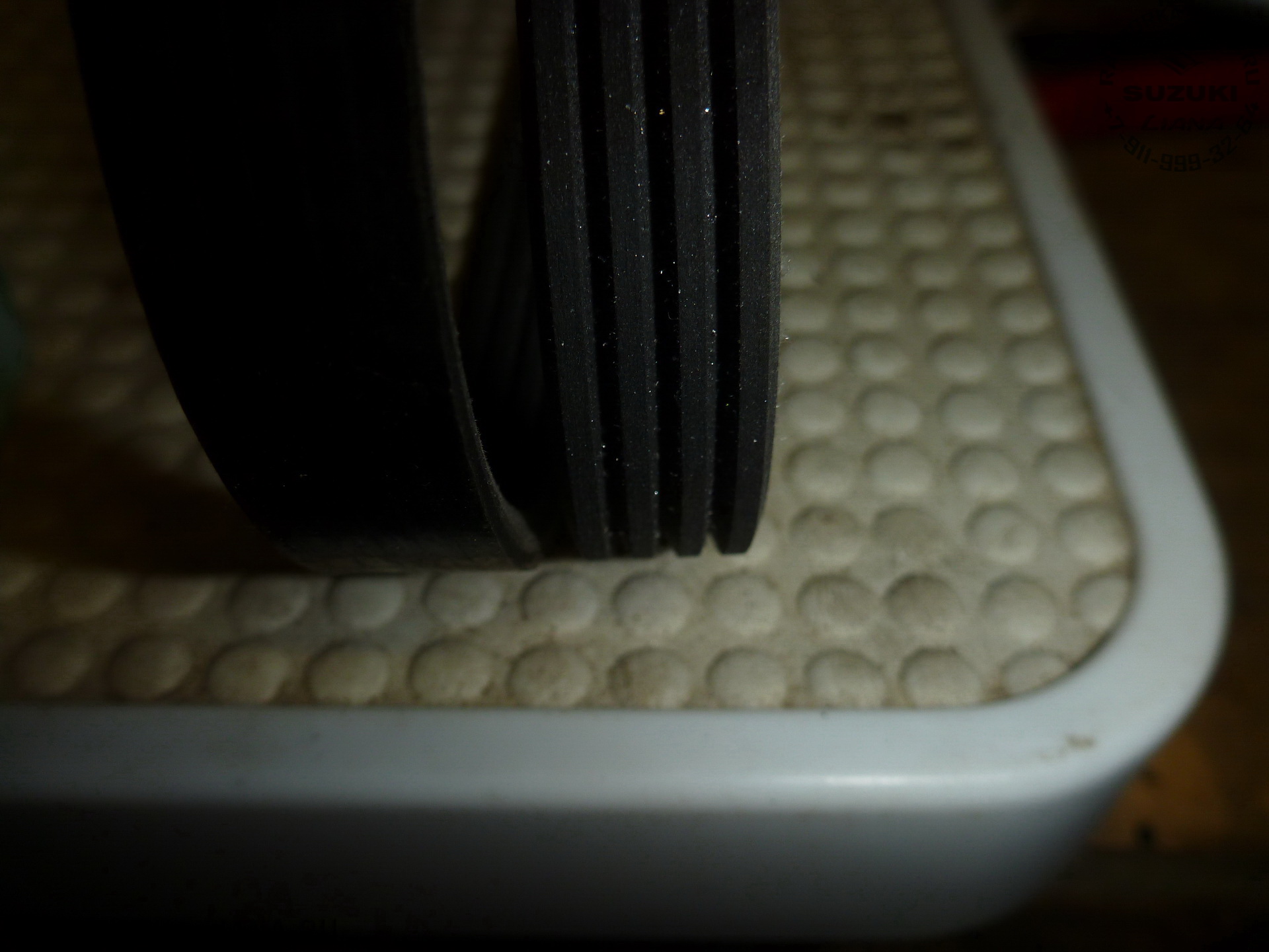

Всем доброго дня!
Подскажите, пожалуйста, может ли выработаться шкив помпы. Насколько я понимаю, если ремень поликлиновый, то змейка шкива помпы(шкив в разрезе) должна быть квадратная? Просто мастер на сто, при замене ремня генератора, обратил внимание, что замененный ремешок имеет(кстати прослужил всего чуть больше года, выглядит как новый но достал своим постоянным свистом, натяжка не давала результатов) остроугольную выработку(если так можно сказать). Посмотрели на шкив помпы, там змейка остроугольная и мелкая резиновая пыль на шкивах помпы и генератора. Может нужно поменять шкив помпы, сложно ли это сделать?

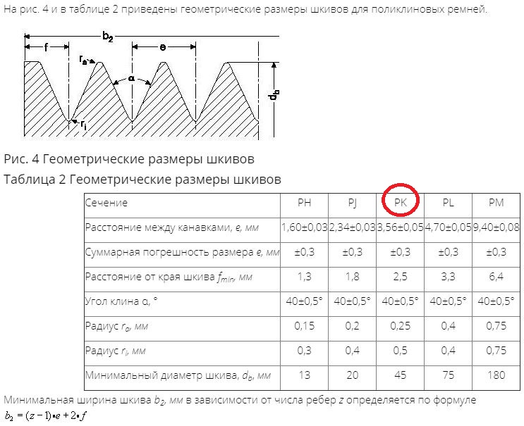

Змейка не остроугольная, а трапециевидная на ремне, а на шкиве со ступенькой - увеличивайте фото и смотрите

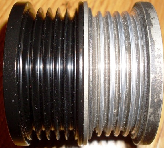

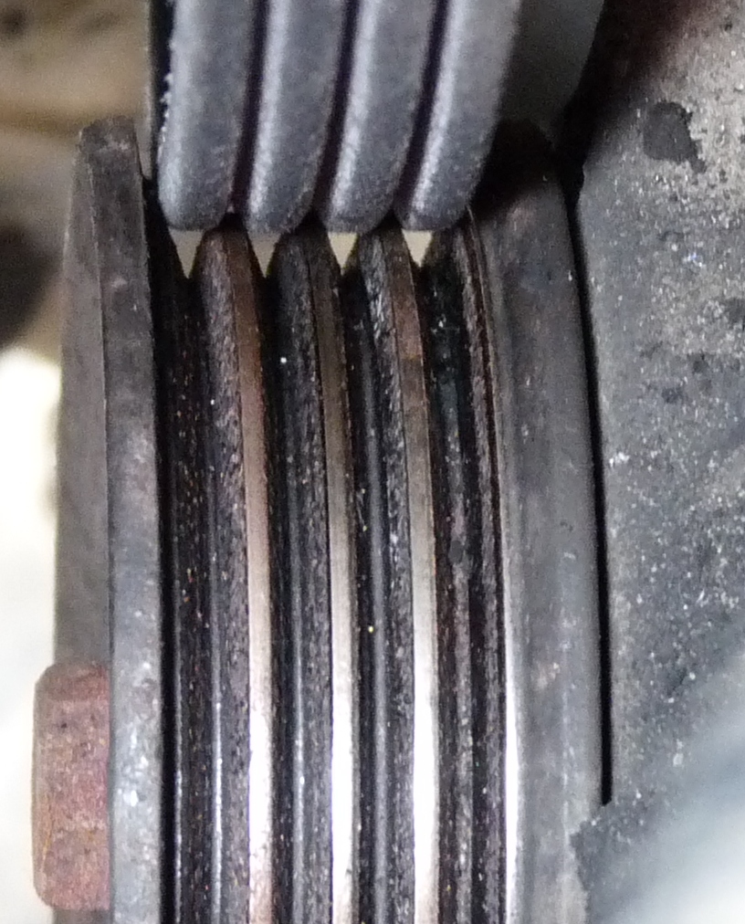

Ступенька, скорее, износ вызванный сменой ремня при наличии износа вершин клиньев шкива.
Соответственно, такие ступеньки увеличивают износ ремней и способствуют проскальзыванию (иногда со свистом).
Стандарты ступенек не предусматривают, видимо так...

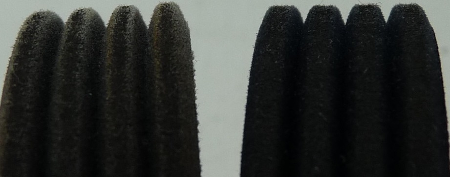

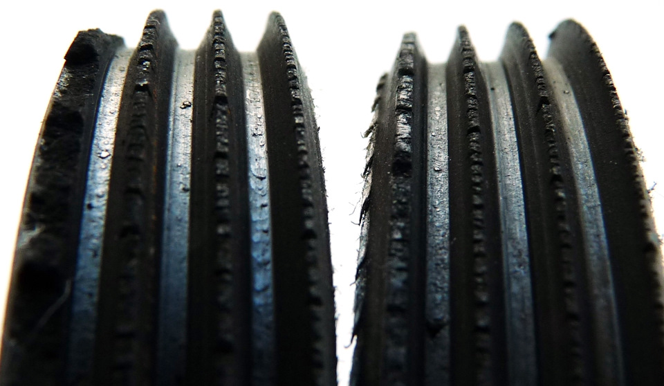

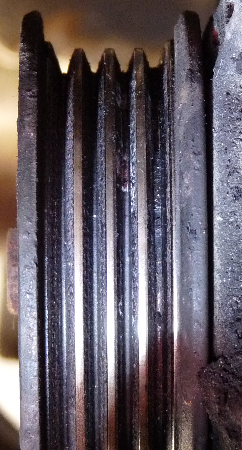

Мой шкив генератора (~127 т.к.) ,,,, снятый ремень (родной или нет, не знаю) ,,,, новые ремни
Видно износ вершины шкива. Клинья не работали.

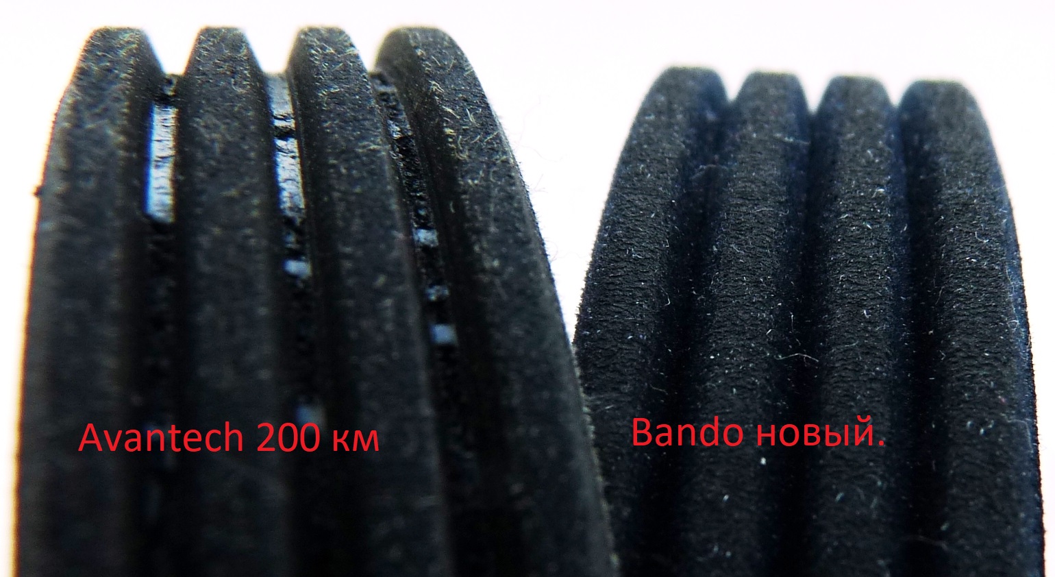

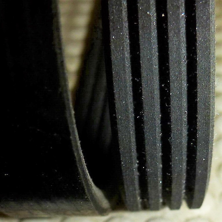

Новый ремень с шкив с износом: P1140789_.JPG
Быстрая адаптация ремня под изношенный шкив: P1140762_.jpg
