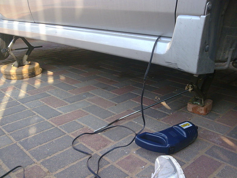

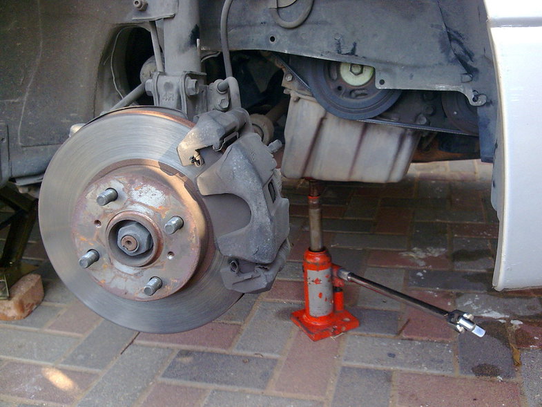

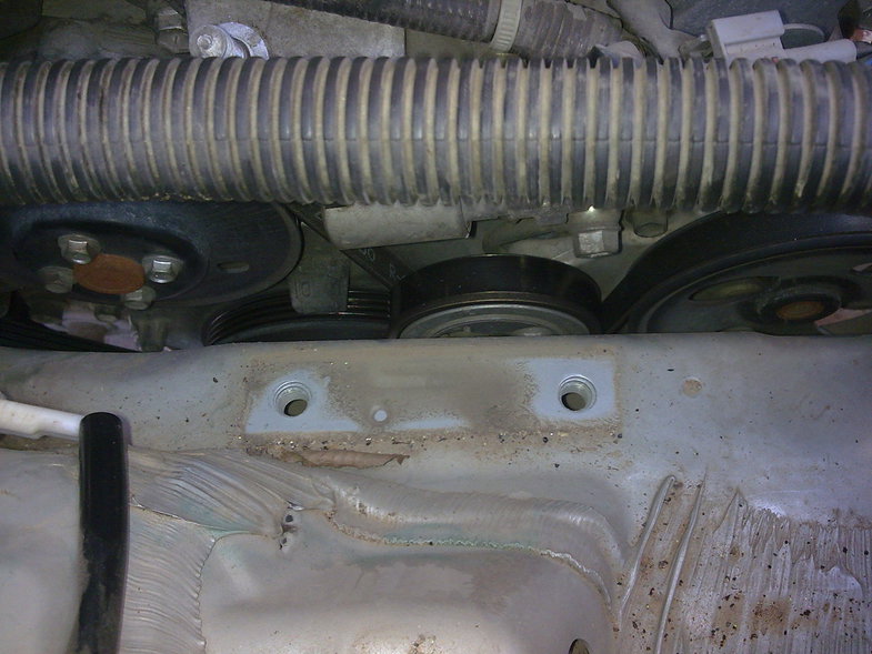

сегодня самостоятельно около дома подтянул ремни
на всё ушло 1.5 часа с пивом не спеша
домкратим машину ( я для подстраховки поддомкратил 2-мя домкратами)
снимаем колесо и пластиковую перегородку моторного отсека
поддомкрачиваем движок
снимаем подушку мотора и получаем отличный доступ ко всем агрегатам
всё просто ! Слава Сузуки !
Как и Джимни , Лиана простая в обслуживании

Самое интересное не сообщил, каким образом подтягивать его? Я так понимаю там ролик натяжной надо как-то сместить?
а там всё понятно , если хватит навыка разобрать пол машины , то врубится чё куда тянется - не сложно ...
-ремень гены натягивается геной
-ремень кондея - роликом
