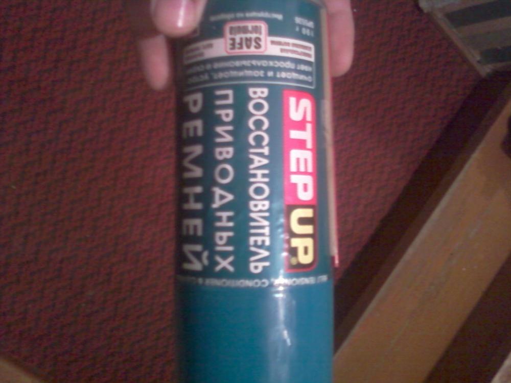

Купил балончик, называется "кондиционер для приводных ремней" один раз хорошо побрызгал и свист пропал.
Надо попробовать, может поможет!!;)

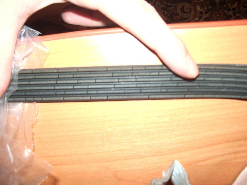

Кто что можит подсказать,в моём мануале рекомендуют Все Ремни на замену в 90,000км.Но вот на ремне,который крутит кондиционер и ГУР заметил реально видимые трещинки именно на одном этом ремне,а тот что крутит В.Помпу и генератор- всё ОК. Что можите сказать, если пошли трещины по ремню как долго он можит проработать или как быстро он способен порваться и в один ли миг он Рвёться?При смене ремня нужно ли менять натяжитель?
П.С Свиста НЕТ
Картинка примерно такова
и нужно ли менять натяжитель?

Есть ли разница между оригинальным и не оригинальным ремнем,хотя оригинал родной ушел за 53,000км и 4 года

сузуки это не фирма производящие клиноременные ремни
где-то здесь обсуждалось уже что с завода шли ремни БАНДО (нету у меня сейчас латинских букв)
так что неоригинал смело можно брать,только не китайские
Именно на БАНДО мне сегодня и заменили за 7 минут,правда заменили один ремешок,думал заменят оба, но как мне сказал мастер ремень от гениратора и помпы еще накатает как минимум около 20,000 км-поэтому и заменил только от кондея

Да, в оригинале именно Бандо и ставился.
Менять ремни надо через 70-100 тыщ пробега или раньше, если прошло более 2-3 лет, т.к. даже если вы за эти 3 года прокатали 5 км, все равно ремни уже не имеют нужной эластичности и прочности (резина высыхает и трескается). Ролик обычно сразу меняют, и так и рекомендуется делать!

Кстати о ролике,мастер посмотрел и проверил его состояни и сказал что пока нет смысла его менять,нет лишнего звука и люфта,да 4 года машине
