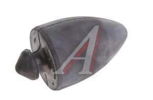

Шайбы не очень хочу. В теме есть фотка где спереди отбойник от классики, но непонятно, какой у машины лифт. Значит получается вперед встает вот такой:
2101-2904230

Не надо менять родные отбойники, поверь, гораздо правильнее поставить шайбы. Я пожалел, что поменял родные. Ставь шайбы и не парься...

У нас и родные пружины то криво стоят, а удлиненные и подавно, если кастор не править при артикуляции пружины могут иногда задевать за более длинные отбойники, с шайбами и родными этого нет.
