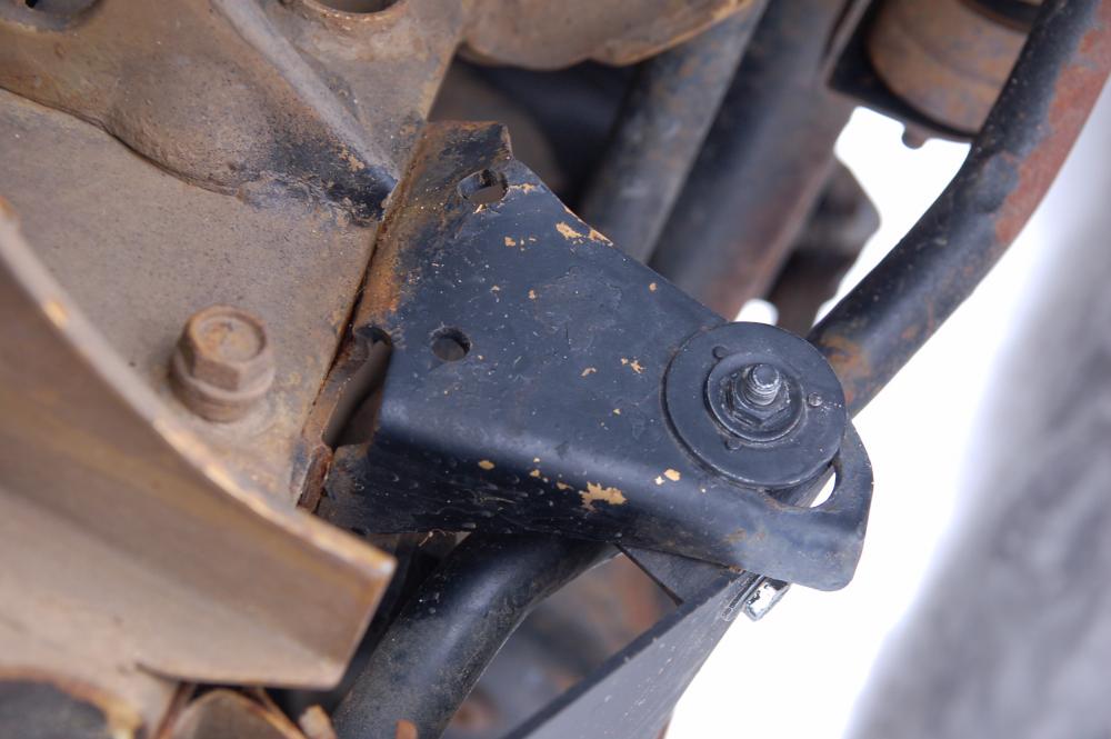

После установки защиты рычагов месяца через 2 появились щелчки, по всему судя, именно оттуда. Видимо на болтах ГБЦ ВАЗ2101, коими теперь прикручены рычаги, резьба подминается!
Вывод: надо менять их на болты ГБЦ того же ВАЗ 2101, но старого образца, где тело болта длинее, а резьбовая часть меньше.
Вопрос к умудренной опытом публике:
1. Я какой-то везучий и только у меня щелчки появились?:)
2. Правильный ли я сделал вывод?:)
Ответ: Защита креплений рычагов?
У меня такие и стоят, только резьбу дорезал и укоротил болт, ставил из соображений максимальной похожести на "заводские". Один пошёл под кувалду, на всякий случай, не доверяю магазинщикам.
А вы свои подтягивали через пару дней после установки, затягивали на машине, которая стоит на колёсах или висит на подъёмнике?
Может просто подтянуть нужно?
у меня иногда щелкало при вывешивании ещё на стандартной подвеске, до всяких лифтовок и защит
забил на это...
A r t
8 Ноябрь 2010
144
Одинцово
Jimny, 2003, МКП
Сразу не протягивал, но протянуты были очень хорошо.
Затяжку проверял существенно позже - оке!
Видимо, все же резьба подминается.
Спасибо за совет, сделаю так же.
У меня тоже резьба сминается. Я сначала на сайлент подумал в рычаге - когда менял его увидел болт. В общем, менять их надо на те, где резьбы меньше.

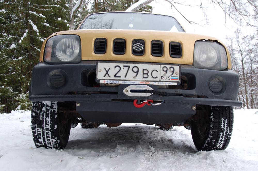

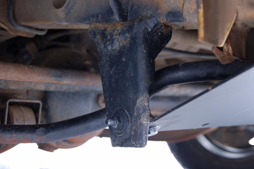

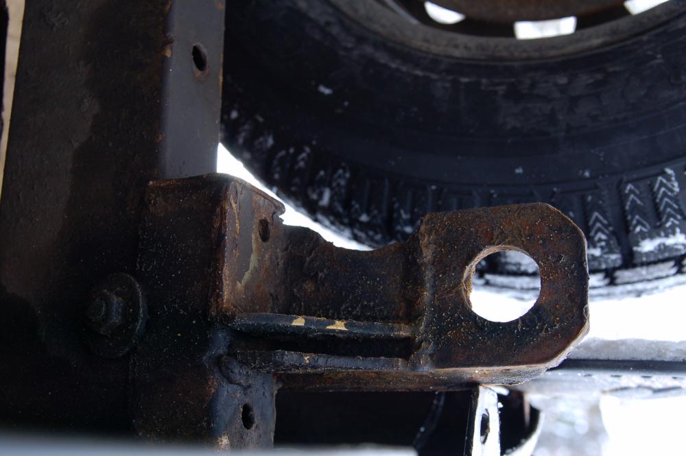

Площадка с лебедкой, защита рулевых и проушины от Sprinter:)
Вот и мой Карапуз по-тихоньку подрастает.
А началось все с того, что на Осеннем Марафоне оторвала переднюю штатную проушину. После чего оценила состояние остальных и в ужасе поняла, что если застряну далеко в болоте, откуда машин не дотолкать до берега, то придется осушать болота:)))
Как-то не получилось найти в Москве никого, кто за адекватные деньги смог бы приварить и усилить проушины так, чтобы их опять не оторвало или того хуже, не вырвало вместе с рамой))
Практически в отчаянье позвонила Роме Спринтеру, на что он сказал "Приезжай, приварим что хочешь и куда хочешь" :)
Собственно, сразу появилась идея, раз все равно буду в Твери, спереди поставить площадку под будущую лебедку с трубой и большой проушиной в центре и защиту рулевых.
В итоге уехала я из Твери с твердой мыслью, что теперь я совсем танк и мне не страшно ничего:)
Что было до:
Что стало после:
Проушину сзади усилили на славу:
Спереди одну тоже усилили:
А вторую приварили заново:
Лебедка с американским радиоуправлением, выглядит как маленький пульт от телевизора:)
Все сделали быстро и качественно!
Ром, спасибо за проделанную работы, все-таки повозились вы со мной, и за возможность стать счастливой обладательницей лебедки намного раньше, чем планировала)))
Sprinter
24 Апрель 2006
5,274
1,194
Jimny 2005, АКПП
Ответ: Площадка с лебедкой, защита рулевых и проушины от Sprinter:)
Катя, я рад, что тебе понравилось! Желаю, чтобы лебедка выручала тебя в трудных ситуациях, а лучше пожелаю тебе не застревать, а вытаскивать из болота друзей. Быть спасателем гораздо приятнее, чем спасенным!
Здорово, что американский радиомодуль оказался надежнее штатного китайского. Теперь все лебедки Тимакс с радио от меня будут комплектоваться стейтсовскими радиоуправлениями. Катя, спасибо за испытания. Приезжай еще!
Егор2
18 Март 2005
5,843
1,511
Москва, Перово
Ром, посмотрел катькину площадку и не понял одного момента. Говорят ты много у кого так ставил, но у меня НЕ так. А у меня до сих пор твоя площадка жива внутри АРбшного бампера.
Мне ты ставил площадку на два болта с каждой стороны сквозь обе стенки лонжерона рамы. Чтобы рама не мялась - внутри рамы ставились стальные гильзы в распор.
У катьки крепление площадки сделано через ОДНУ стенку болтом.
С чем это связано, и насколько это решение обкатано в серьезных говнах?
Надеюсь понятно описал?
Sprinter
24 Апрель 2006
5,274
1,194
Jimny 2005, АКПП
Егор, я уже так ставлю 2 года. Может гнуться под максимальной нагрузкой с 9500 лебедкой. Для 6500 и использования хайджека 100% хватит. Втулок более нет, это очень геморройно и излишне.
Shurup
12 Июль 2010
SJ413VJX 85г
У себя ставил бампер тоже через две стенки со втулками.
дергал асимметрично, за одну проушину, ТС, не всегда динамической стропой, своей весовой категориии и более тяжёлых товарищей +500-700кг
Бил одним углом другие ТС, пеньки, железобетонные сооружения.
В общем эксплуатировал совсем не аккуратно. И нечего, пока не оторвал)))
Так что изделие Ромы текшего образца вполне нормальное, нужно аккуратно пользоваться, блокировать проушины когда дергаеш и не жестить, будет вам счастье)))
Можно и через две крепить, хуже не будет, все зависит от того как жестоко будете эксплуатировать изделие.
Если с особым цинизмом, можно и рельс погнуть))

Москва, Перово
Шурупь.
Ну вот ты пишешь что ставил через две стенки со втулками. У меня тоже так стоит. И я знаю что это надежно.
Впорос был про крепление через одну стенку и без втулки. Видишь чо Рома пишет - для 6000 лебеды и джека хватает. А для 9000 уже нет.
Что и требовалось выяснить
Shurup
12 Июль 2010
SJ413VJX 85г
Егор.
Вся моя писанина выше акцентирована именно на АСИММЕТРИЧНУЮ нагрузку бампера, когда работают тока две стенки рамы.
Итог: что это не так "жиденько" как выглядет, вот что я хотел донести, с примерами.
Sprinter
24 Апрель 2006
5,274
1,194
Jimny 2005, АКПП
Шурупь.
Егор, я не говорю, что не хватает, я говорю, что для 9000 может не хватить. Хотя, что я несу? У меня WARN 9,5XP за стенки рамы:).....
Artrom
9 Декабрь 2007
5,428
1,266
Старая Русса
Вот тоже как-то к одной стенке доверия не вызывает, глядя как родные просто вырывает с кусками этой рамы...
Егор2
18 Март 2005
5,843
1,511
Москва, Перово
Ну если у Ромы тоже за одну стенку - то можно верить. Как его машина эксплуатируется - я себе могу представить. хотя лично мне все равно стремно ))))
рычаги защитить не возможно
а вот "уши" крепления рычагов к мосту можно
они гнутся если трёшся пузом
и об пеньки ( камни )
Artrom
9 Декабрь 2007
5,428
1,266
Старая Русса
От Камаза болты посмотрите в магазе. Не знаю встанут ли с шайбами, но они чуть длиннее родных вроде, ставил когда родной отболгарил по наводке byp
Загибает иногда очень сильно, рычаги потом снимать неудобно.

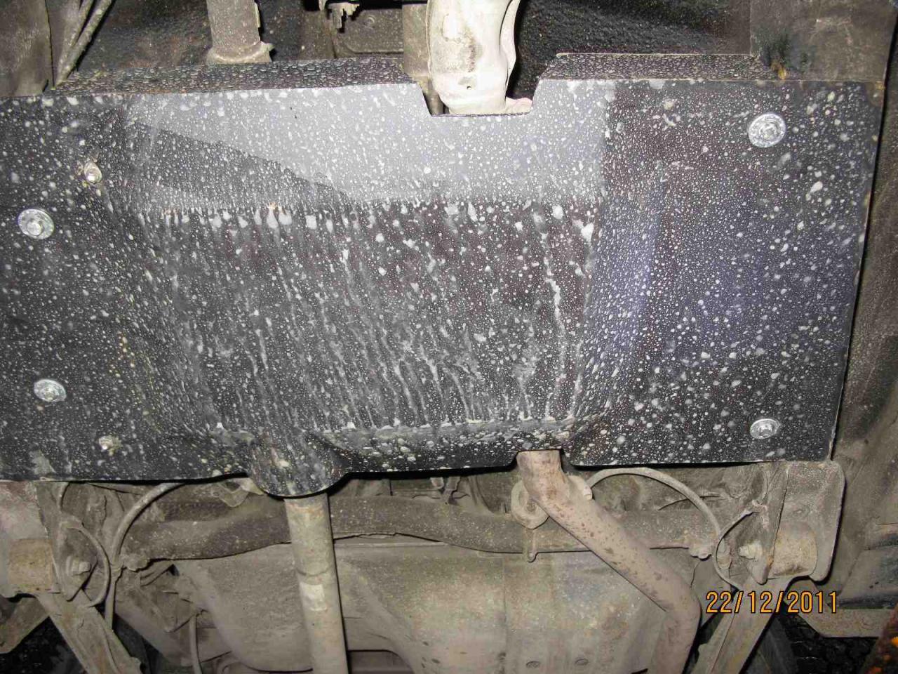

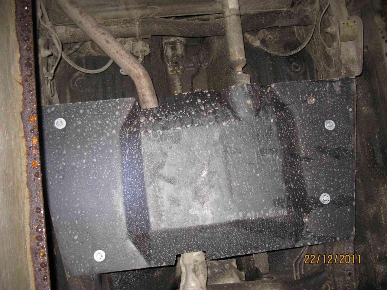

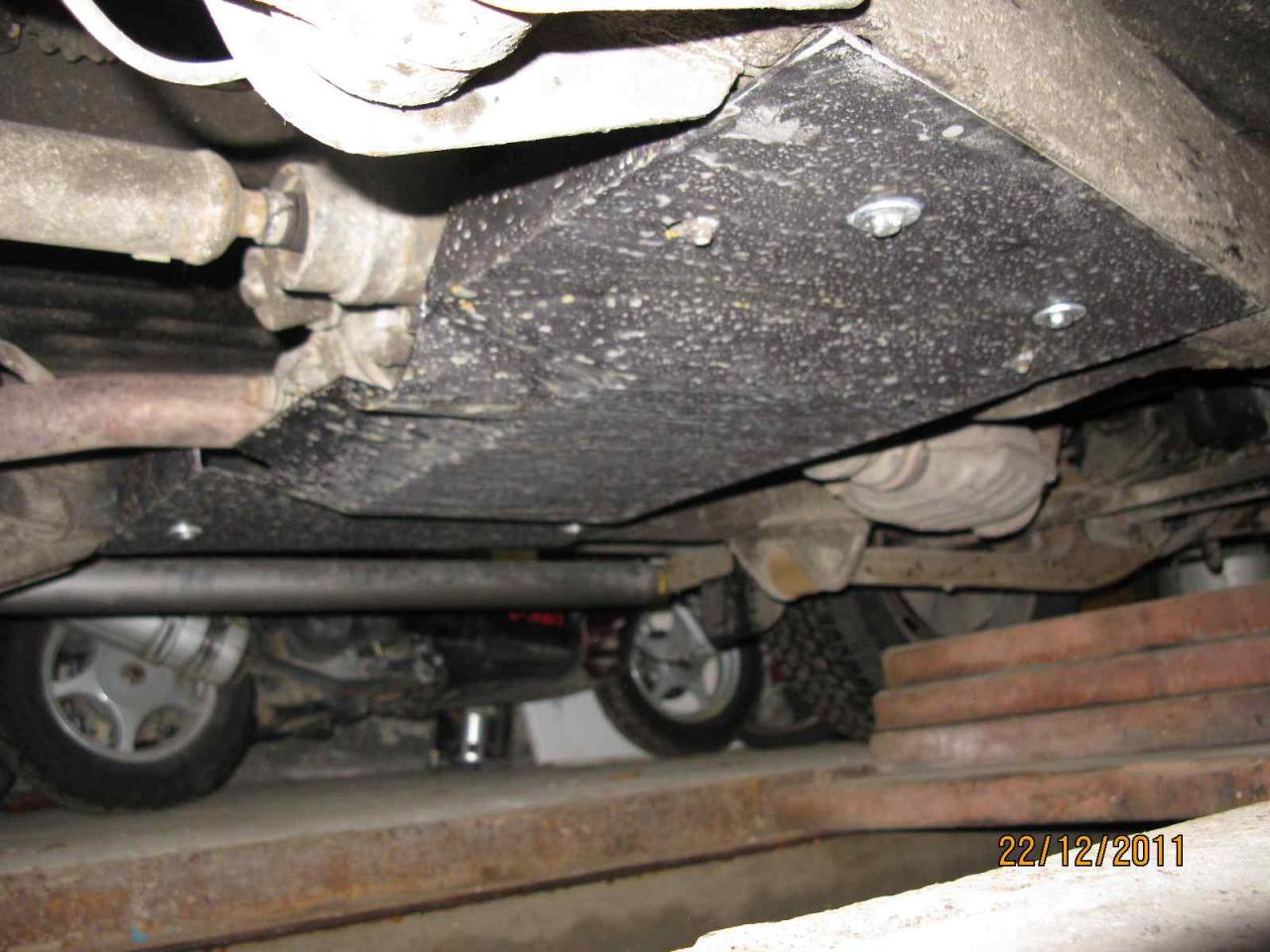

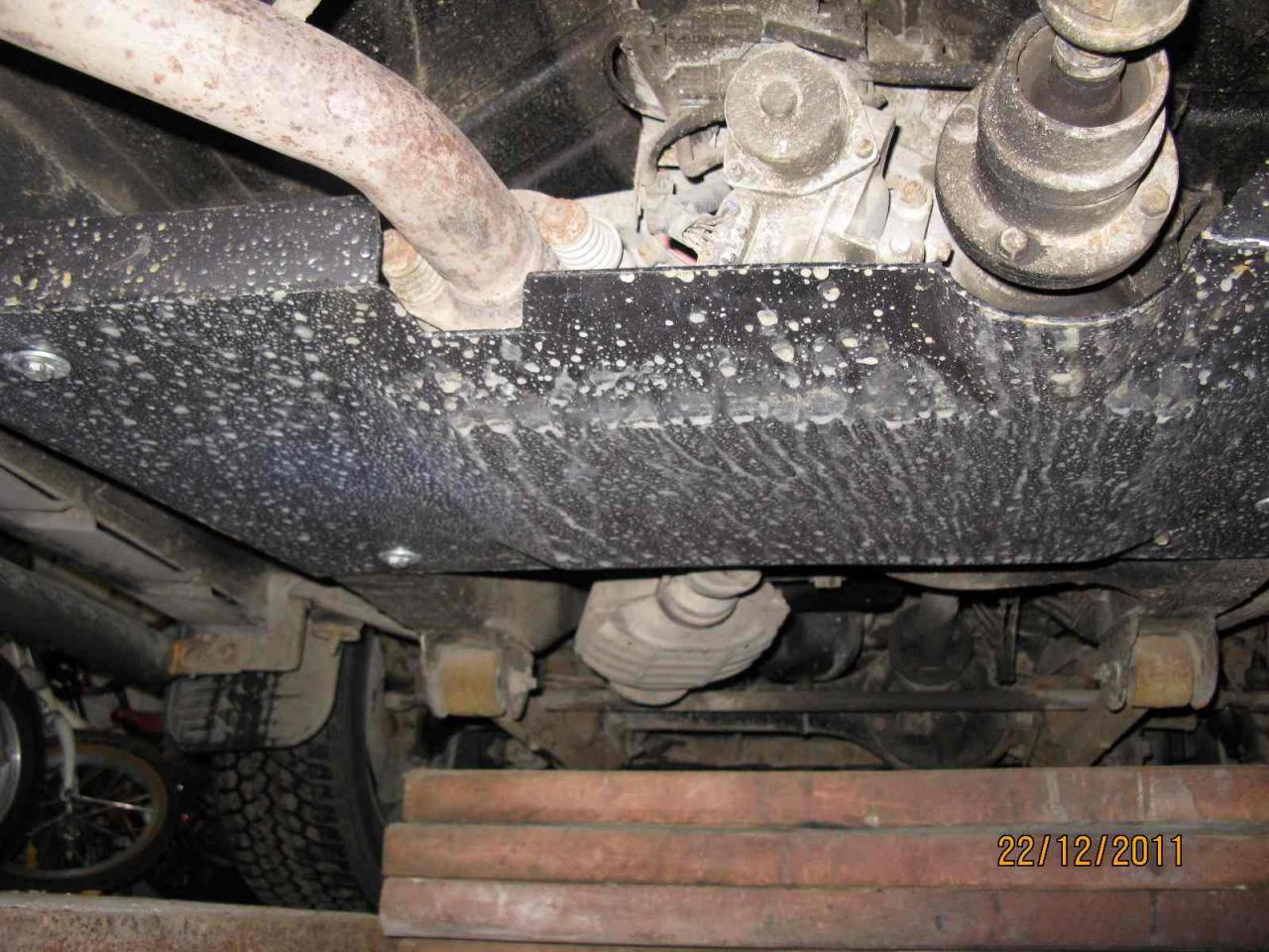

Всем доброго времени суток и с наступающим НГ!
В один «прекрасный день» когда моя прекрасная половина, перепутав педали, перепрыгнула через фундаментный блок 30ку, сломав при этом правую опору РК, погнув переднюю тягу Панара (это будет в другой теме), я пришел к выводу, что защита РК все таки жизненно необходима в любых условиях эксплуатации! (кстати, опора РК отлично варится, пока ждал новую ездил на сваренной) Т.к. сам владелец Хундай Терракан, я состою в клубе myterracan.ru. В Питере существует клубный сервис галлопер ру, ребята практикуются на ремонте и тюнинге внедорожников по очень гуманным ценам (не реклама). Приурочив ремонт передних ступиц, заказал изготовление защиты на РК, подход у них индивидуальный, все окрашено порошковой эмалью.
За всё провсё защита+ремонт передних ступиц+хранение авто 2 недели (уезжал отдыхать) 8тыров. Сцылка тут: ццц.myterracan.ru/forum/index.php/topic,6858.0.html

а усиление защиты как сделано? если это просто лист железа, то слабовато =(
