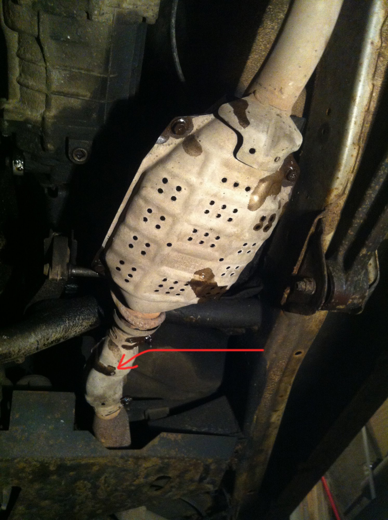

А это не камушек между катализатором и его защитой?
А на стук камушка, туда попавшего, может как-то влиять на то усилие, которое передается от двигателя на трансмиссию?
Утолщение на выхлопной трубе, прикрытое накладками, рядом с раздаткой.
Последний раз когда лазил под машиной, видел в этой штуке через дырочку защиты (это же защита снизу прикручена?) большой кусок отслоившейся ржавчины, который отвалился внутри. Может он и стучит.
Попробую разобрать. Спасибо за совет!

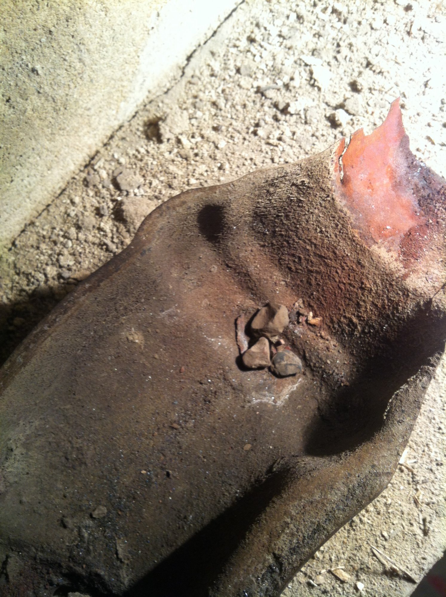

Короче, залез я и разобрал вот эту штуку, она на картинке стрелочкой показана.
(Промудохался часа полтора, пытаясь снять нормально, но болты закисли настолько, что пришлось срезать дремелем)
Под железкой оказалось пара камушков небольших, они на второй картинке.
Пробная поездка показала,и что ничего не изменилась.
Стук, кстати, больше похож на тот звук, который издают крупные капли дождя, падающие на лобовое стекло.

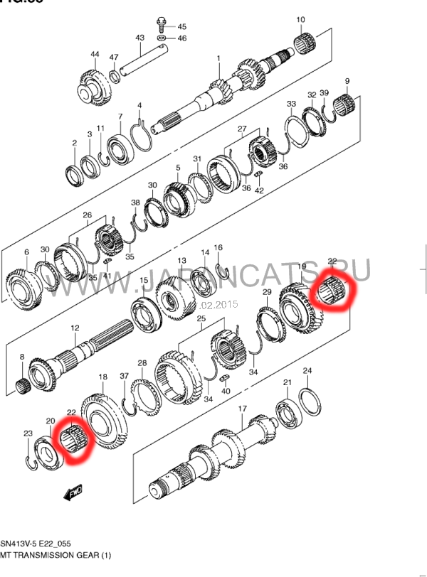

Привет всем, особо умничать не буду, есть в МКПП подшипник пром. вала который летит на рестайловых джимах, ссылку давать не буду, чтоб не посчитали рекламой, если это он, то срочно его надо менять, не то наделает делов, для определения езжайте к знающим мастерам
svetlyak40wt
19 Апрель 2010
250
Jimny'07, МКПП
Это один из этих двух или тот, что за номером 20?
