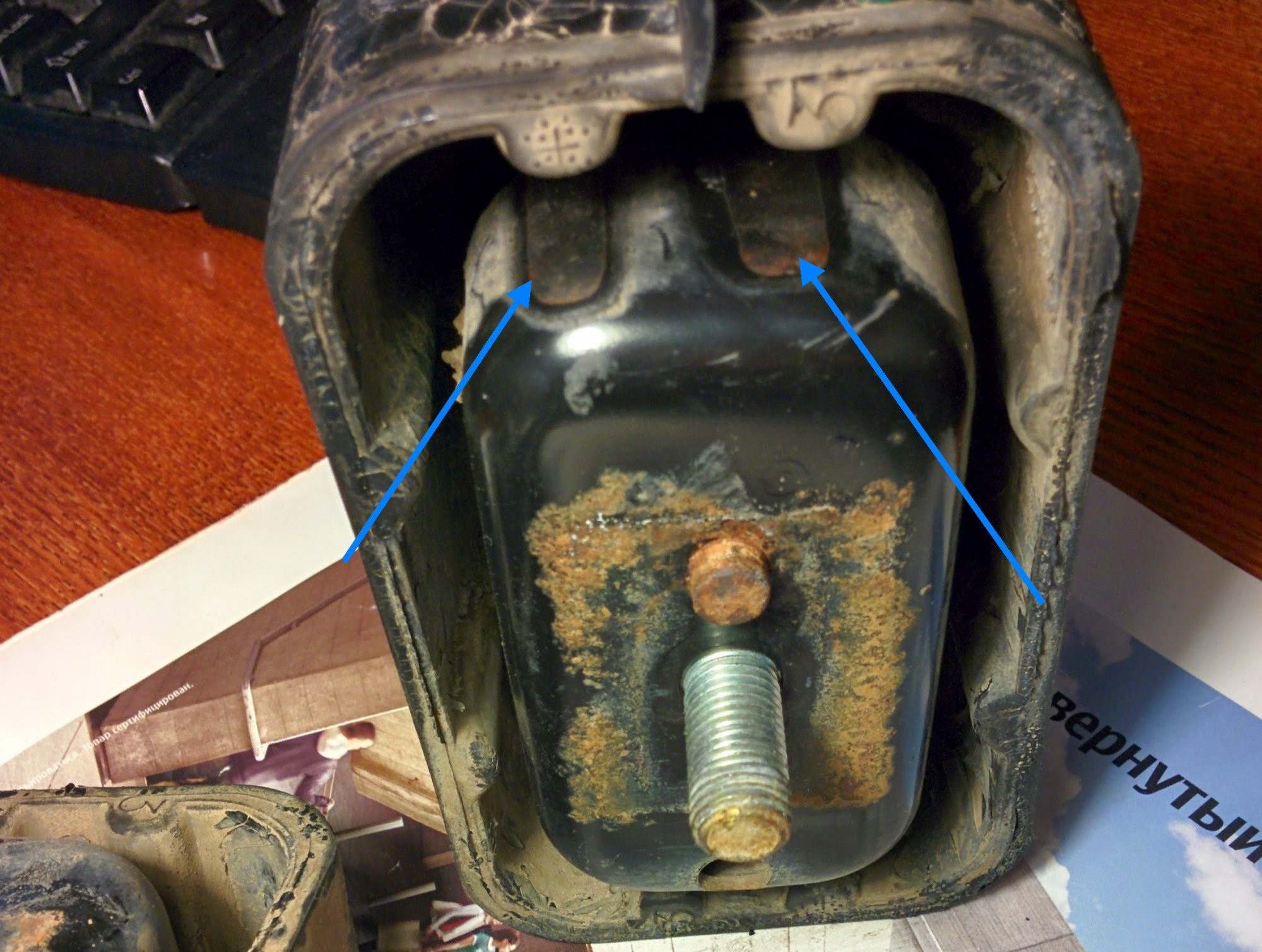

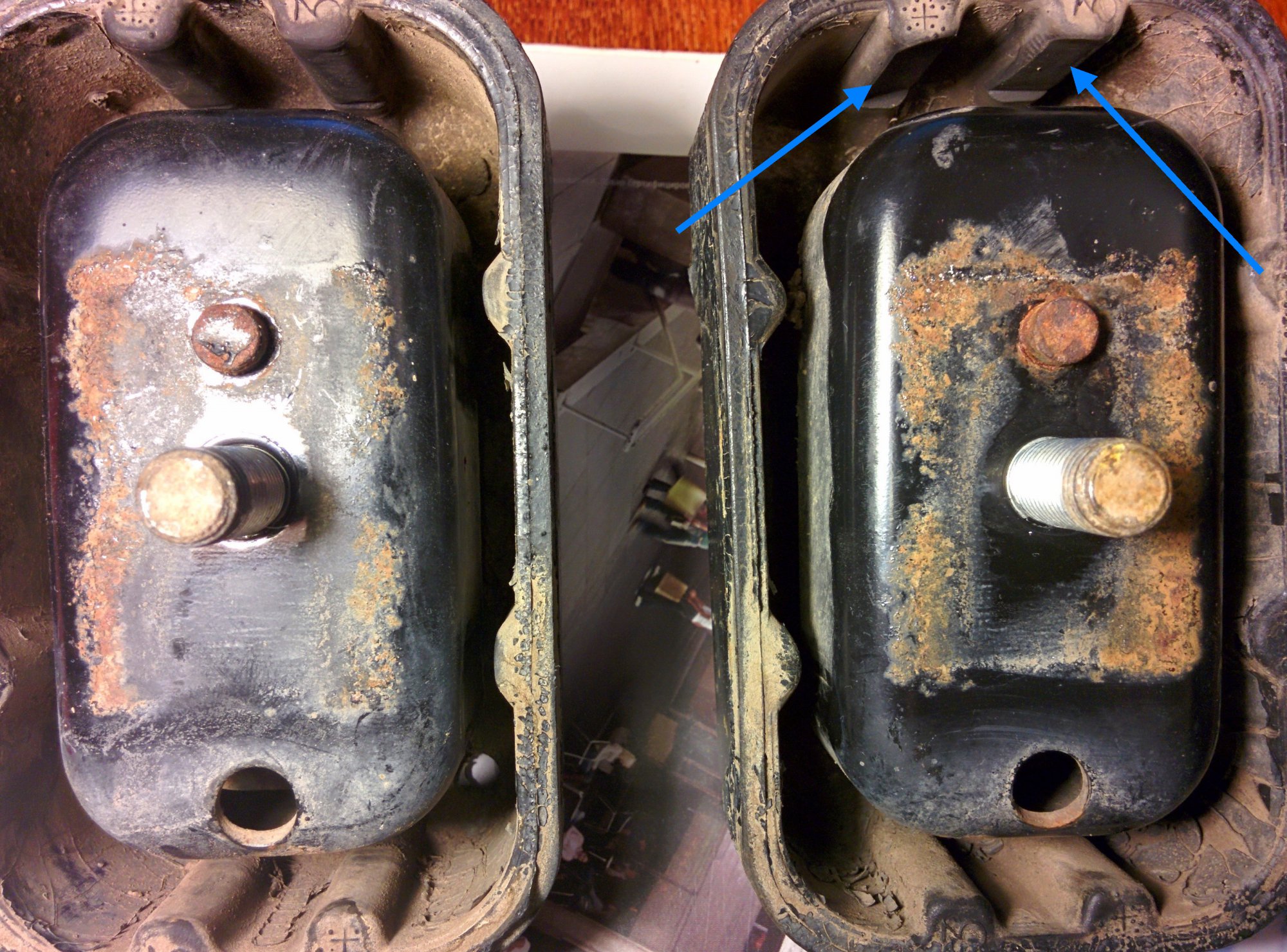

Он
пробег 123т. такая же беда. Мне думается,что опоры просто дубеют со временем и передают все вибрации на кузов
Они не дубеют. Они проседают. Вот подушки которые прошли 100 тысяч. Обратите внимание на выработку на резинках внутри, а так же отполированную этой резинкой железку. У многих на 100 тысячах левая подушка так вообще порвана, у меня обе целы оказались. Так что подушкам на 100 тысячах звездец.
Менял я их по другой причине. У меня вибрация на оборотах около 2000 оборотов, особенно заметно при переключении с первой на вторую. А не может сцепление себя так вести?

у меня точно также не порвано но отполированны. пробил ценник чуть челюсть не отвалилась срок поставки 30 дней стоимость 2400 за каждую. думаю на пробу фебест поставить если поможет то оригинал по одной заказывать буду.[DOUBLEPOST=1416806920,1416806345][/DOUBLEPOST]сцепление менял, могут давать вибрацию демпферные пружины диска сцепления но только когда отпускаеш сцепление и на всех передачах ощущение такие как будто на металлокерамике без демпферной трогаешся.

Что то 2400 за штуку дороговато конечно. Посмотрите в каком нибудь автодоке.
Так если сцепление вибрирует то только при переключении?
