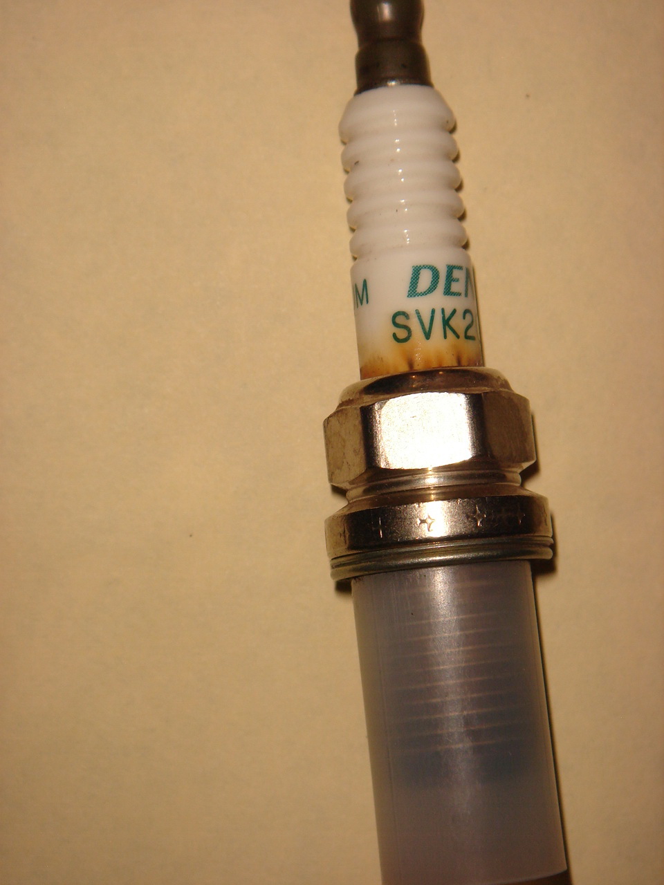

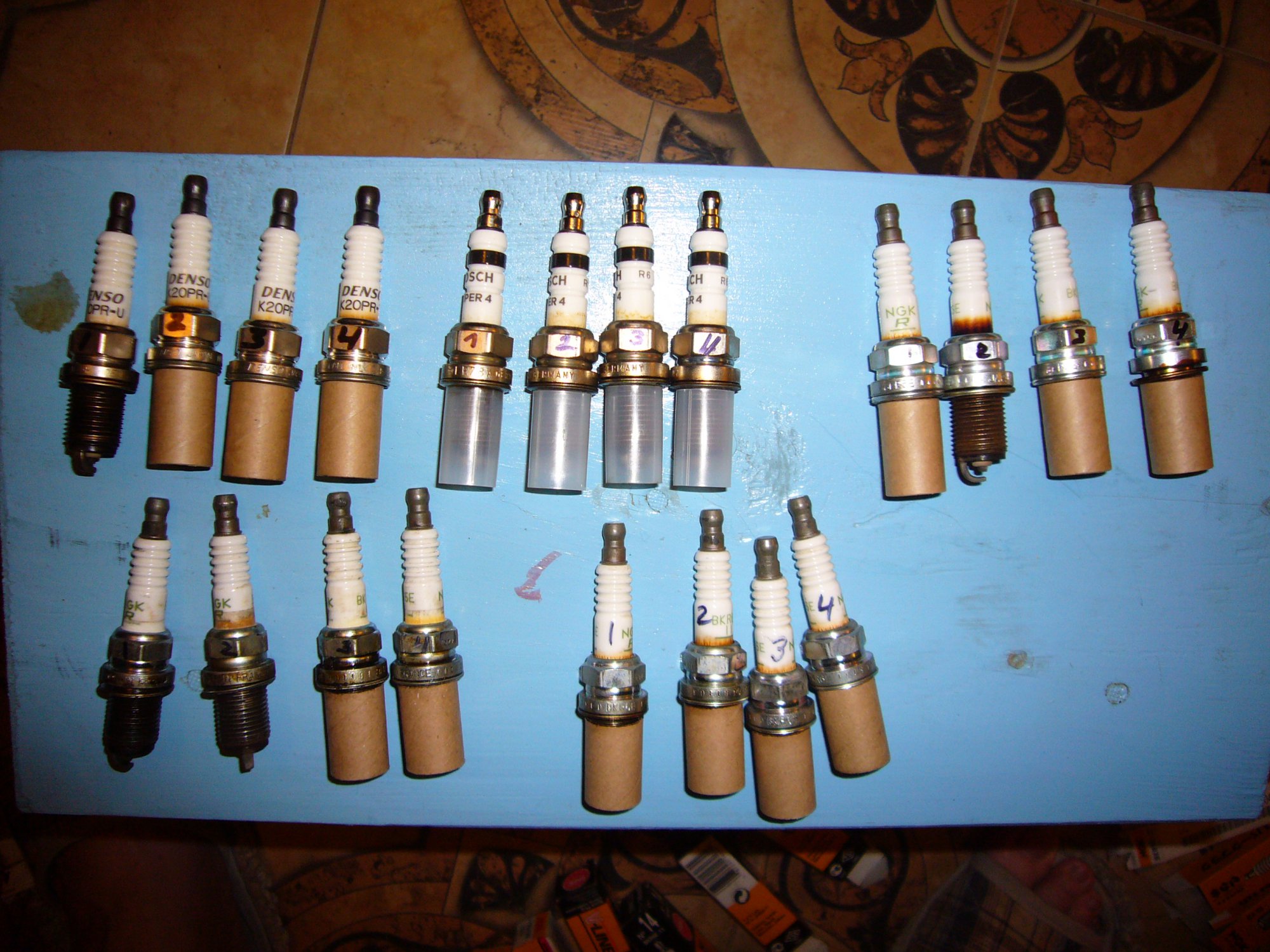

а ты уверен? Вот мои комплекты свечей что менял, и почему то во 2ой цилиндр постоянно получается свеча бракованная попадает, а в 4ый на половину?
naemnik
6 Октябрь 2011
Самара
Suzuki Grand Vitara 2,4 АТ
хм.... ну тут могу предположить с наконечниками проблема. Нормальные они?
А так....завтра отпишусь, по результатам теста.... если все нормально будет, то проблема в ней.
Знаешь, странно что подвержены 2-я и 4-я. Я по статистике глянул жалуются на 1 и 3 в большинстве.

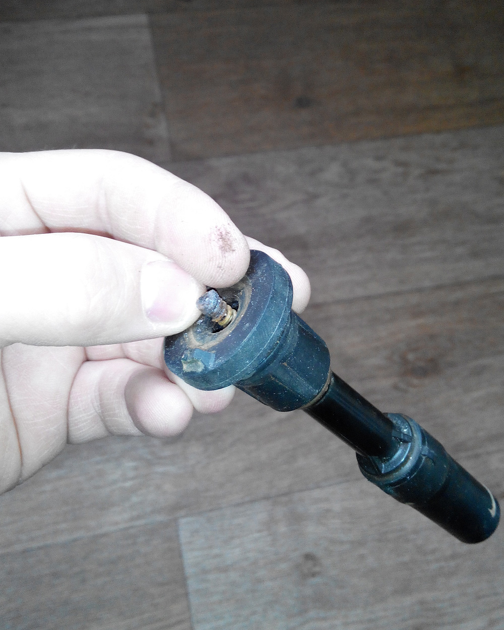

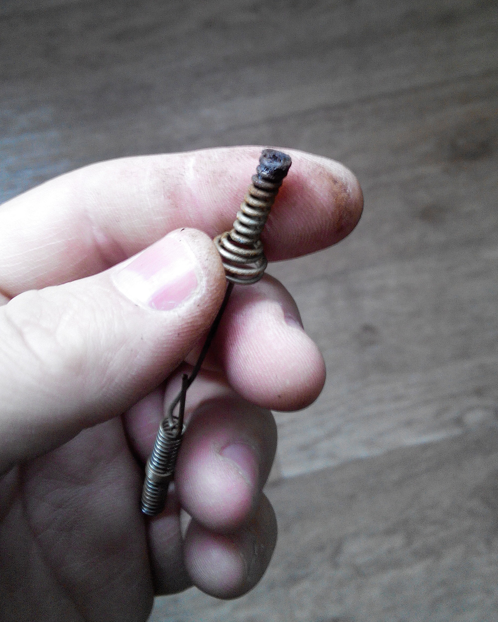

naemnik, тут недавно на видео наткнулась. Если я правильно поняла, речь идёт про эти же катушки, о которых говорится в ролике, и чтобы их (катушки) не менять контакты зачищали.
[DOUBLEPOST=1427748568,1427748110][/DOUBLEPOST]
У меня локрайт щелкает в поворотах без газа (с газом блокируется и получаю свист резины).
При прямолинейном движении иногда докручивает одну из полуосей с громким щелчком и явно ощутимым точком машины в сторону :) Не сильно, скорее забавно.
Но это далеко не всегда!
Аналогично. Получается у меня не только локрайт звучит, блин...
naemnik
6 Октябрь 2011
Самара
Да все верно - эти катушки. У меня симптомы были не такие как описывают в видео, частично похоже, но не то. Но я все равно площадки/пружинки эти проверял. У меня они как из магазина были. Проблема была в ней самой, под замену вообщем. Вообще катушки говорят, - это распространенная болячка для Джима после 100 тыс. мне просто "повезло" раньше - на 70 тыс. Х.з. конечно сколько на видео у парня пробег, но судя по состоянию моих до такого они дойдут через тыс. 500 ))))) А вообще толковое видео - может и впрям кому пригодится.
ParakaVN
28 Март 2008
522
115
Один в один такая же проблема была с катушками, вскрытие показало что контакты в более запущенном состоянии чем показана на видео у Белковода. Очистка помогла победить болячку.
