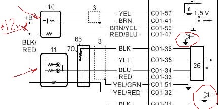

Проблема есть уже полгода- год. Горит чек пишет: сопротивление обогрева не соответствует интервалу, у другого - обрыв цепи подогрева все это у лямбды первой.... лямбду поменяли на новую, но ситуация не поменялась... Бензина конечно, не сильно жрет, в среднем смешанный режим 6 литров, но все же,... Может у кого была проблема, как искали. И плиз, схему распиновки на эбу, у меня сплэш k10b... спасибо

Держите схему с датчиками кислорода ( поз. С42, С40 ) для К12В. Запитка подогрева лямбда-зондов
вроде с одной шины. Ищите...

На этой схеме имеются все номера контактов ЭБУ (ECM). Пусть электрик оденет или протрет очки.
Чаще всего в разъемах и соединениях и происходят нарушения контактов из-за попавшей туда и "позеленевшей" влаги. При отключенной АКБ подозрительные разъемы очистить (только не абразивом!)
обработать спец. жидкостью для контактов. На худой конец унисмой или WD40.

У Вас есть все. Во вложении схемы для К10В
Рис.1-Engine Control System Circuit Diagram-К10В поз. 10. HO2S и 11. A/F sensor
( это и есть лямбда зонды, а Рис.1 и есть диаграмма-схема ЭБУ) где ясно видно, что питание на подогрев этих датчиков постоянно подключено от В+, а транзисторный ключ в ECM служит только для соединения цепи с массой.
Если на подогревателях лямбда зондов (относительно массы автомобиля) нет напряжения 12В,
то ищите куда оно подевалось.
На автомобилях Suzuki Splash, в отличии от многих других автомобилей, управление питанием потребителей происходит через соединение с массой, а не подачей +12V на потребитель. Напряжение питания постоянно подключено почти ко всем потребителям!
Для наглядности снимите крышку с коробки предохранителей в моторном отсеке и при отключенном зажигании!!! замерьте напряжение на любом предохранителе к любому потребителю и Вы убедитесь в этом.
Если электрики (или Вы) этого не поймете, то лучше оставьте автомобиль в покое.

Держите диаграмму и схему конкретно для двигателя K10B Model.
Полная, развернутая схема с названием конкретных компонентов ЭБУ имеется только у производителя и для простых смертных недоступна.[DOUBLEPOST=1498802336][/DOUBLEPOST]
Опять нужна схема уже ЭБУ и какие сигналы выдаются с ЭБУ на подогрев лямбды? Напряжение, токи? Сопротивления вроде на картинке есть... Есть такие?
А разве на схеме-диаграмме не видно, что сигнал с ЭБУ единственно что делает, это открывает транзистор включая тем самым цепь питания подогревателя лямбда-зонда.
Отдайте в ремонт Ваш автомобиль профессионалам. А эта переписка похоже пустое занятие.[DOUBLEPOST=1498816572][/DOUBLEPOST]Лямбда-зонды: Позиции на диаграмме, питание, транзисторные ключи.

В+ это не 12 В точно
Давайте закончим этот бесконечный, бессмысленный ликбез. В+ это и есть питание 12В,
а масса и ее проводка и есть общий минус (минусовая шина). Последний раз объясняю Вам, что главная особенность Сузуки Сплэш ( и многих др. Сузук) в том, что управление питанием потребителей происходит по минусовой шине, которая дополнительно подключена к кузову. Минусовая шина, для большей надежности, сделана к каждому потребителю еще проводами. На лямбда-зондах ( провода BLK\RED ) при запуске двигателя имеется напряжение 12 В, а включение подогрева происходит замыканием на минусовую шину открытием транзистора ЭБУ.
В данном случае это контакты разъема ЭБУ : С01-47 и С01-32 ведущие к коллекторам управляющих транзисторов.
Обогрев на лямбда-зондах включается сразу после запуска двигателя до полного прогрева катализатора.
Все что нужно сделать для начала, это цифровым мультиметром проверить появляется ли +12 В
на проводе BLK\RED, идущему к лямбда-зондам, при запущенном двигателе.[DOUBLEPOST=1498917610,1498916427][/DOUBLEPOST]Расцветка проводов:

Добрый день! Такой вопрос, автомобиль suzuki splash 1.2 86л.с. АКПП. Заменил масло в двигателе и коробке на оригинал. Начали плавать обороты при торможении. На светофоре начали падать до 500 и при трогании машина начинает "рычать", чувствуется что ей тяжело тронуться. Раньше держала стабильные 800-900 и нормально стартовала. А как только обороты поднимаются больше 1000 сразу все нормально, гладго и тихо. Кто может подсказать в чем проблема. Свечи менялись 15к назад(год)
По кругу почистить все заслонку, егр и самое главное плиту егр между впускным коллектором и двигателем, можно и МАФ, для чистки каждого есть свои жидкости... мне это помогло... Практичкски все можно почистить самому, если знаешь как подлезть...[DOUBLEPOST=1500815136,1500814445][/DOUBLEPOST]

Напряжение на подогрев есть и даже меняется от 0 до 10 В, но ошибка не снимается.. сопротивление и на старой и на новой 4,1 Ом, калибровочный резистр 110,7 Ом, все прозванивается, все массы найдены в хорошем состоянии, на всякий случай зачищены... Пока езжу со старой лямбдой.. Поиски продолжаются...
