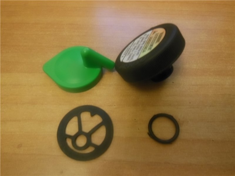

Ребята,помогите!Смотря на схему понимаю что у меня крышка-то совсем другого вида,хотя схемы и для дизельных и для бензиновых одинаковые и в existe выдаёт что подходит.Это фото крышек справа от моей машины,слева зелёная,это от Агилы,которая мне не подошла.
Получается у меня бачок заменен???Какие у Вас крышки???У меня носик на самом бачке,а в крышке пружинка.[DOUBLEPOST=1421690796,1421690685][/DOUBLEPOST]Меняю так как в сервисе сказали крышка пришла в негодность,пружина не работает и её уже не починить.
Тогда №19

Вот спасибо,действительно а крыжечки-то разные:)[DOUBLEPOST=1421693586,1421693396][/DOUBLEPOST]2900р в Экзисте,ооо ужас

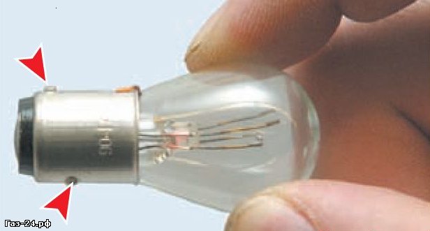

Подскажите друзья,пожалуйста может кто сталкивался.Проблема такая не горит левый габарит,лампу поменяли,но все равно не горит,предохранители идут отдельно на каждую сторону ламп.Есть версия перегоревшего предохранителя,но правая сторона горит.Так бы да ну и ладно,но проходить ТО надо и Осаго делать.

Где не горит в фонаре или фаре ?
Если в фонаре то скорее всего лампочку не ту поставили, их три виде есть и все разные...
Вот моя история..
Заменил лампочку в заднем фонаре, двух контактную. Для меня было открытие что их существует три вида.
различаются по штырькам.
Штырки на разной высоте под 45%
Штырки на разной высоте друг против друга
Штырки на одной высоте друг против друга
