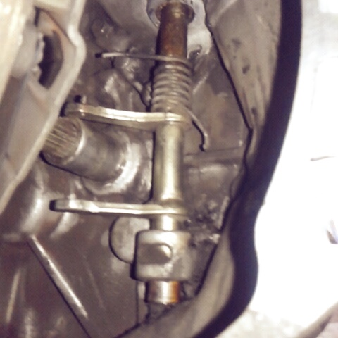

Обычно когда меняют сцепление все разрабатывают и смазывают вилку, чтоб она легко ходила, она должна пружиной возвращаться на место, не думаю что тот кто менял сцепления не сделал этого....
PHELENN
. Че... Чай, чемодан, чебуреки, Чебоксары
26 Июнь 2017
140
Чебоксары
Suzuki splash, 2010, K10B
К сожалению, нет, не сделал. Я конечно, сказала, чтобы всё промазал и разработал, но всё равно не сделал. Вот поеду в ближайшие дни исправлять, надеюсь вилка не погнулась и не треснула за это время... Думаю, других проблем там не должно быть. Хотя конечно мог перетянуть или недотянуть подушки двигателя и коробки, и трос идёт на излом, даже не знаю, как проверить, но вот последние 2 дня в дополнение я слышу уже явный скрип то ли подушки, то ли стойки стабилизатора...
Meret
30 Октябрь 2017
214
Опель агила б
Подушка при снятии КПП одна откручивается, вилка ломается сразу, не гнётся, это из опыта) проверить ход вилки можно, нужно снять трос сцепления и пошевелишь вилку, она должна нормально ходить, если тяжело или ещё со скрипом , то точно она)
PHELENN
26 Июнь 2017
140
Чебоксары
Итог: треснула вилка сцепления, менять не стали, не покупала, да и вытащить не смогли... заварили по месту...

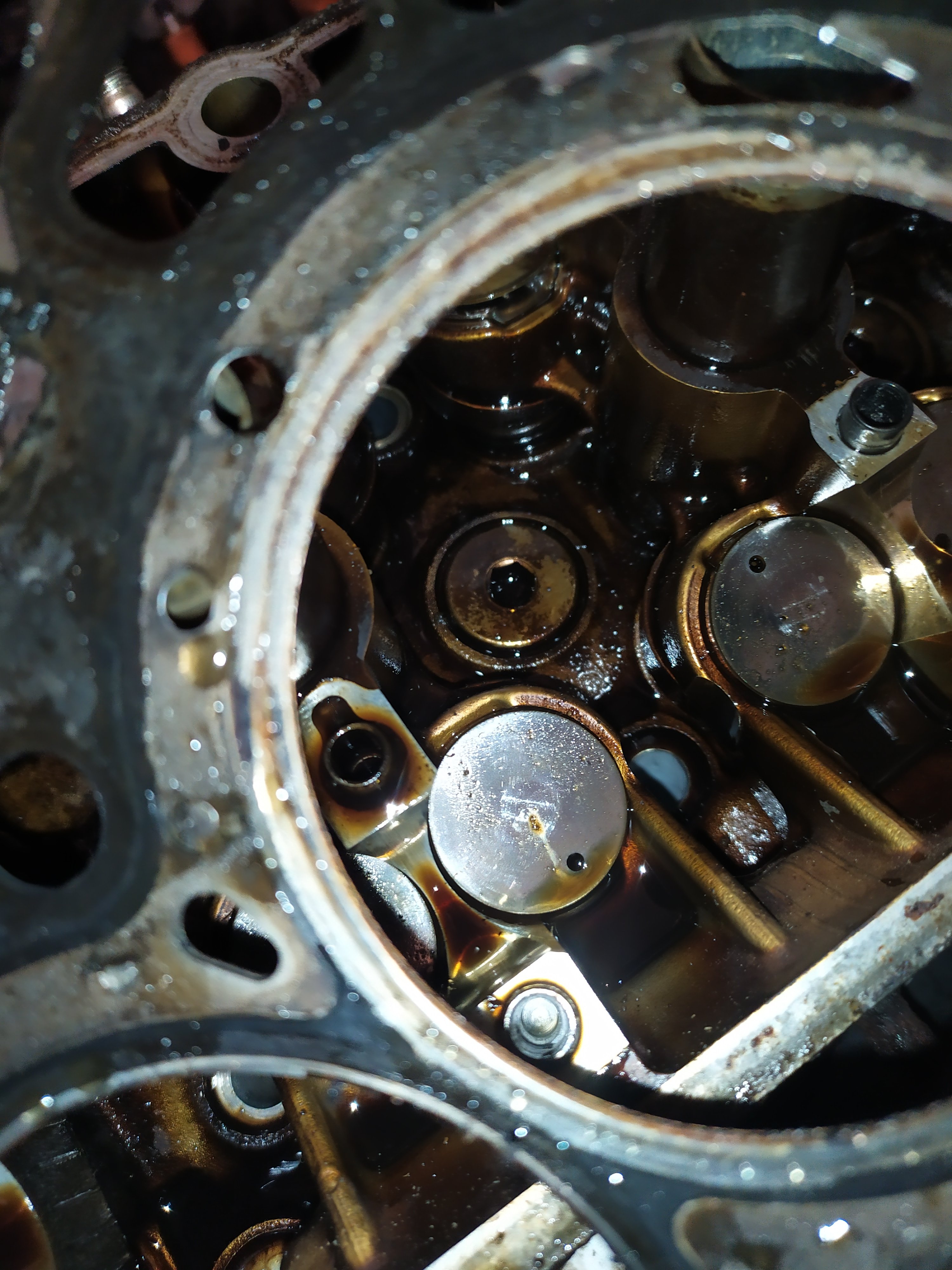

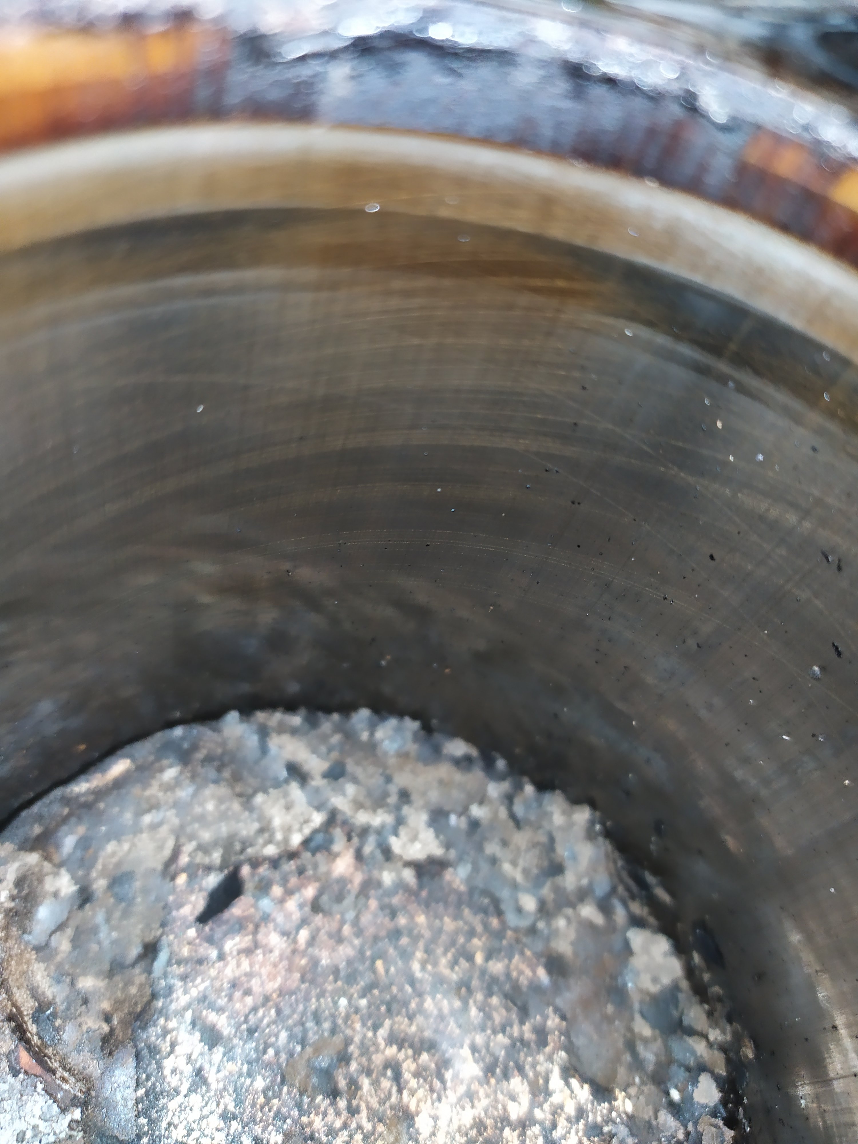

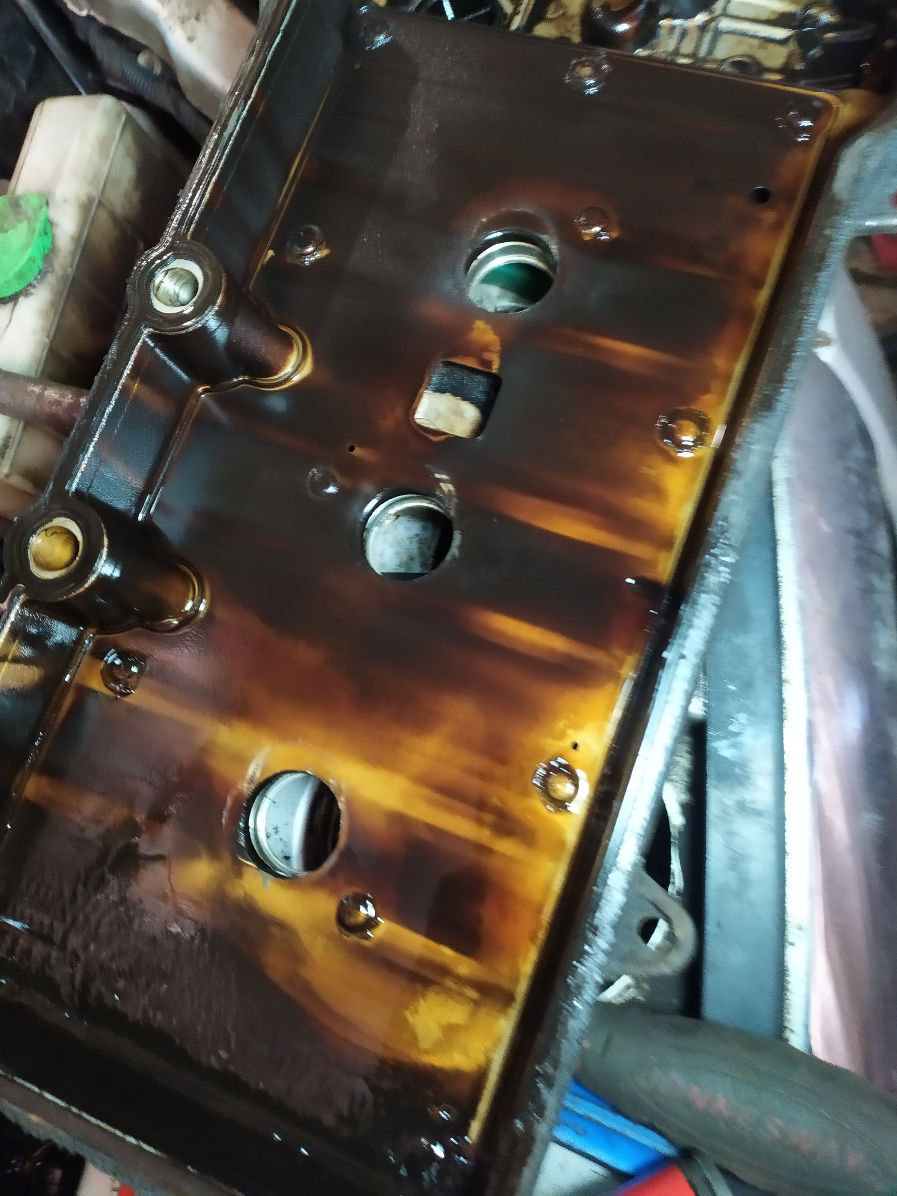

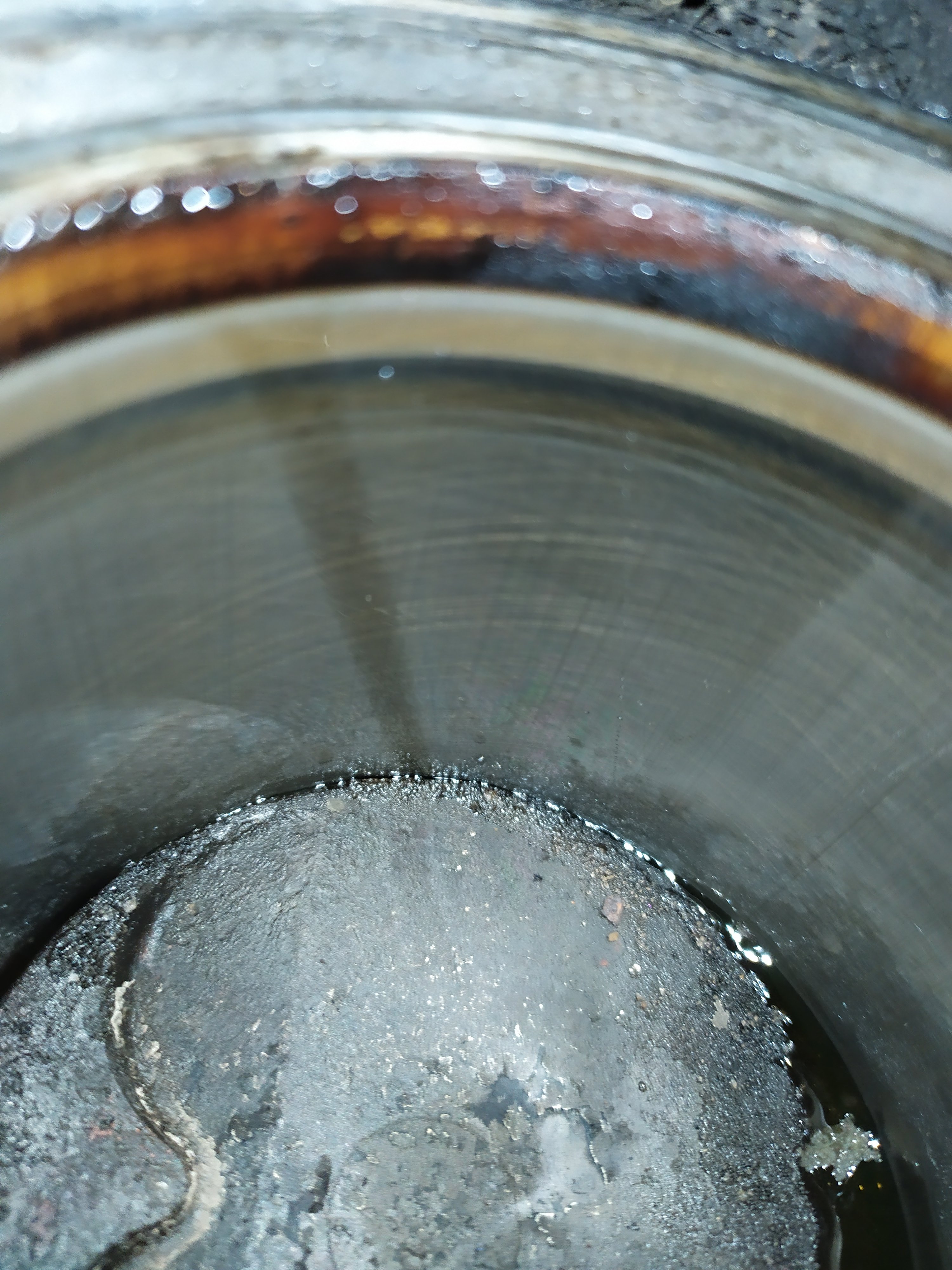

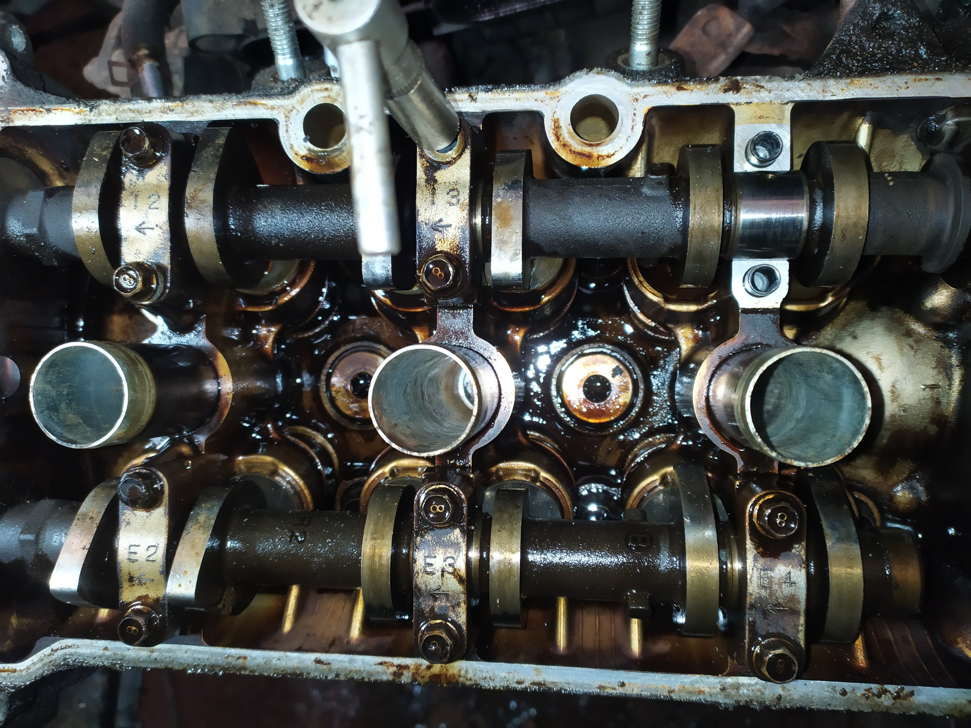

Приветствую, как поживает ваш Сплэшик? сколько уже пробежали? Лезли ли вы во внутрь? например, маслосъемные менять или клапана регулировать? и всё же что у нас там стоит? чем регулируется: шайбами или стаканами? неужели туда придется несколько раз лазить?
Meret
30 Октябрь 2017
214
Опель агила б
Добрый день!
Замена прокладки Гбц на 688 тысячи км, колпачки не менял, мягкие ещё , зазоры в норме, плоскости ровные головку не шлифовал, стаканы поставил по порядку как были, все зазоры в допусках, после разборки пропали стуки в Гбц, почему не знаю, т. К не было чего то явно изношенного и ничего не менял. Только цепь на 1 зуб на выпуске была сбита, может перескок? Не могли же на заводе накосячить. Позавчера генератор сгорел, заменил и проводка погнила к обмотке возбуждения восстанавливал
Реакции: PHELENN и Evil
Evil
24 Январь 2015
864
244
Харьков
Хороший результат. Почти 700 т.км А хон как почти как у новой.
А вот маслицо, либо редко меняете, либо хреновое попадалось. Грязновато.

Добрый день!
Отлично! Ну грязь, как у меня, не отличить, хотя и масло меняю часто. С другой стороны, я думаю, там достаточно, 1 раза "неправильного" масла., что потом и не отмоешь .
Спасибо почти 700 тыс, круто o_O
Меняю через 10 тысяч, первых 155 тысяч до меня шелл заливался, потом я мобил стал заливать как купил) может из за того что езжу по пробкам часто , Да и до такого пробега на плохом масле или с длинными заменами двигатель точно не смог бы дожить, вкладыши уже провернуло бы
Evil
24 Январь 2015
864
244
Харьков
Видимо, да не так плохо масло, как из-за пробок идет его переработка.
Как многие сейчас говорят - 200-250 моточасов - обычный срок службы масла.
