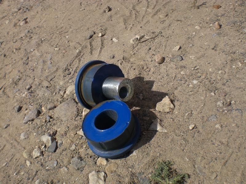

Существует комплект регулируемых сайлентблоков из полиуретана для коррекции кастора
Кто-нибудь пробовал подобные?
Tough Dog давно такое делает. Только полиуретан без обоймы, состоящий из 2 половинок, продержится очень недолго. У меня в гараже валяется подобная разбитая продукция. Только ПУ синего цвета.
Любые сайлентблоки с эксцентриками, кроме АПИО, не выдерживают использования на бездорожье. Но они дешевле рычагов, поэтому люди их продолжают брать и ставить.
bjohn
2 Октябрь 2012
Иркутск
Suzuki Jimny Wide
Ответ: Коррекция кастора, сайленты...
Эти тоже из двух половинок. Конструкция втулки чуть-чуть другая.

Любые сайлентблоки с эксцентриками, кроме АПИО, не выдерживают использования на бездорожье. .
какое смелое заявление :D:D:D
не поверю что неравномерно нагруженная резина АПИО, афигенно держит бездор
с экстремальными нагрузками рвётся все
я вот наконец то себе синие нашенские поставил (купив вместе с рычагами у форумчанина)
понаблюдаю чего и как
но как человек кое чего понимающий в сайлентах, думаю походят, отрываться там нечему, приклейки нет, всё на впрессовке

АПИО - единственное, что не порвалось на моей машине из эксцентриков. Могу сфоткать. 4 года стояли. Но рычаги лучше, пардон за саморекламу.

Если с этими сравнивать, то у TimeZero есть несколько отличий:
1. тело эластомера больше, так как без "корпуса", запрессовывается с расклиниванием эластомера, по идее, демпфирование ударов должно быть больше;
2. втулка крепления к мосту больше, площадь давления на эластомер больше, соответственно меньше нагрузка на эластомер, больше жизнь эластомера, особенно при ударах;
3. втулка крепления к мосту не круглая, лучше работает на кручение, хотя кручение при креплении к мосту ноль целых, ноль, ноль,ноль после запятой;
4. регулируемый кастор, например, с начала поменял сайлентблоки, через время купил пружины и аморты для лифта;
5. владивостокские сайлентблоки Точки Опоры стоят 870, что в сумме составляет 3480, а у них, наверное, есть основания продавать дороже новосибирских, и это сайлентблоки без регулировки кастора.
