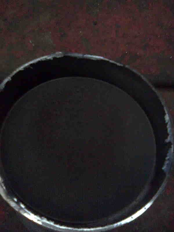

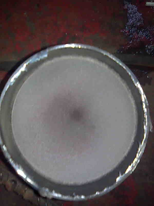

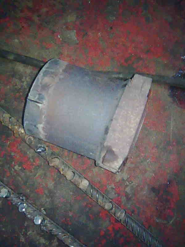

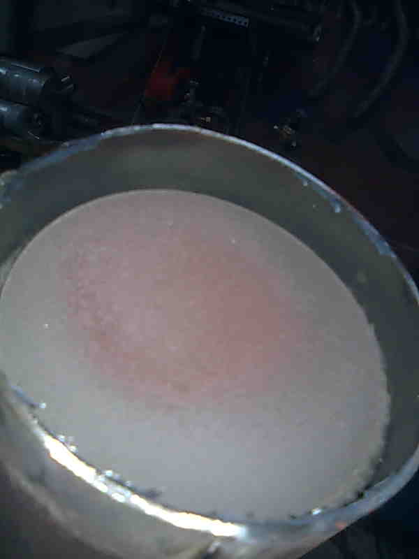

Ответ: катализатор

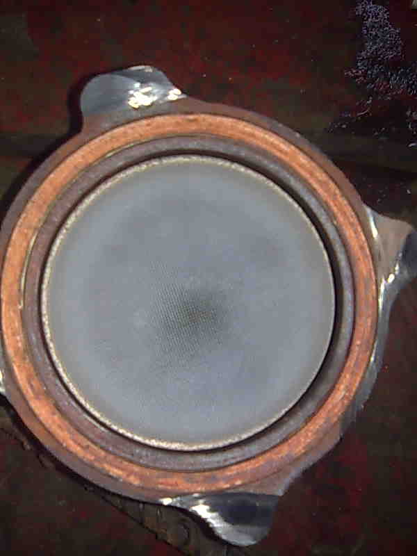

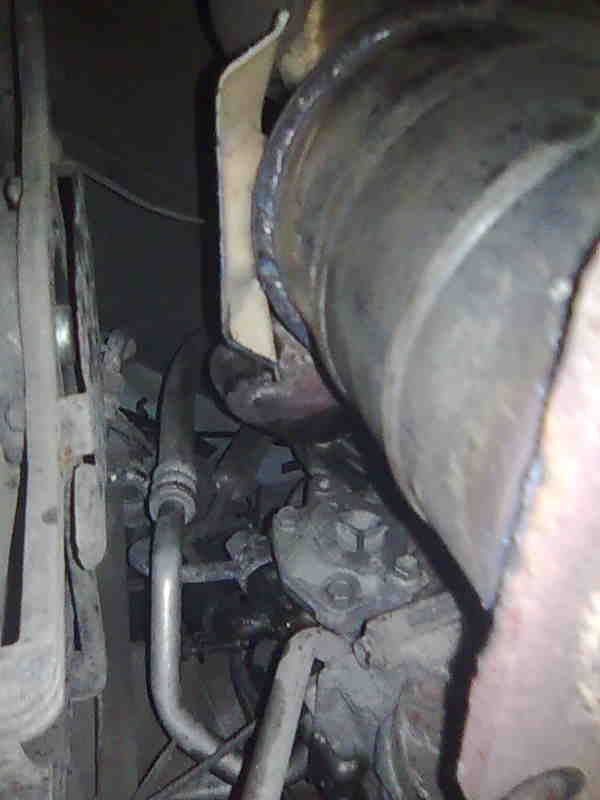

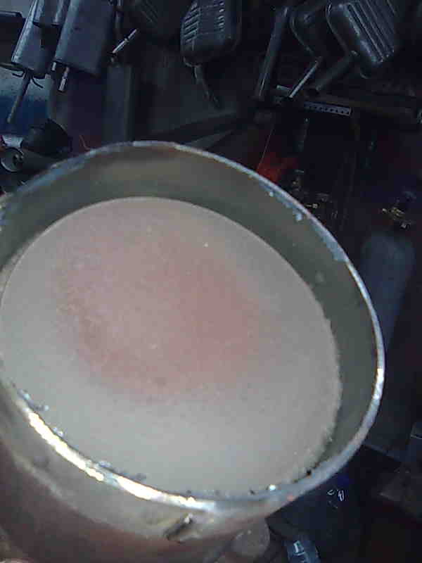

Вот что было со старым катом. Забит, поэтому машина и перестала тянуть.
Фотки 008 и 009 это новый кат. в варенный.

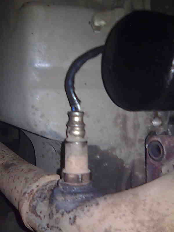

Моя война с ошибкой Р0420 продолжается. Танцы с бубном (заправка 95 на Лукойле и 95 G-Drive на Газпромнефти, попытки езды по трассе с целью дать КАТу "просраться") не дали желаемого результата. Чек загорался снова и снова. Перечитал все темы по этому вопросу. Сегодня поехал по совету знакомы в ещё одно СТО, где супер-пупер спецы по электрике. Спец, который со мной работал и правда не стал сразу "хоронить" катализатор, не смотря на 420-ую.
Стали смотреть кислородные датчики (КД). Почему-то он сразу не смог считать показания со второго КД, как будто он вообще не выдавал сигнал. Но потом после ряда манипуляций всё-таки сигнал появился (видимо при горящем чеке, мозги отключают с него сигнал) и оказалось, что он практически повторяет сигнал с первого КД - а это говорит о том, что состав выхлопа до и после катализаторов практически не меняется.
Похоже худшие мои ожидания подтвердились - катализатор со своей задачей не справляется!
Мастер предложил выход - "их собственные разработки", что-то типа обманки на вторую лямбду, цена вопроса - 6000...
Вот сижу и чешу репу - как поступить? Купить у Касика БУшный КАТ - но, где гарантия, что он в ближайшее время не крякнет? Воспользоваться предложением спецов? Но что-то смущает - пишут, что неисправный КАТ может раскрошиться и убить Двигло...
Отдавать 40 тысяч за новый КАТ желания нет, скорее возникло желание продать машину, хотя по всем другим параметрам машинка в идеале и полностью меня устраивает...
Народ, может кто чего посоветует, а то я уже в печали...
Решил поделиться окончанием моей эпопеи с каталиком. Всё оказалось банально и просто - проблема решилась установкой проставки под 2-ой КД. Проехал уже больше 2000 км - "Джеки Чан" пока не беспокоит... )))
С тягой и расходом топлива проблем нет, поэтому уверен, что катализатор просто теряет эффективность, но не разваливается. Хотел даже его открутить и посмотреть визуально, но опытные спецы отговорили - сказали, что когда кат разваливается, по поведению машины это всегда заметно.
Кому интересно - для диагностики использовал уже много раз упомянутый здесь безпроводной ELM27 и программки под Windows, благо на Торренте их достаточно.
