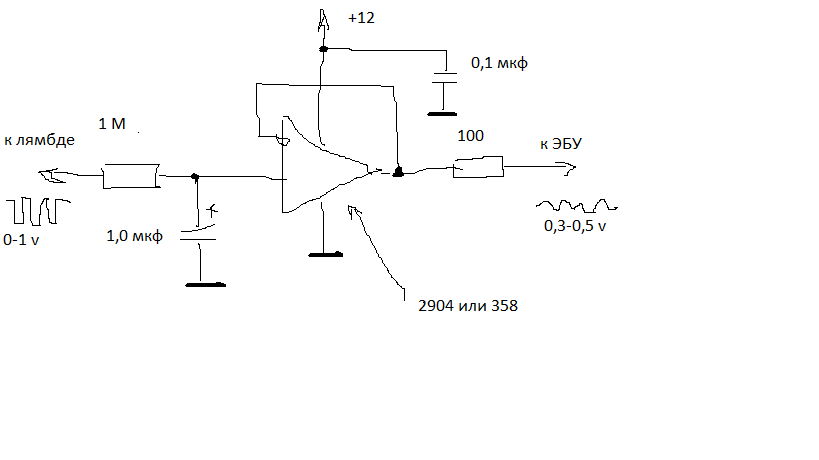

Говорят не все "электронные обманки" в виде "кондер-резистор" помогают, комп распознает неверную логику.
"резистор-кондёр-операционник". Лично ставил - хонда,тойота,лексус,форд,опель,ниссан,мазда.... Не думаю, что лиана сложнее....

Схему можете нарисовать ?
Номиналы RC цепочки можно подобрать 1м-1мкф, 0.5м-2.2мкф, 0.3м-4.7мкф. И ещё есть зависимость от типа ОУ.
