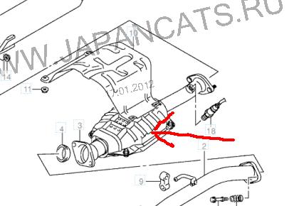

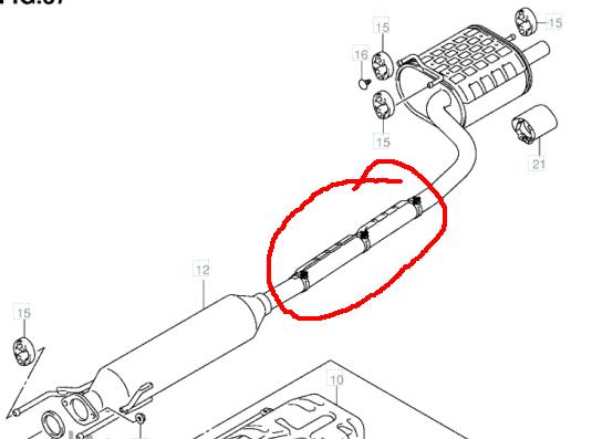

У меня такой трабл.
Тепловой экран на втором катализаторе под днищем дребезжит при ХХ (на определенных оборотах).
Отгнило одно крепление с боку.
Кто-нибудь знает где можно купить этот экран отдельно? Или его можно просто снять?
Уже давно отгнили хомуты на экране (на трубе глушителя) - стоит ли его ставить назад или толку от него нет?

На трубе глушителя я поставил нержавеющие хомуты которые купил в сантехническом магазине по 5 руб. проблем нет.А на тепловой экран где отгнило нельзя как то шайбу приспособить?
kphy
23 Апрель 2011
887
230
Ответ: катализатор
А зачем этот экран который на трубе вообще нужен?
С тепловым экраном нужно самому что-нить сделать. Сервисы таким не занимаются, нужна яма. Думаю что можно что-нибудь придумать. Как-нибудь сам сделаю.

Ответ: катализатор
да чего там думать-то?! Два хомута - вот и вся проблема
