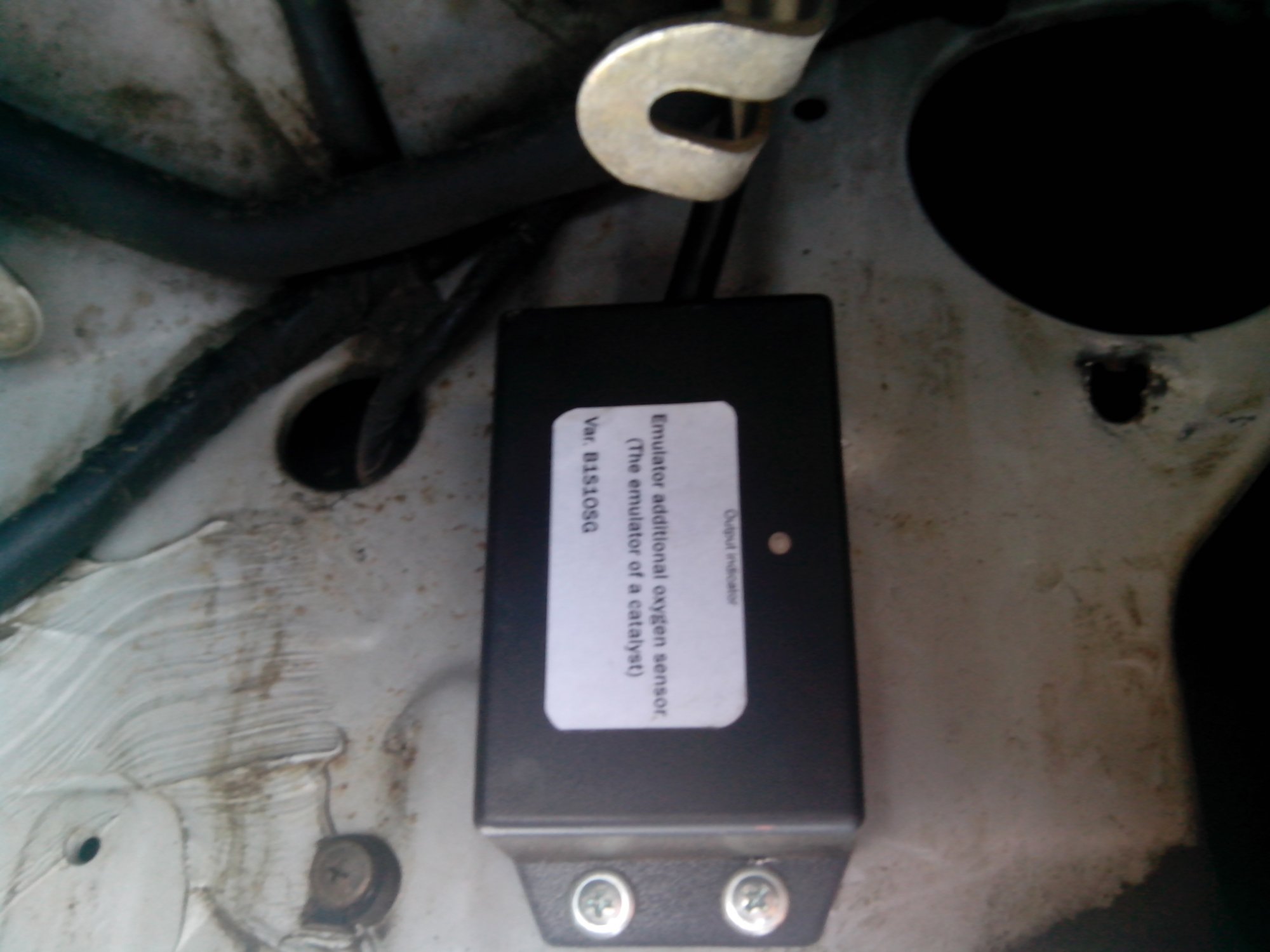

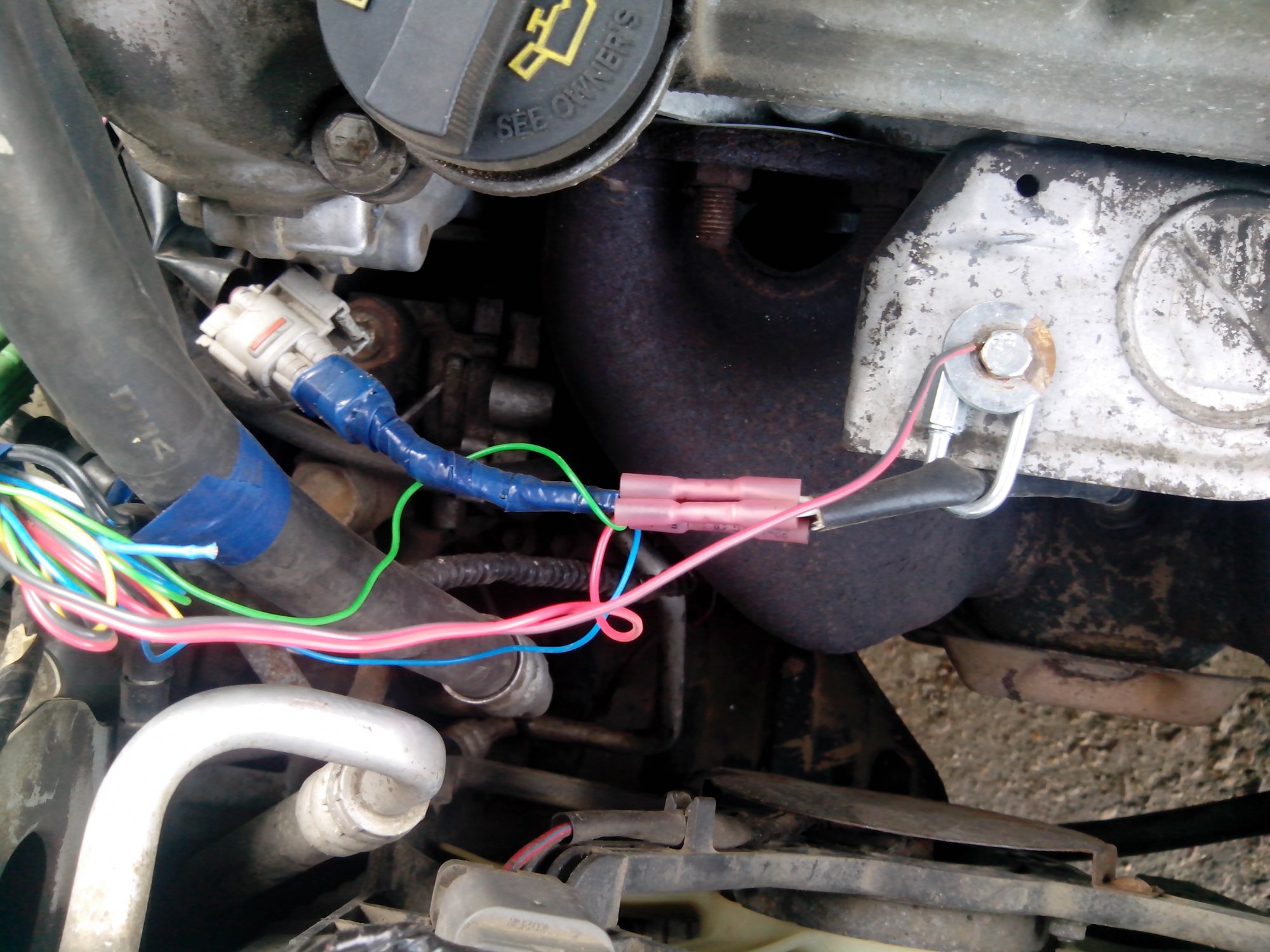

Отчет по установке обманки.
Вот пришло время и умерла моя первая обманка, которую я ставил после удаления катализатора в конторе фили-тэк. Обратился к ним по поводу ремонта по гарантии, отказали. Цена на новую обманку у них 5000р, что я считаю неправильно за пару резисторов, конденсатор и усилитель. Вспомнил, что когда ставил ГБО на машину, то эта же контора предлагала всяческие обманки. Позвонил, и действительно, за 1500р получаем девайс который подключается к первому лямбда зонду, и обманывает мозг машины посылая правильный сигнал вместо второй лямбды. Купил, срезал старую обманку, минут за 10 поставли новую, ставится элементарно, нужно прикрутить 5 проводов и пропаять их. Посмотрел сигнал который идет в мозг машины с обманки - 0.5-0.7 В, что и требуется.
До этого пробовал ставить механическую проставку на второй лямбда зонд - не помогает. Ставил RC фильтр на вторую лямбду тоже не помогает. Как выяснилось, все из за норм евро 4, помогают только "умные" электронные обманки.
Теперь еще и на счет второй лямбды париться больше не нужно, т.к. ее сигнальный провод обрезается. Так, что всем рекомендую (в том числе и владельцам SX 4 т.к. двигатель один и тот же), делает ее контора в зеленограде, занимаются они ГБО, и всякими электронными приблудами к авто. И пусть не сочтут модераторы за рекламу, контора называется Альфаавтогаз, обманка на лиану модели OSG, по поводу обманки им лучше позвонить, т.к. на сайте у них она помоему не представлена. В комплекте идет дотошная инструкция по подключению к различным лямбда зондам с раскладкой по цветам, кто хоть раз в жизни паяльник и вольтметр в руках держал, разберется без проблем, ну или установить там же ее вам могут за 1000р.
Еще на счет пламягасителя скажу, вот что, не нужен он вместо катализатора, т.к. тот пламягаситель что ставят из нержавейки (кусок нержавеющей трубы с отверстиями) отгарает и окисляется буквально за 50-100 тык, и потом куски этого пламягасителя брякают по всему выпускному тракту, отъездил без пламягамителя уже 100тык, и ничего криминального с корпусом выпускного коллектора не произошло, звук работы машины никак не изменился. Второй катализатор можно просто выбить, он ни на что не влияет. Так, что смело выбивайте кат (делается элементарно с ямы с откручиванием 4 гаек), ставьте обманку с подключением на первую лямбду и будет счастье. После установки обманки, машина поехала опять как молодая, хоть и пробег уже под 300тык. Цена вопроса, когда выбивал катализатор и ставил пламягасители с обманкой в свое время была 18000р (2-3 года назад), сейчас же вижу, что меня жестко развели, т.к. уже тогда мог все сделать сам за 1500р. Проходил ГТО осенью 2012г, сказали, что выхлоп для машины 2006г проходит по нашим нормам.
