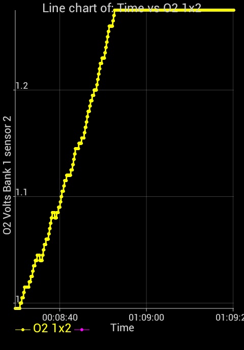

Почитав эту тему и соседнюю про кислородные датчики, снял сегодня графики работы первой и второй лямбды (использовал OBD-сканер по Bluetooth и программу Torque на телефоне).
Получил вот такие интересные результаты:

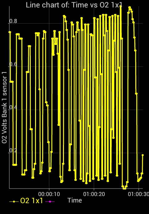

1. Первая лямбда визуально работает как надо, т.е. присутствует "меандр", при повышении оборотов двигателя частота "меандра" увеличивается. Скриншот графика:

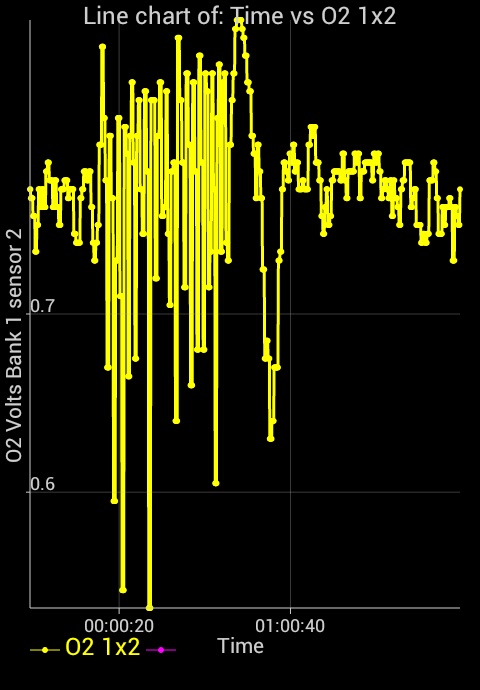

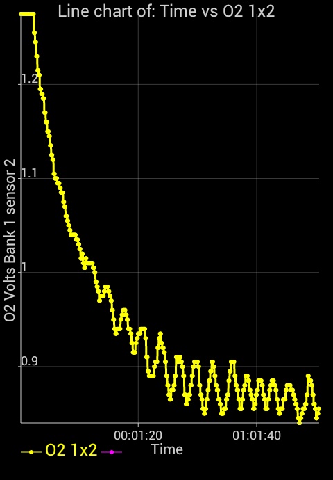

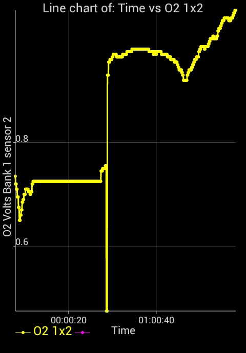

2. Вторая лямбда ведет себя крайне странно. После запуска двигателя напряжение на нем растет и в течение 20-30 секунд достигает штатных 1.275 В (скрин 1). Далее держится таким в течение примерно 5 минут и начинает резко падать (скрин 2). Падает до 0.8-0.6 В и далее держится около этого значения (скрин 3), реагируя на подгазовку увеличением амплитуды сигнала. На этом участке значения второй лямбды очень похожи на значения первой, откуда, вероятно, и растут ноги у ошибки P0420. Однако, если заглушить двигатель хотя бы на 5 секунд, а затем снова завести, то показания датчика начинают уверенно расти (скрин 4) и снова достигают значения 1.275, опять же на примерно 5 минут. Далее все повторяется. Вот скриншоты:
Проводил тест 2 раза, один на ХХ, второй раз подгазовывал. В обоих случаях после запуска двигателя стабильный участок показаний второй лямбды был около 5 минут (с хронометром, конечно, не мерял).
Сначала подумал, что данное поведение связано с прогревом датчиков. Однако не могу себе представить, чтобы за 5 секунд покоя датчик смог остыть настолько, чтобы проработать штатно еще 5 минут. Температура во время теста порядка +12 градусов, т.е. не лютые морозы.
В общем зашел я в тупик в вопросе кто же виноват в ошибке и что дальше делать. Это вторая лямбда нуждается в замене или сам катализатор приказывает долго жить?
P.S. Про проставки под вторую лямбду читал, оставляю как запасной вариант, т.к. не люблю колхозные решения на автомобиле.

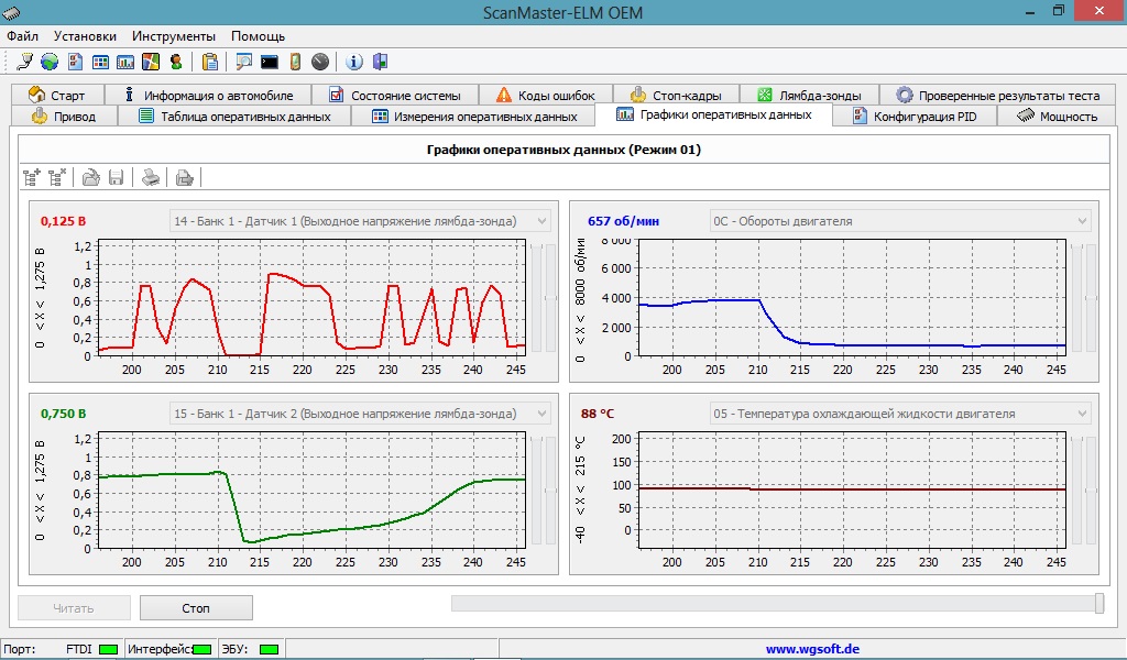

сегодня на сервисе мне установили проставку, визуально измеений никаких, все как и было, приемистость таже
расход явно не уменьшится,итак 6 литров, подключил к обд график зонда 2 измения, также 5 мин держится 1.27, потом поти прямая в диапазоне 0.8 -1в, проехал 5 0км по трассе,даже предупреждения недал о 420, буду продолжать наблюдения
Я правильно понимаю, что раньше после 5 минут прогрева вторая лямбда давала "меандр" как у меня, а теперь прямую?

да, и при изменении оборотов происходит изменения плавные , график соответстует посту 393
