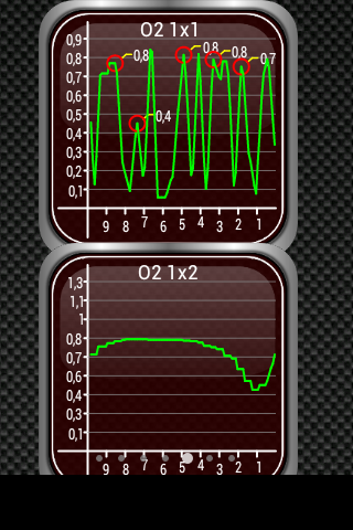

kphy
23 Апрель 2011
887
230

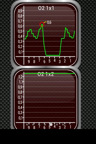

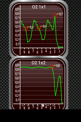

Прочитал тут по поводу графиков Лямда 1 и 2.
Протестировал через адаптер EML 327 и прогу Torque.
Как было написано ранее.
5 минут держится прямая линия около 1,3В, далее начинает прыгать.
Амплитуда не такая как у 1 лямбды.
В приложении скрины.
Ошибок нет никаких, машина едет хорошо (как всегда), расход вроде нормальный.
Есть некий звон - будем разбирать всю выхлопную и смотреть.
Я так понимаю что это норма или нет?
Верхний датчик уже давно стоит Бош.

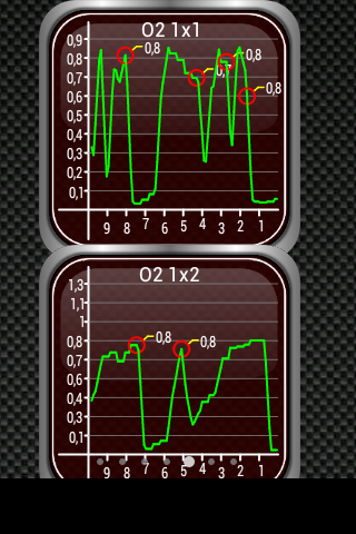

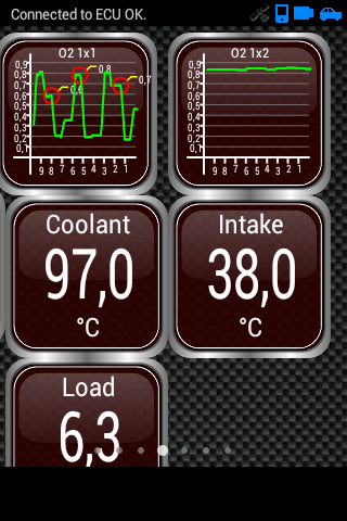

alekse1
28 Ноябрь 2010
997
459
Нижегородская обл.

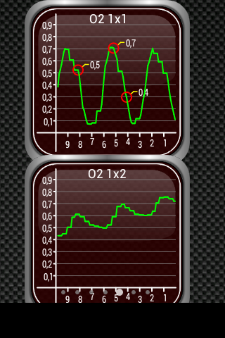

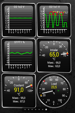

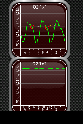

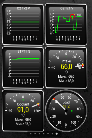

Ну вы бы хоть подписали что к чему относится.
вот сразу после поездки на ХХ
то же самое с включенным кондеем
а это во время поездки по городу, может быть все что угодно в зависимости от режима
Screenshot_2014-07-23-13-07-11.png Screenshot_2014-07-23-13-01-28.png Screenshot_2014-07-23-13-05-06.png
датчики все родные, ошибок не видел ни разу.
kphy
23 Апрель 2011
887
230

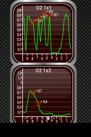

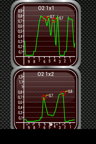

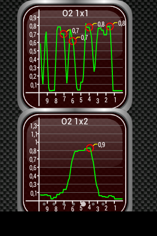

Вот мои скрины.
После короткой поездки.
На ХХ с кондером и без (точно где кондер я не помню).
Получается что каты у меня в порядке.
alekse1
28 Ноябрь 2010
997
459
Нижегородская обл.
В порядке, даже более чем, и графики, и значения Load красивые, как по мануалу. Теперь буду думать почему у меня выше, причем так было всегда, по крайней мере 3 года юзанья ELM точно, посмотрел старые скрины. Если датчики то не могут они 3 года без ошибок умирать и не помереть. Попрошу форумчан на рестайлинговых Лианах глянуть у себя значение Load на ХХ прогретом двигателе.

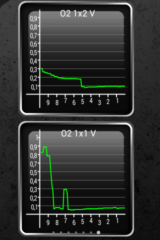

GuisMC
30 Сентябрь 2014
Дубна-Москва-Люберцы
Suzuki Liana 4x4 АКПП 2006 г.в.

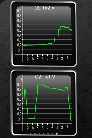

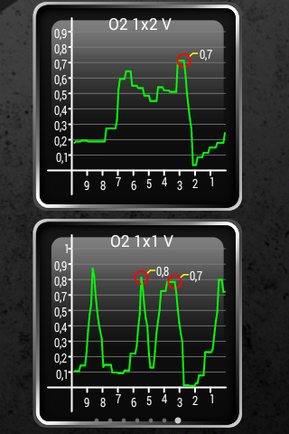

Господа, подскажите!
Вот такая вот удручающая картина вырисовалась по датчикам кислорода. Кто виноват? катализатор?
Симптомы: несколько недель назад загорелся чер - P0420 ошибка катализатора. Грешил на плохой бензин (Лукойл-95). Отъездил, залил Газпром 95 Г-драйв, ошибку скинул и отъездил 500км без ошибки. Потом была БиПи, Роснефть, ТНК :) ошибка пару раз выскакивала, вне зависимости от заправки... Но после сброса долго не появлялась.
Но потом машина начала дергаться на прогретом движке на холостых. Начал грешить на свечи, катушки, провода, ДПКВ... По очереди все вышеперечисленное поменял... :) и стало еще хуже :( машина стала дергаться не только на прогретых холостых, но и на разгоне. Особенно сильно ощущается на разгоне с 80 км/ч при 2-2.5тыс оборотов.
UPD. Машина 2006г. с VVT. Скрин сделан на стоячей машине

GuisMC, Я не специалист, но просто поделюсь: у меня сначала случилось похожее летом - дергалась ощутимо. Поменяли катушку и до октября прокатался нормально. В октябре начала дергаться на холостых оборотах и, когда разгонялся, чувствовал как она подергивается и динамику теряет. Мне поменяли датчик кислорода (кажется тот который первым идет) и все стало хорошо.

Спасибо. Попробую сегодня помучить датчик :) вдруг чистка контактов и продувка дадут какой-то результат, тогда и заменю его.

я свой датчик тоже "мучил" ( отмачивал в ортофосфорной кислоте,продувал,сушил ),результат-0.Пришлось новый ставить

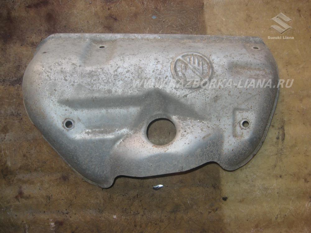

Если термокожух катализатора такой, то однозначно есть катализатор:
При таком термокожухе лично я только однажды видел наличие катализатора (сот внутри), и то не очень уверен, может и ни разу не видел - может память подводит. Но если видел, то точно не более одного раза.
