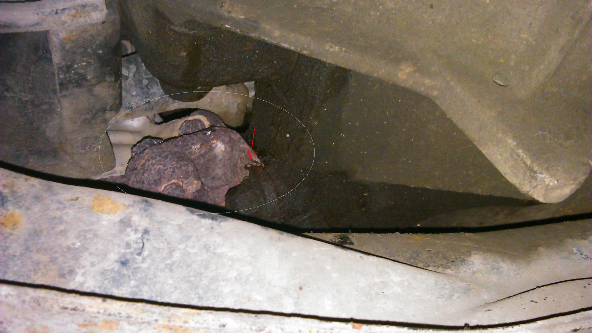

Посмотрел разное видео - скорее всего у меня шумит подшипник ступицы[DOUBLEPOST=1432238474,1431702457][/DOUBLEPOST]Похоже моя эпопея со скрежетом закончилась.

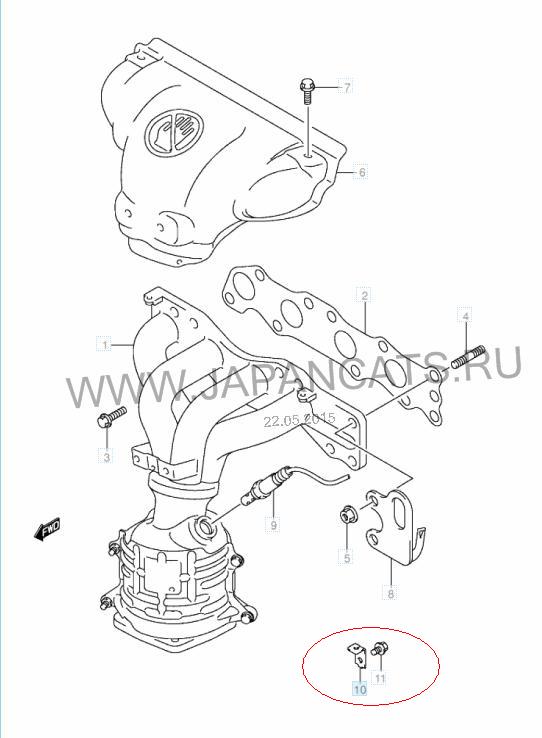

Сегодня еще раз был у мастера (я его доконал) и он нашел откуда идет скрежет.
Отгнил/лопнул кронштейн крепящий катализатор (верхний) к кузову.
Увидеть можно только с ямы/подъемника ито нужно постараться.
В приложении фото.
Позже будем менять - времени не оставалось.
Кронштейн сказал сам сделает, но нашел вроде в Екзисте.
В приложении фото.

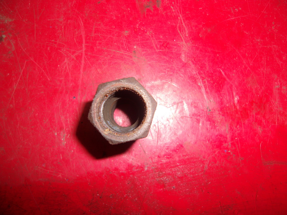

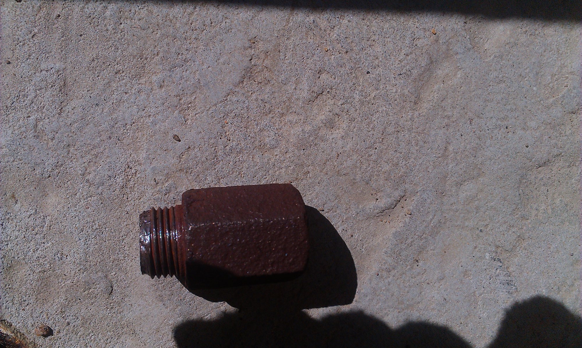

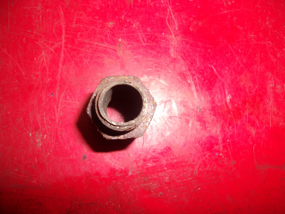

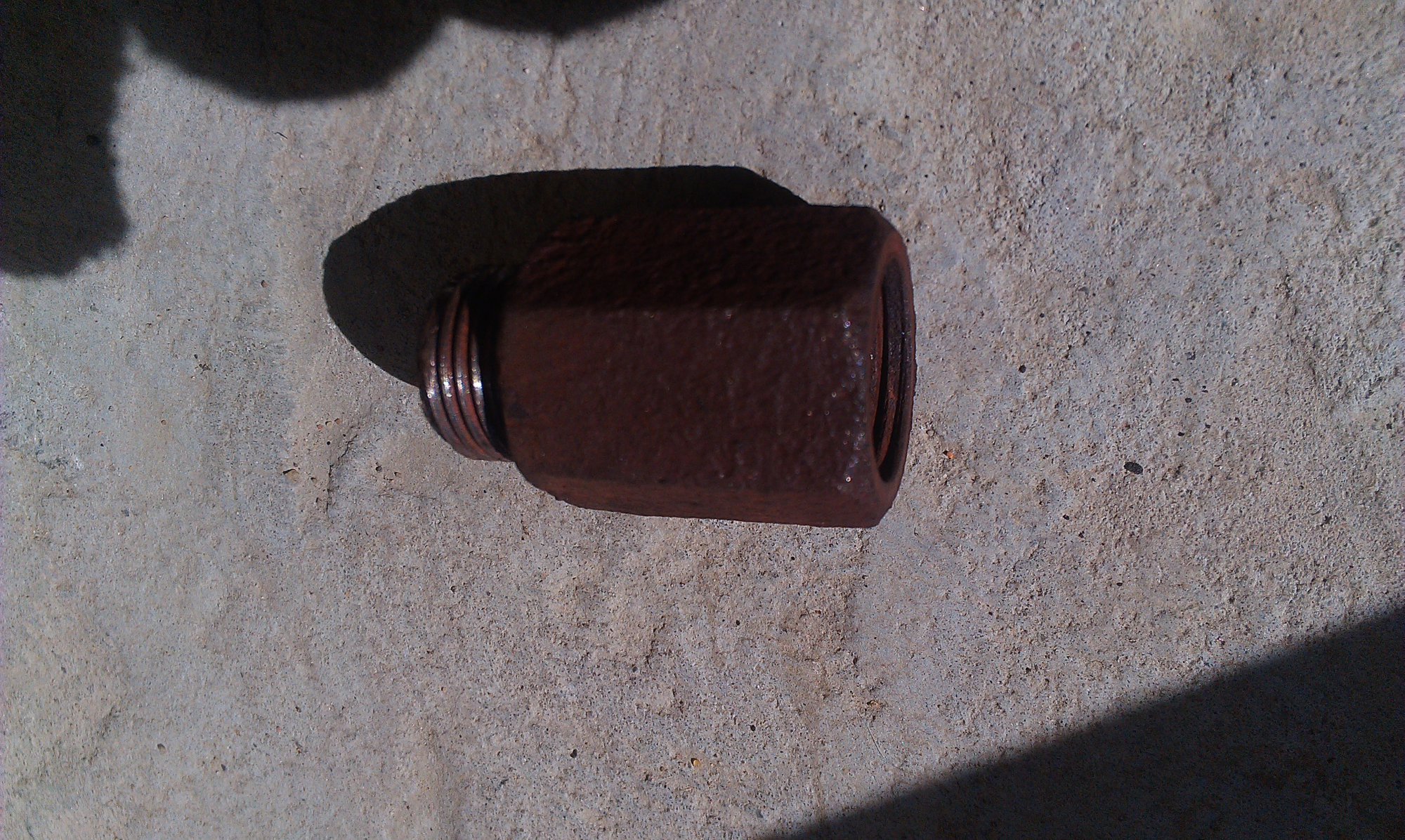

На одной из последних разобранных Лиан тоже каты были выбиты и на второй лямбде стояла вот такая проставка, при этом ошибок не было:

Владимир, с торца бы диаметр отверстия показали
KASiK
26 Август 2008
8,877
5,203
Санкт-Петербург, Красное Село
Ну, ребята, а может вам еще и диаметр внутренний измерить?
Да пожалуйста - 12,5мм
Могу и проставку эту за шоколадку отдать
alekse1
28 Ноябрь 2010
997
459
Нижегородская обл.
Посмотреть вложение 84674 Посмотреть вложение 84675
Не, такую если надо будет я из нержавейки закажу:) А в такого рода обманках диаметр отверстия подбирают эмпирически, это самый главный параметр. Ну вот первая попавшаяся картинка с гугла как должно быть по уму сделано
12,5 это диаметр чувствительного элемента датчика, смысла тогда от этой железки вообще никакого:dntknw:

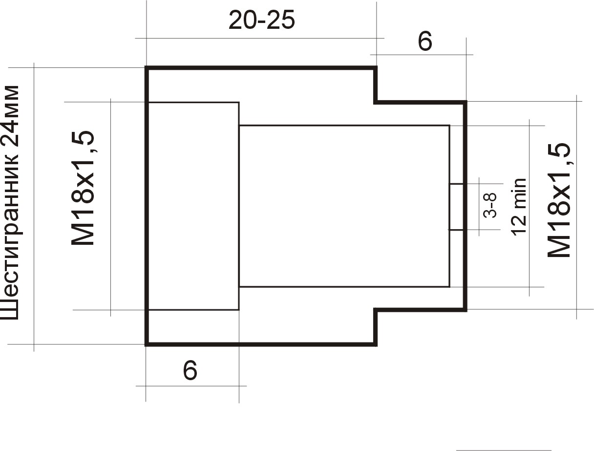

у меня типа такой с наружи,но с торца отверстие начал с 2мм (выточили глухую)[DOUBLEPOST=1442381296][/DOUBLEPOST]
это не совсем "корректный" чертёж,датчик Денсо в него не войдёт:ни по диаметру,ни по длине :dntknw:.У меня длина обманки 32мм(стенка торцевая 2мм) и то датчик упёрся торцом(пришлось под датчик медные шайбы подкладывать) и диметр внутреннего отверстия 14мм.Этот чертёж,походу под другой датчик.
