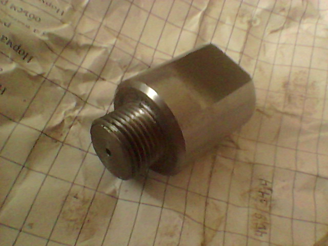

обманка выточенная по "левой" схеме(как у Вас),не подойдёт,так как при закручивании в неё датчика,он упрётся торцом в "изделие" и не будет "нюхать",отсюда и ошибки.Проверьте этот момент.Выход один на этом "изделии" (если не раздавили датчик) подложить энное количество ( опытным путём) медных шайб под датчик.Должен заработать! ИМХО.

Спасибо! Попробую.

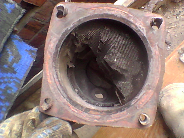

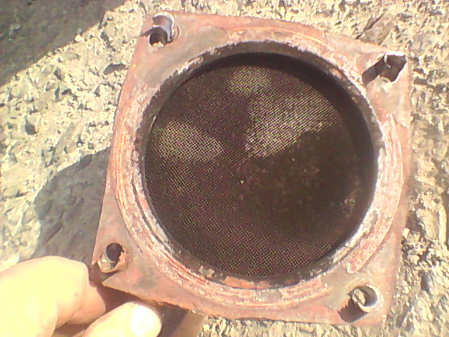

доброго всем времени!!!!! высыпался катализатор. заказал обманку неделю назад поставил все гуд. может кому пригодится. Эмулятор исправного каталитического нейтрализатора B1S1OSG 1x1650=1650 руб. (цена со скидкой: 1x1617=1617 руб.) Заказ автомобильного диагностического оборудования на сайте www.autodealer.ru

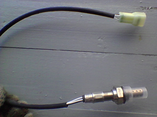

Господа, добрый вечер! Необходим Ваш опытный совет (Касику написал уже в личку, но ответ пока не получил). Планирую заменить вторую лямбду (возможно умерла, напряжение постоянно одно и тоже 1,275, ошибка Р0420 ) на денсо DOX-0326. Знакомый мастер говорит, что сразу уже убирать катализатор и ставить обманку с пламегасителем. Возникает вопрос, а есть ли смысл покупать новую вторую лямбду? Верно ли я понимаю, что комплекс работ подразумевает установку новой лямбды с обманкой, вырезание катализатора и установка пламегасителя? Хочу понять, что конкретно необходимо приобрести. Заранее благодарю за разъяснение.
У меня так: убрал оба ката (ничего не ставил),поставил обманку на родной 2-ой лям и забыл...

Да что ж вы все этот пламегаситель наяриваете? У катализатора нет и никогда не было такой функции!
При удалении катализатора отлично вваривается самая простая труба подходящего диаметра, только звук незначительно меняется. Для сохранения "уникального благородного звука рядной четвёрки" дешевле вырезать дырку в катализаторе, расколоть и вытащить внутренности, а потом заварить обратно.
Да мне он вообще не принципиален, простая труба так простая труба)))
Меня интересует есть ли смысл брать новую лямбду или пока не убрав каты сие не узнаешь???

при 100% уверенности,что кат справляется со своими обязанностями,можете менять лямбду.ИМХО. P.S. Ошибка 0420 у Вас постоянно вылетает (после удаления из памяти)или единичный случай?
Постоянно, что клему скинуть, что компом убрать, появляется буквально через 40 км пробега.

походу, всё-таки кат.ИМХО.[DOUBLEPOST=1478590626,1478590213][/DOUBLEPOST]загляните,как посоветовал sav liana,в дырку от верхней лямбды (подсвечивая фонариком),можно визуально рассмотреть состояние ката.

доброго всем времени. я уже писал про обманку выше, тоже высыпались катализаторы, нечего лишнего не ставил оставив все старые трубы глушителя лямбдозонд 2 менял из-за неисправности , мастер сказал что при установке эл. обманки оба кислородных датчика должны быть исправны. проехал 30т км все в норме режимы город + анапа трасса 2 раза по 4т км. всем удачи.

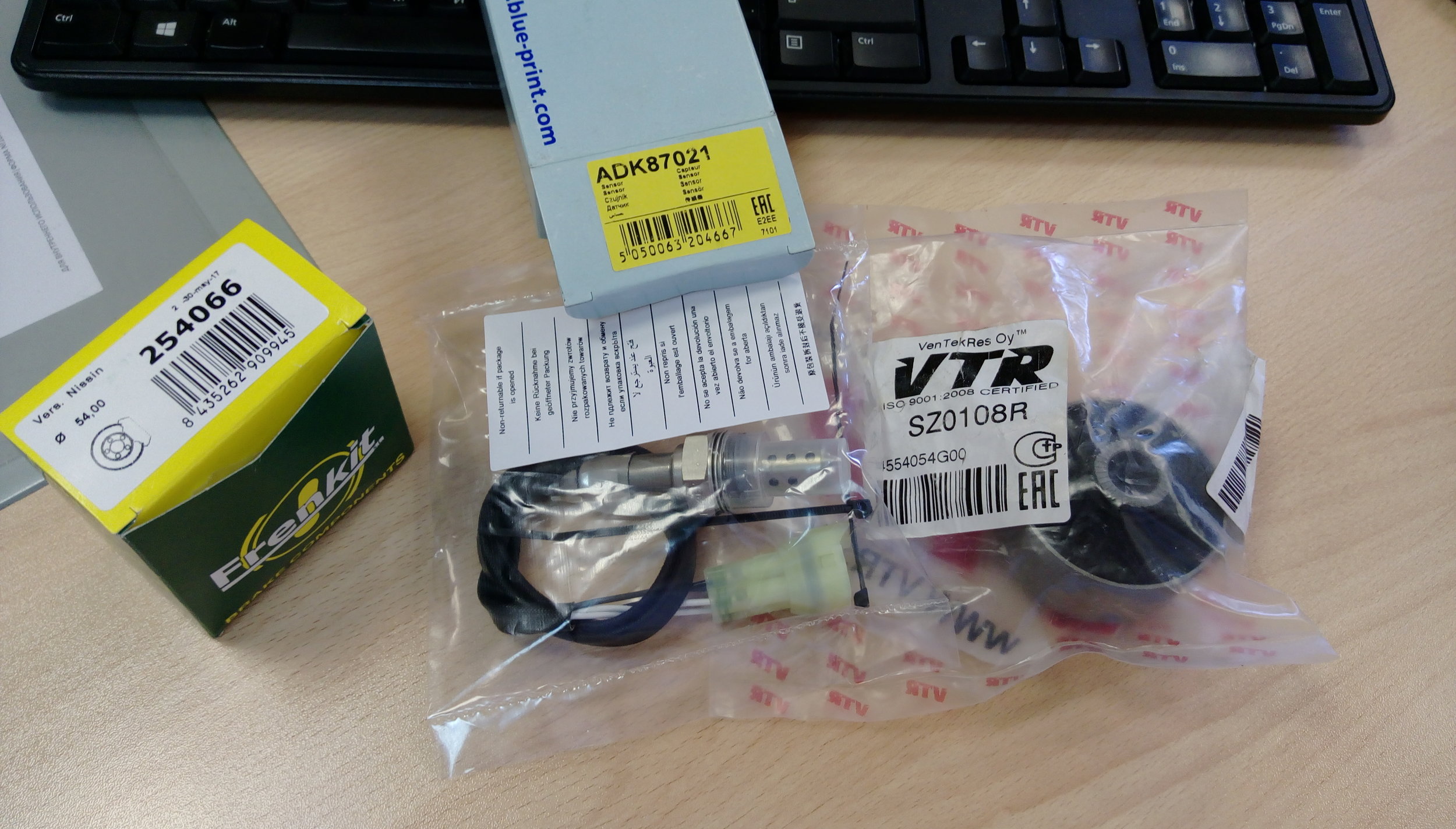

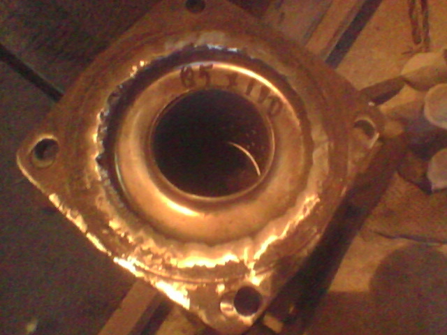

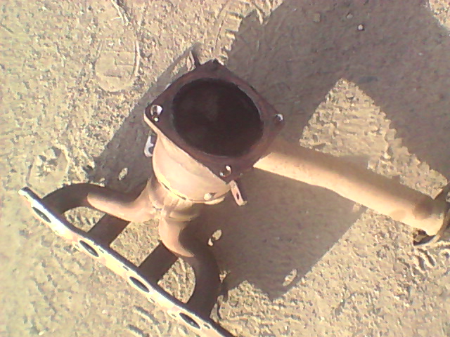

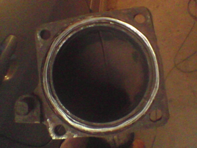

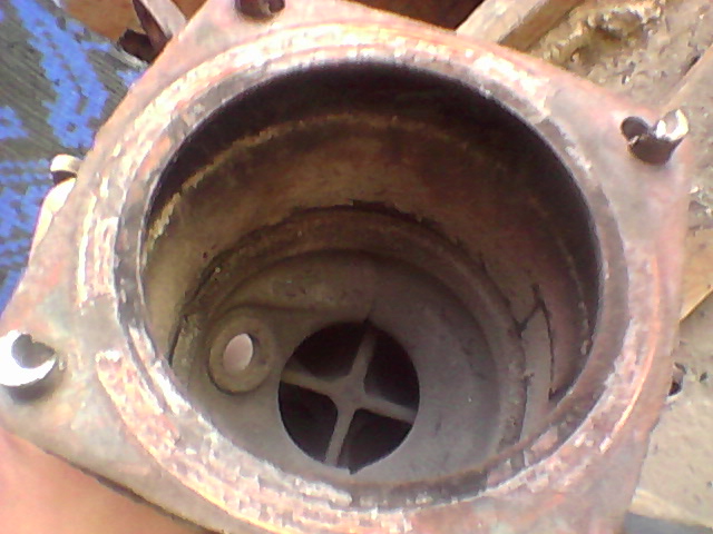

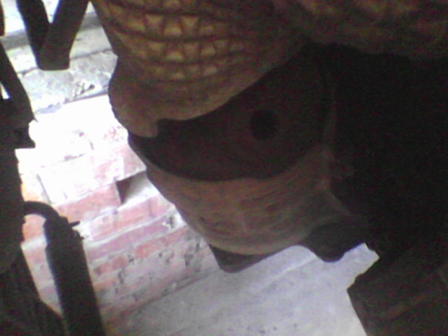

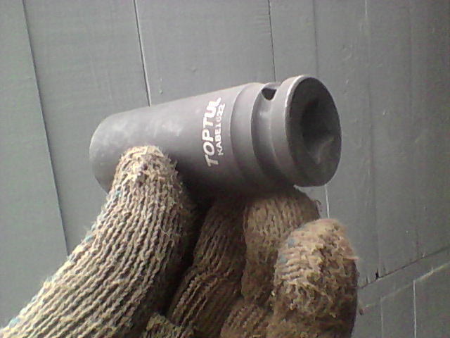

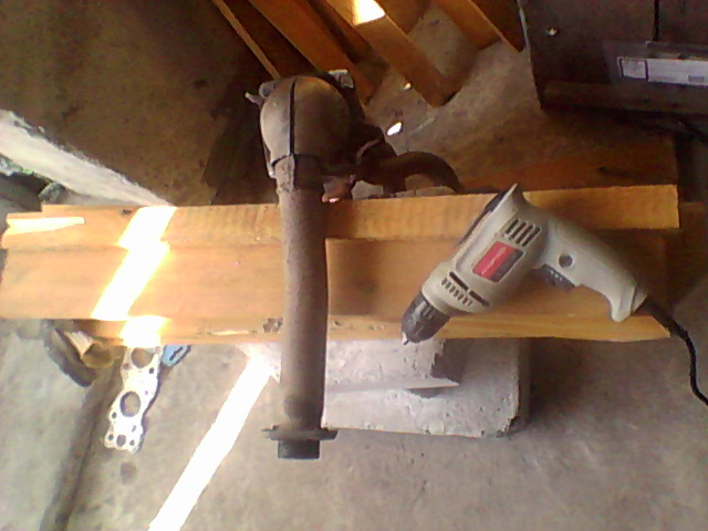

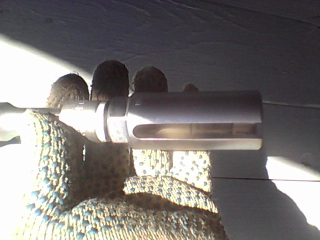

СБЫЛАСЬ МЕЧТА!!!! Приветствую всех! Выбил катализатор, а то он мне почему-то спать не давал☺! Выкрутил лямбду , к слову сказать я датчик раньше менял, был какой-то ,, левый,, универсальный с непонятным разъемом , поставил Блю принт (в не ,,оригинальных запчастях,, был мой ,,пост,, о этом датчике ) , открутил выпускной коллектор , разобрать кат просто так не удалось , нереально закисли болты и гайки , пришлось высверливать (сверла ,,ЗУБР,, рулят) , на мой взгляд катализатор почти ,, умер,, ! Выбил его и вварил ,, пламягаситель,, 95*100 , прокладку приемной трубы так и не дождался(ждал 25 дней)пришлось нарезать аллюминивые полоски по 5 мм. и вставить вместо родной ! Вторая лямбда не поддавалась не как!!! Спец ключ (форс) разгибался , пришлось покупать другой (усилинный и длиннее) что-бы не резать провода датчика(там стоял Денсо-наверное ещё родной) по этому действовал максимально осторожно(зная сколько он стоит!!!) Купил портативную горелку, разогрел вокруг и тогда он только со скрежетом и скрипом выкрутился !!! Думал резьбе хана будет, вот что значит серьезная фирма!!!! В общем поставил проставку-обманку, смазал все медной пастой и закрутил назад! Прикрутил приемную трубу к ,,условному,, катализатору новыми болтами, поставил новую прокладку коллектора и собрал все как и было!!! Все работает и без ошибок !!! Но что главное- ЭТО НА ДУШЕ СПОКОЙНО!!! Всех благ Вам!!!!.... Фото....
repze
13 Июль 2013
1,271
1,125
[Тула-Серпухов]
СБЫЛАСЬ МЕЧТА!!!! Приветствую всех!что главное- ЭТО НА ДУШЕ СПОКОЙНО!!! Всех благ Вам!!!!.... Фото....
Отличный пост! ТОже купил блю принт, сегодня попробую ставить, а что за спец ключ? Головка длинная что ли.....
