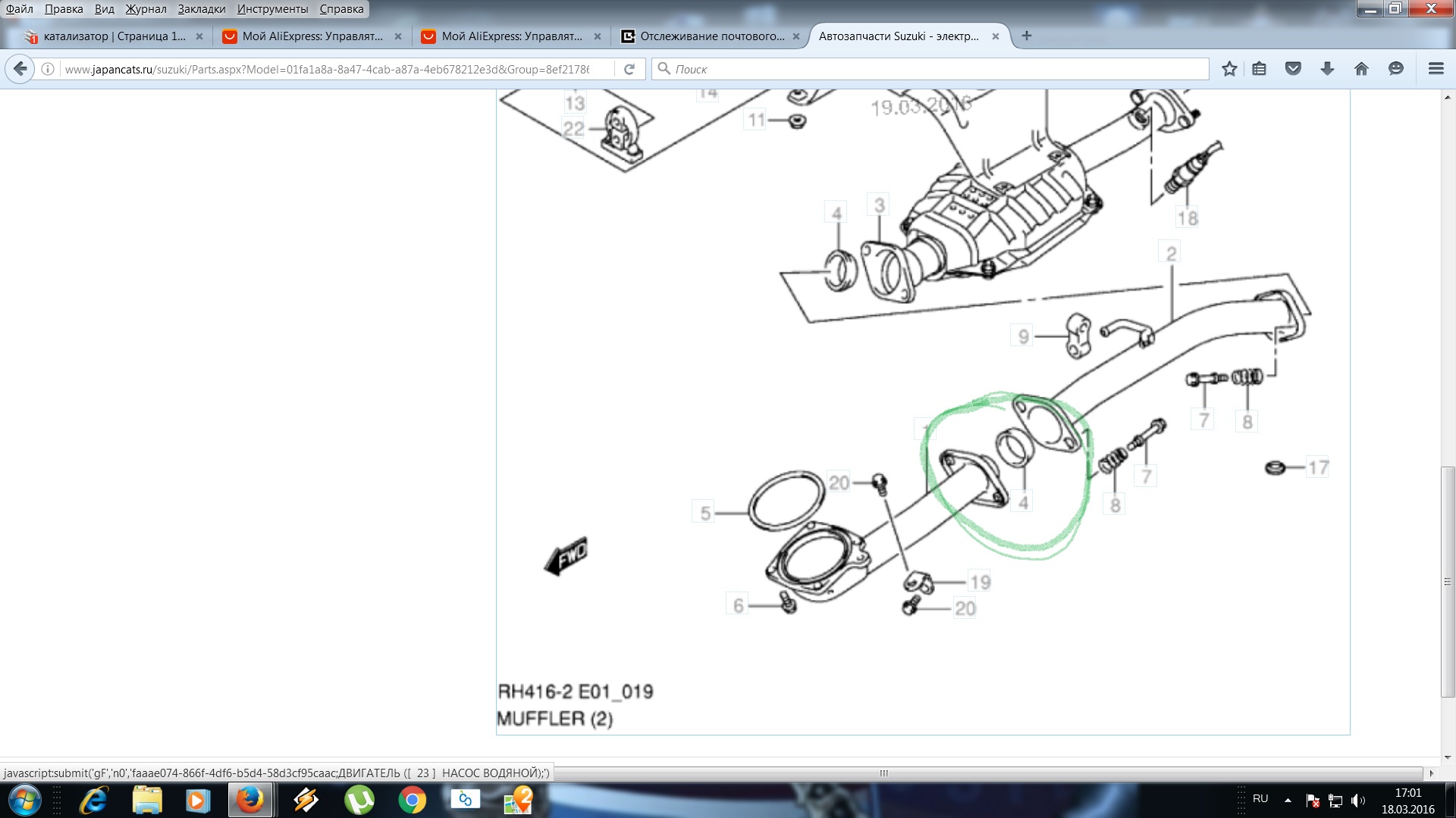

Почему второй? Менял вот эту прокладку. Засифонило. Пока ждал прокладку с болтами,заметил,что машина перестала тянуть,при нажатиии тапки в пол. Когда меняли два раза пытались скрутить,что бы не сифонило,так и не получилось. В итоге поставили еще прокладочку из асбестовой тряпки,проверить будет сифонить или нет. Сифонить почти перестала,но когда друга повёз домой,при нажатиие тапки в пол всё как прицеп в зади и на холостых давя педаль в пол обороты не поднимаются выше 1500. До дома доехал кое как на второй,благо не далеко.

Почему второй? Менял вот эту прокладку. Засифонило. Пока ждал прокладку с болтами,заметил,что машина перестала тянуть,при нажатиии тапки в пол. Когда меняли два раза пытались скрутить,что бы не сифонило,так и не получилось. В итоге поставили еще прокладочку из асбестовой тряпки,проверить будет сифонить или нет. Сифонить почти перестала,но когда друга повёз домой,при нажатиие тапки в пол всё как прицеп в зади и на холостых давя педаль в пол обороты не поднимаются выше 1500. До дома доехал кое как на второй,благо не далеко. Посмотреть вложение 95633

Ну, тогда похоже, что вы правы, второй кат забит. Проверить можно, наверное, опять дав возможность газам хотя бы частично выходить через соединение перед вторым катом. Ну и разъединив трубу перед катом посветить фонариком внутрь и посмотреть состояние ката.

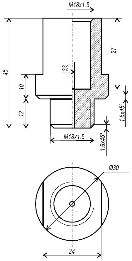

А вот это отверстие? 14 мм делать?

А вот это отверстие? 14 мм делать? Посмотреть вложение 96131
косяк исправил. :umnik2::thank_you:

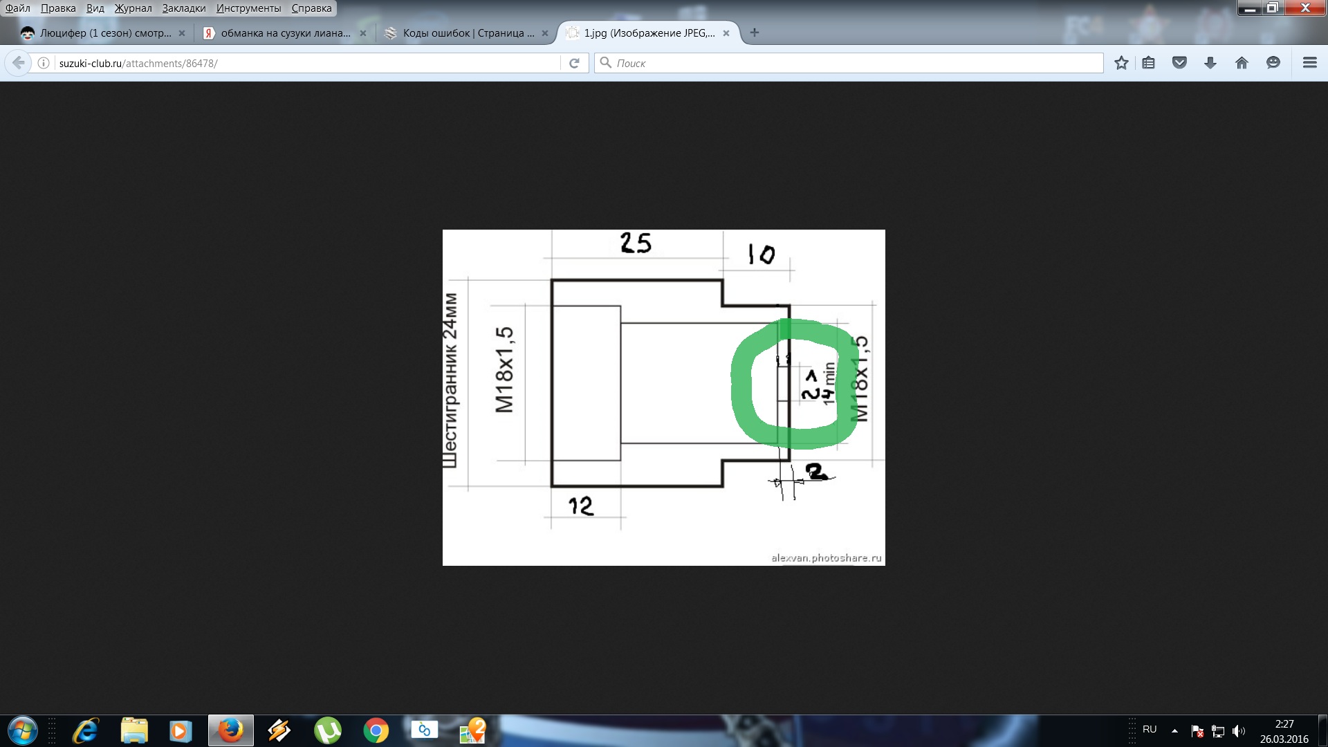

Выбил катализаторы, на второй ДК поставил обманку с отверстием 2 мм. Появились ошибки Р0138 и Р0140. Чешу репу.

Так стоп! Схему обманки,пожалуйста в студию.И,пожалуйста,все по порядку(разберёмся) :)

Пардон,но это не моя проставка.Вот моя,у меня стоит и работает без проблем:Пост 560
