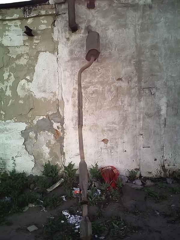

на первом фото - 2-й кат, забит наглухо
на втором фото - 2-й кат в сборе с глушителем
Это фото твоего ката? Кошмар. Чем его так забило?
Я разбирал машины с пробегом до 165 тыщ. км, так в помине такого не видал.
Да, это он. Что с первым, я не знаю. Машинку после этого разгонял до 160 км/ч, больше не пошла. Ситуация сейчас: кат №2 выбит, периодически загорается и гаснет чек. Поставил мультитроникс, кажет ошибку 136 (или 156 - забыл) - неисправный 2-й датчик кислорода. Что делать дальше - не знаю. ЗЫ: Пробег 150 тысяч.

Откеля там столько грязиЧешу репу. Кошмар!:thumbsdown:
Мне кажется, что у меня будет то же. Скорее всего как раз через ту асбестовую прокладку-кольцо грязь на ходу попадает и начивается. Т.о. имеет смысл как можно скорее ремонтировать всегда выпускную систему.
