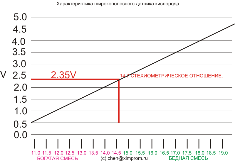

Первоначально поискав в яндексе обманку для лямбда-зонда нашел два чертежа, один нарисован в паинте, человеком далеким от техники (я его не стал брать расчет, т.к. там диаметр отверстия был великоват), другой явно в компасе начерчен - его я распечатал и отнес токарю. Попробовал поставить - не подходит Злость! Лямбда зонд не вошел туда по длине, слишком короткая проставочка, поправил чертёжик и опять отнес токарю. Поставил - все подошло, но ошибка через 50км опять вылезла. Начал искать электронные методы - нашел схемку в которой в сигнальную линию врезают сопротивление на 1МОм и ставят кондёр на 1мкф. Короче туфта это, к нашей машине не подходит, чек почти сразу загорается (ошибка Р0136). Прозвонил лямбду - на холодную цепь подогрева (серые провода) 11 Ом - норма. Сигнальный провод (синий) - на холодную напряжение 0В, на прогретом движке на холостых - скачет хаотически от 1 до 4В, бывает и 7 вольт, т.е. бред какой-то. Зато выяснил, что резистор гасит около 1В.
Почитал поглубже в интернете: например тут http://ru.wikipedia.org/wiki/Лямбда-зонд и понял что зонды бывают разные и работают по разному. Если первый лямда стоит в выпускном коллекторе и работает как пороговый логический элемент (проверено на мультрониксе, который выводит сигнал с первого зонда) 0,85В - богатая смесь, 0,15В - бедная смесь и третьего не дано. Второй зонд стоит после обоих катов и корректирует показания первого с учетом доочистки, позволяя ЭБУ более точно рассчитывать смесь. Если верить wiki (её тоже люди пишут), то вероятнее всего второй датчик имеет следующую характеристику
ИСПРАВЛЯЮ СЕБЯ (почитал на эту тему в нете подробнее) - такую характеристику имеют датчики с 6-ю проводами

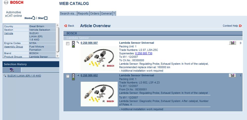

Еще глубже почитал i-нет: http://acuramdxclub.ru/node/1260 , не поленился, посмотрел на работе на осциллографе как работают первый и второй зонды: первый - вялый, попадает под категорию полудохлый, схема его работы стандартная. Второй (у меня он стоит после второго ката) - опорное напряжение 4,35В (вместо стандартных 0,45В), когда разогревается, напряжение подымается скачком до 6,9В (!!!), еще через 5 минут опять скачком до 10,8В(!!!), никакого меандра не создаёт.
Однозначно буду менять оба зонда. Но, как всегда, есть нюансы:
1) На роль первого претендуют два бошевских зонда, тут писали http://www.suzuki-club.ru/forum/showthread.php?t=40677 , что ставили первый из них и все ОК, мне же с моим номером кузова (JSAERD31S003016*0) подходит первый? (машинка 2005 года)
2) По экзисту второй датчик - только оригинал (цена около 6тыр) - вещь в которой сейчас нет смысла, что с ним делать и как он должен работать - не знаю... Если только попробовать купит 602-й бошевский и воткнуть его через проставку (там написано и in front и after catalyst)
