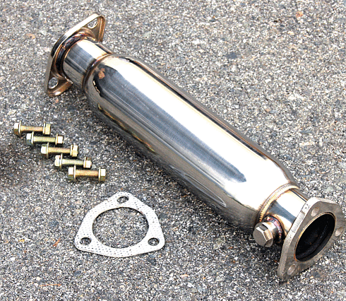

У как выглядит эт самый интригующий пламягаситель??? Просто иимитатор лямбды нашёл в магазине газового оборудования, сварщик очень хороший по соседству живёт, осталось найти чертёж пламягасителя.
8,884
5,206
Ответ: катализатор

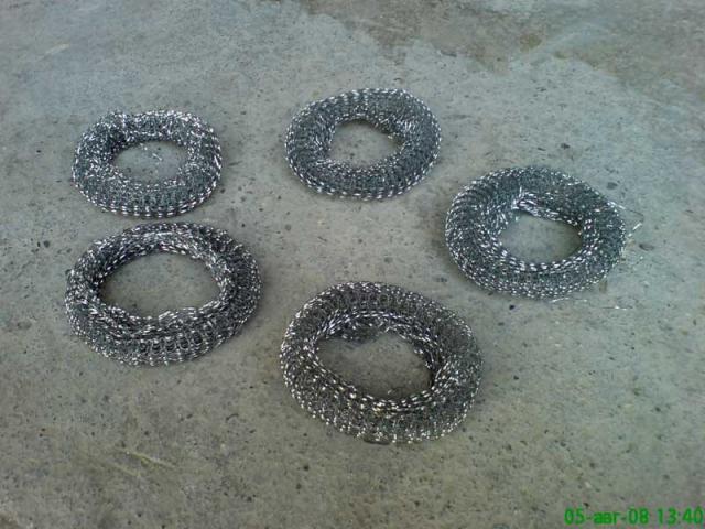

А как выглядит эт самый интригующий пламягаситель???
Продаются такие штуки на рынке или в магазинах и сервисах по глушителям:
Иногда попросту выбивают кат и внутрь напихивают металлические губки, но я уверен, что это не на долго, постоянно придется их менять. Вот такие, например:
или даже такие:

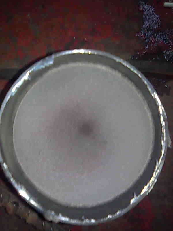

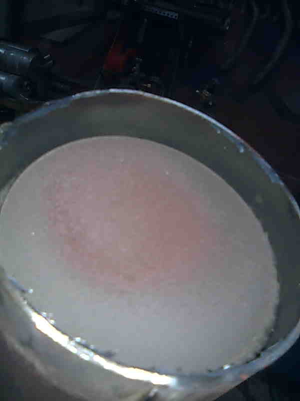

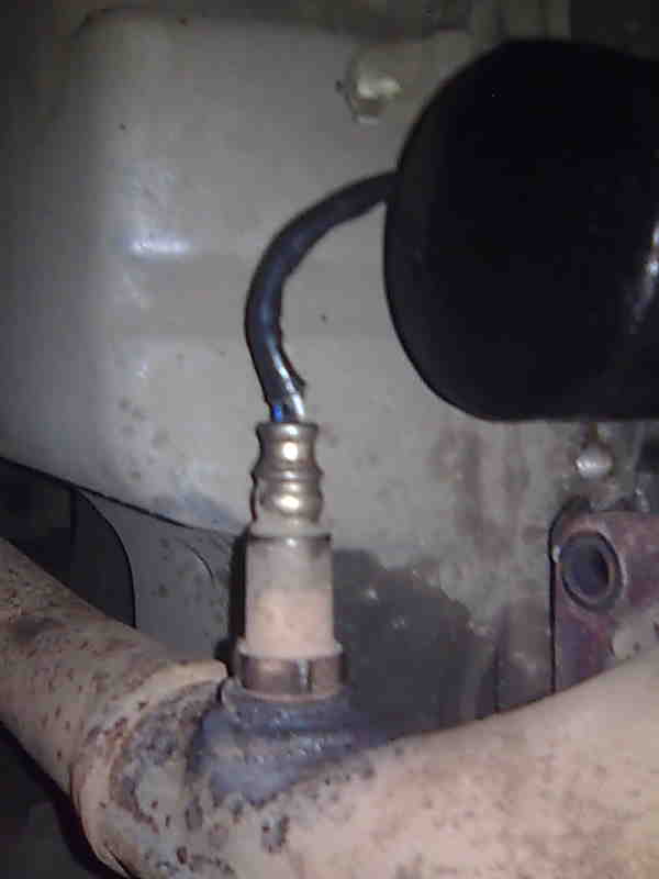

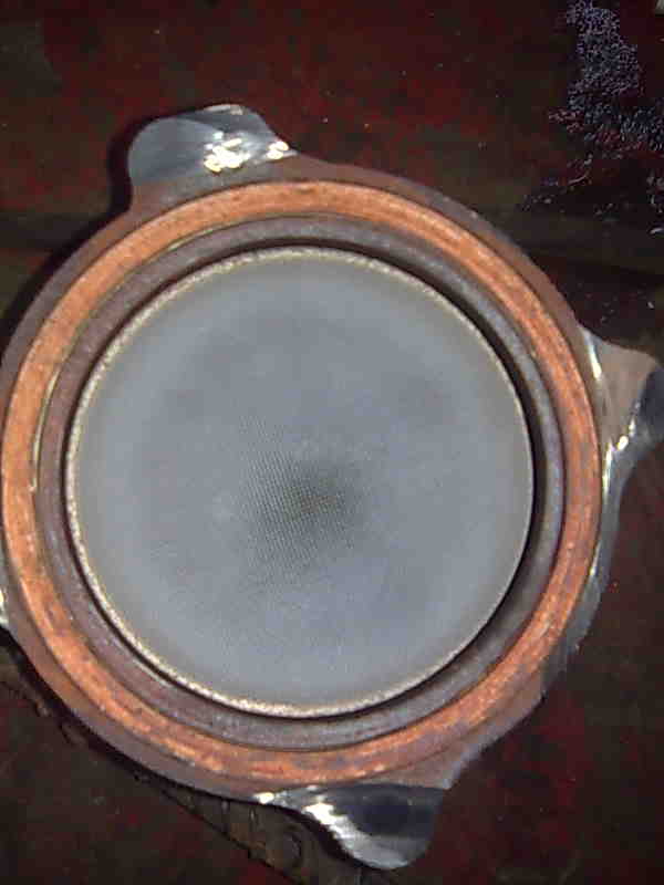

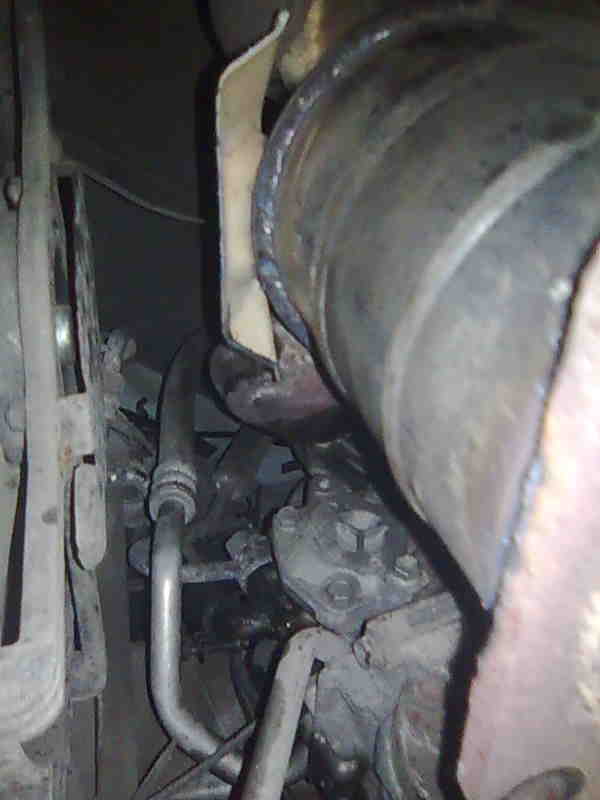

Началась вся эта история примерно в 80т.км выдало Р0420 ошибку, сначала скидывал, потом после обсуждения на нашем любимом форуме поставил удлинитель на вторую лямбду - помогло Р0420 пропала, но вылезла потом Р0131, к тому времени кат умер окончательно, чек уже вообще достал гореть и вот 18.01.11 Я решил вырезать старый кат. и установить универсальный Евро-3, хотя конечно пламягас предлагали настойчиво! Кат сменил, сменил 1-ый лямбда, убрал удлинитель со второй и машина задышала и полетела. По моим ощущениям лучше, чем когда с салона брал))). Не успел много по фоткать, но в итоге получилось, как и было с завода!! Вчера еще катушки поменял,а то потряхивало на холостых.
Фотки делал на телефон старенький, так что не обессудьте. Сейчас пробег 105 т.км. Лианка довольна, что ей дышать легче стало, а Я то как ууу......!!

Ответ: катализатор
Р0131 - я так понимаю - это 1-й лямбда? А кат Евро3 где взял? Почем? А первый кат не трогал? И какая цена вопроса всё-со-всем? Браво! Ай
На мой взгляд - оптимальный вариант решения вопроса поднятого в этой теме :thumbsup: Если ценник не очень Баксы-бакс
