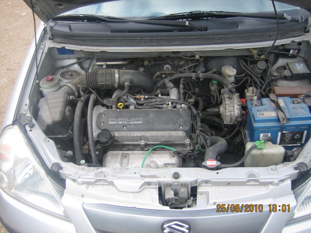

не знаю как она выглядит, мож фотку "хлопушки" и её местоположение опубликуешь?
Дык а я для чего это фото выложил???
Посмотри на корпус воздушного фильтра: со стороны двигателя на боковой стенке круглая металлическая "блямба" - это и есть та самая хлопушка в виде шторки подпружиненной.
После воздушного фильтра и расходомера в коллектор устанавливается металлическая втулка такого же диаметра (сантиметров 6) со шторкой внутри и прорезями по диаметру, закрытыми резиновым кольцом. Выполняет роль обратного клапана. Т.е. при хлопке не дает убить расходомер за счет того, что ударная волна уходит приподнимая резиновое кольцо в прорези (окна) .
Да, есть и такие, которые перед дроссельной заслонкой или в разрезе гофрированного патрубка после корпуса фильтра ставятся. Но в данном случае это наиболее простой вариант был, на мой взгляд. Кстати, на таком Лиановском движке нет расходомера! Ты имел ввиду расходомер в виде плунжера с "лопатой". Такой стоял у меня на Пассате. Да, при хлопках была велика вероятность его поломки - могло выгнуть в обратную сторону, и ему конец, а стоит он очень дорого. На Лиане иначе. Задача такой хлопушки не допустить разрушение дроссельной заслонки, вырывание всяких патрубков и поломку других датчиков за счет того, что газы выходят через это "слабое" место, т.е. хлопушку.

хлопушка у меня не в крышке воздушного фильтра, а в воздухопроводе - разглядел я её воочию:D
