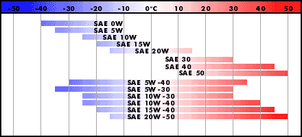

Ответ: Замена фильтра и моторного масла - кто какое льёт?
40 означает более поздний порог густоты масла, чем у 30 при минусовой температуре
сколько уже можно говорить про это? чем выше вторая цифра тем в более высоких температурах масло сохраняет свои свойства. Для масла более важная характеристика ИМХО это не сама вязкость, а уровни эксплуатационных свойств по API в порядке возрастания требований к качеству подразделяются в категории "S" на девять классов (SA, SB, SC, SD, SE, SF, SG, SH и SJ) и чем старше буква тем лучше. Отсюда и вытекает увеличенная межсервисной замены. не в 10 тыщ а в 15-30
вот читайте на здоровье.
Классификация масел по SAE
Основанная в 1911 году SAE (Society of Automotive Engineers - Общество автомобильных инженеров) была первой организацией создавшей систему классификации масел по вязкости.
Норма SAE J 300 определяет степень вязкости для каждого смазочного материала.
SAE J-300 содержит 6 зимних классов и 5 летних классов моторных масел.
Классы вязкости SAE OW, 5W, 10W, 15W, 20W, 25W относятся к зимним, а SAE 20, 30, 40, 50, 60 - к летним.
Например, S.A.E. 40 (летняя степень вязкости). Чем больше число, тем в большей степени масло будет сохранять свою вязкость при нагревании. В условиях городского движения и при спортивном вождении, а также когда высока температура воздуха, двигатель подвергается воздействию высоких температур. Важно пользоваться маслом, которое при высокой температуре в большой степени сохраняет свою вязкость для защиты двигателя.
Когда двигатель холодный, наоборот, масло обладает тенденцией сгущаться. В этом случае важно, чтобы оно оставалось жидким даже при низких температурах, чтобы протекать через двигатель, защищать его детали и способствовать пуску. Холодная вязкость обозначается в нормах S.A.E. "зимней степенью вязкости".
Например, S.A.E.10W. Число обозначает степень зимней вязкости, после этого числа всегда стоит буква "W" ("winter", то есть "зима"). Чем меньше число, тем в большей степени масло будет сохранять свою текучесть в холодную погоду или при пуске двигателя.
Моносезонные масла обычно применяются, когда рабочие температуры отличаются не намного (или для выполнения специальных задач).
Всесезонные масла обозначаются одновременно и зимней и летней степенью вязкости.
Например, S.A.E. 10W 40
где: 10W = зимняя степень вязкости
40 = летняя степень вязкости
Всесезонное масло менее подвержено воздействию температур.

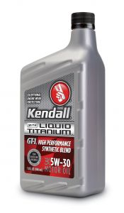

А я купил вот такое и всего за 634 рубля

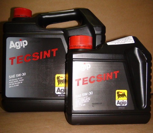

Старый хозяин моей ласточки (Аерио праворучка 1,5) заливал такое масло и я продолжаю:
Кто как считает, достойное???
ЗЫ: вроде как японское и не подделывают, канистра 4 л стоит у нас 900 р.

поначалу энеос вроде неплохое было, а сейчас чего-то уже не хвалят, или и его палить стали
