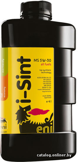

Подойдёт ли это маслецо в наши Моторы или не стоит эксперементировать?
dirtykiss
3 Август 2010
163
Liana 4WD 1.6 МКПП
Ответ: Замена фильтра и моторного масла - кто какое льёт?
хм первый раз вижу такое
vova65
16 Апрель 2009
1,246
Israel
Syzuki - Liana 2007
Нет, сумневаюсь в этом АГИПЕ .

Бери то к которому душа тянет ( по производителю) , а дальше покупай в конторе или поставщике в котором не сомневаешься.

когда купил реэкспортную шаху в 90-м из Голландии, в багажнике лежала литрушка AGIP и когда на Ленинградке открылась первая заправка AGIP то стал там покупать это масло, тогда 9-ки у меня были -масло хорошее было, не угорало...
