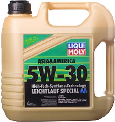

Вот теперь думаю, может другое залить.
Мне советовали Liqui Moly 5W30 AA
Я liqui moly 5w30AA лью, пробовал toyota castle, idemitsu zepko, но с ними бывает дефицит (особенно маленькой тары).
L\M есть всегда, к тому же, они недавно перешли с SM на SN, а серия Leichtlauf Special АА уже GF-5

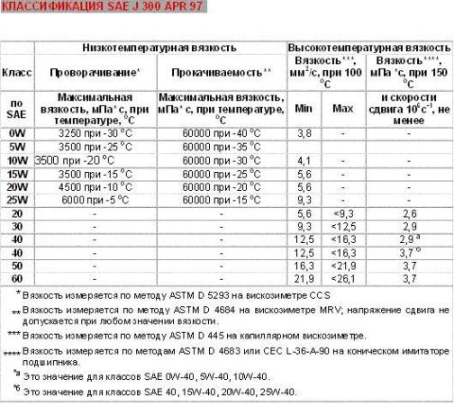

Ответ: Замена фильтра и моторного масла - кто какое льёт?
при рабочих температурах, но не критично. 50 или 60 залить естесственно не рискнул бы.
Например, S.A.E. 40 (летняя степень вязкости). Чем больше число, тем в большей степени масло будет сохранять свою вязкость при нагревании. В условиях городского движения и при спортивном вождении, а также когда высока температура воздуха, двигатель подвергается воздействию высоких температур. Важно пользоваться маслом, которое при высокой температуре в большой степени сохраняет свою вязкость для защиты двигателя.
Перечитайте пост № 310 там все расписано.
Нет опять не правильно, оно НЕ густое, оно способно сохранять свои свойства при более высоких температурах без последствий по свойствам.
В нашем регионе SAE 50-60 не актуально потому что нет наружных температур под +50С, так же как нет нагрузок как в автоспорте, поэтому переживать не стоит, вполне достаточно 30-40
черевато масляным голоданием.
при неисправном насосе такое возможно, так же как и при слишком жидком масле, масло собственно не только для смазки необходимо, при правильных условиях должна быть масляная пленка которая и создает необходимый зазор в деталях КШМ.
Увеличенный зазор так же как и отсутствие этой пленки приводит к клину ДВС.
Вообще слишком много всяких условий должно совпасть чтоб мотор стуканул, хотя не такая уж большая редкость.
p.s. Знаю что на некоторых моторах субару, особо любвеобильные водители заливая масло 0W, получали тот же клин ДВС, при рекомендованных заводом 10W, связано это с системой масляных каналов, к одной то ли шейке то ли постели КВ масло доходило со значительными потерями на пути, что и вызывало масляное голодание.
Называется "сопротивление сдвигу". Чем гуще масло, тем больше сопротивление сдвигу.
Индекс 0w говорит о способности масла проходить тест на прокачиваемость при -35 С.
В Youtube полно тестов масел в мороз. В данном фильме очевидно, что масло с индексом 0w более текучее в мороз

Не привезли мне сегодня ARAL - обещали в понедельник. Ну его тогда (буду в выходные менять масло) - а ездить по всей Москве в поисках ARALa не хочу.
Купил сегодня такое
