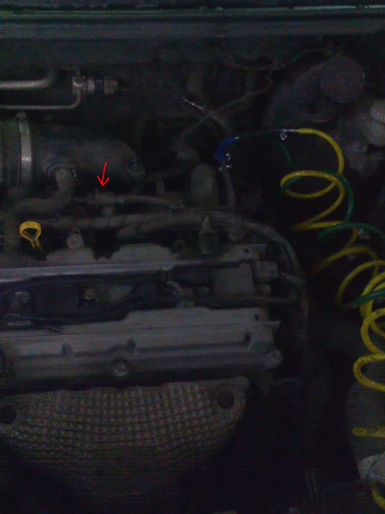

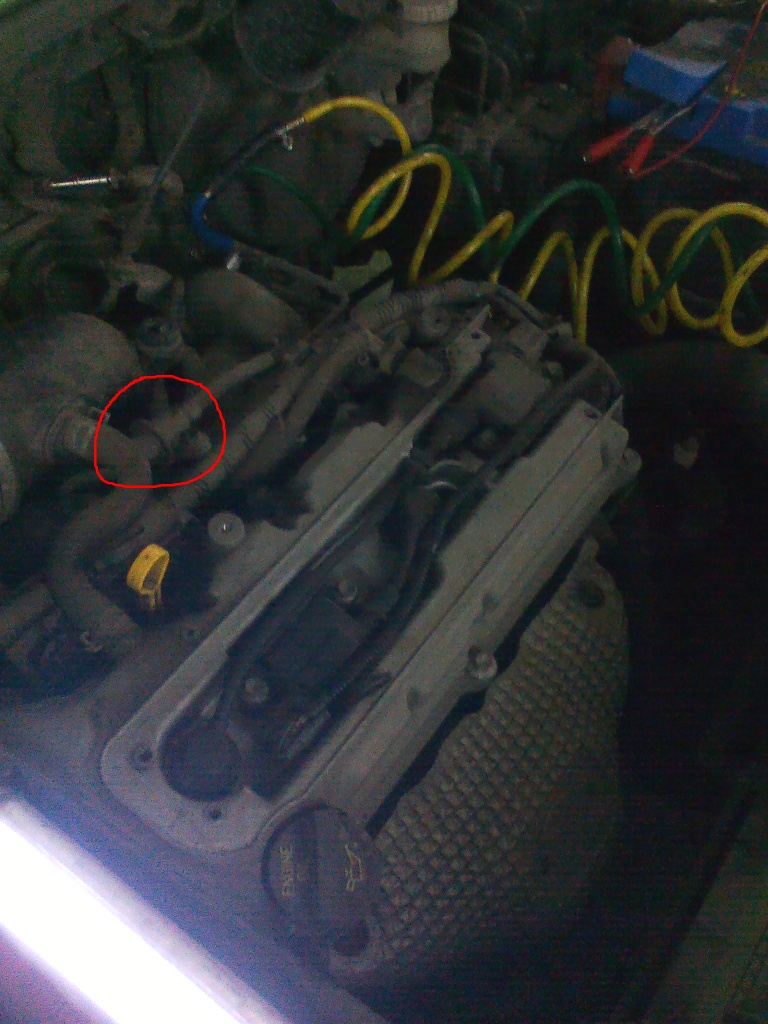

Отчитаюсь о замене масла.
Непосредственно перед заменой помыли форсунки без снятия, дроссель со снятием (ох и грязи ж там было).
Пробег 119тыс.
После 10минутки залил полностью синтетическое Duron Synthetic 0W-30 - жидеееенькое такое на первый взгляд, но, говорят, очень хорошо моет...
Что касается процесса промывки форсунок, когда мастер подключил аппарат, заметил, что давление без нагрузки на датчике, выделенном красным, 3 атмосферы, а в рабочем режиме 2,08атм. Маловато , говорит. Отсюда и вопрос, какое там должно быть нормально и номер клапана такой - 18118-54D00 или ошибаюсь?
