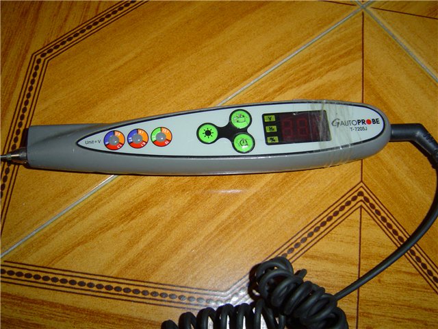

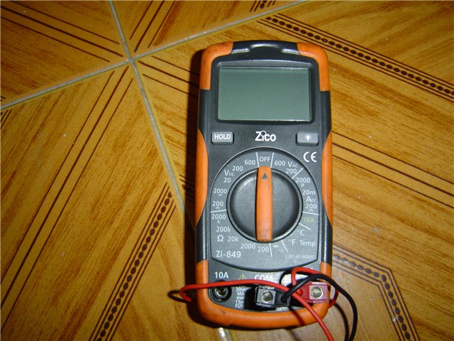

Пришёл час смерти АКБ, утром не завелась , но нужно отдать должное, батарейка отслужила 5 лет. Сменил, всё -ОК. Но решил проверить аппаратом как идёт зарядка. После небольшой езды около 50 км, поставил на --N-- и у меня есть 2 прибора. на одном --ZICO--
показывает 14.14 на горячий мотор(работающий) , а с утра зарядку батареи показывает 12.8. А на другом приборе -Gautoprobe-
на горячий мотор после поездки показывает 13.8(работающий) ,а с утра зарядку батареи показывает 12.4.Кокому же апаарату верить. Или можит генератор даёт перезарядку?
Аткрыл ячейки акумуляторо- смотрю в жидкости типа мелкие пузырки- это норма?

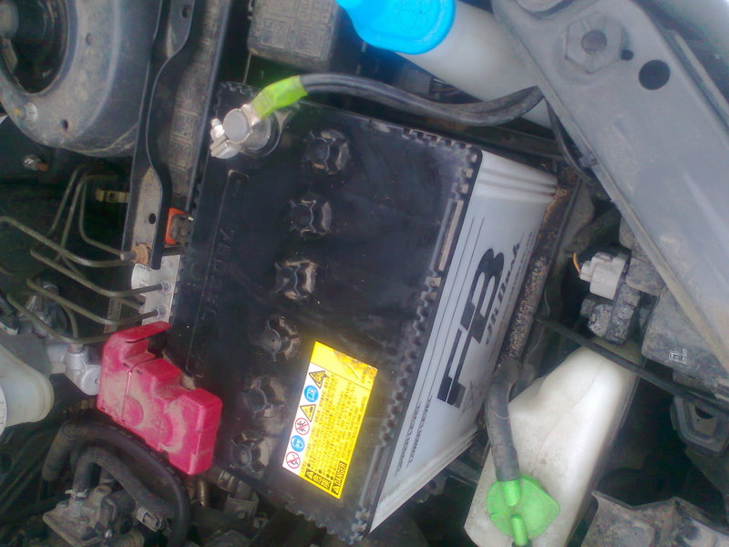

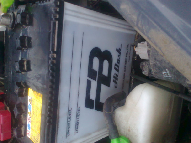

Только сейчас смотрел я меня такойже - это родной АКБ, только он не SUPER NOVA, а Hi Dash , но производитель тот же THE FURUKAWA BATTERY CO., LTD коротко FB. Мощность АКБ 70А/ч
Сообщи пожалуйста полный артикул на АК, буду такой искать.

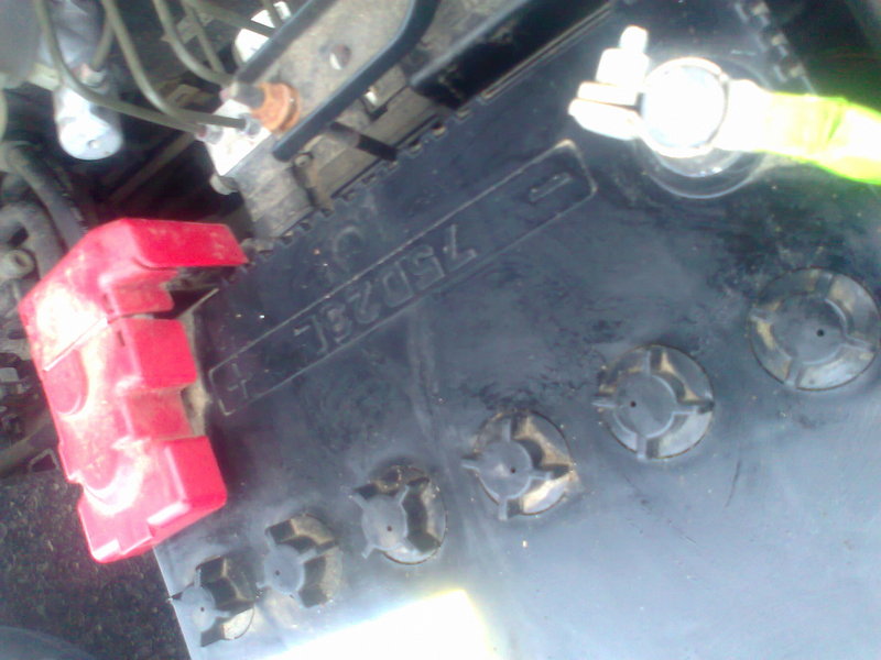

Так уже выше писали 75D23L .
Но помимо АКБ на уверенную прокрутку (а это не менее 100 об/мин) будут ещё влиять масла, силовый провода, контакты и стартер.

Ну вроде полное название и код дал, куда уж больше :confused:, он вроде к серии FB9000 относится , могу ещё сфоткать :snaphappy:
Ну как и обещал фотки, других маркировок нету, но и то что написал 75D23L достаточно что бы его найти.
