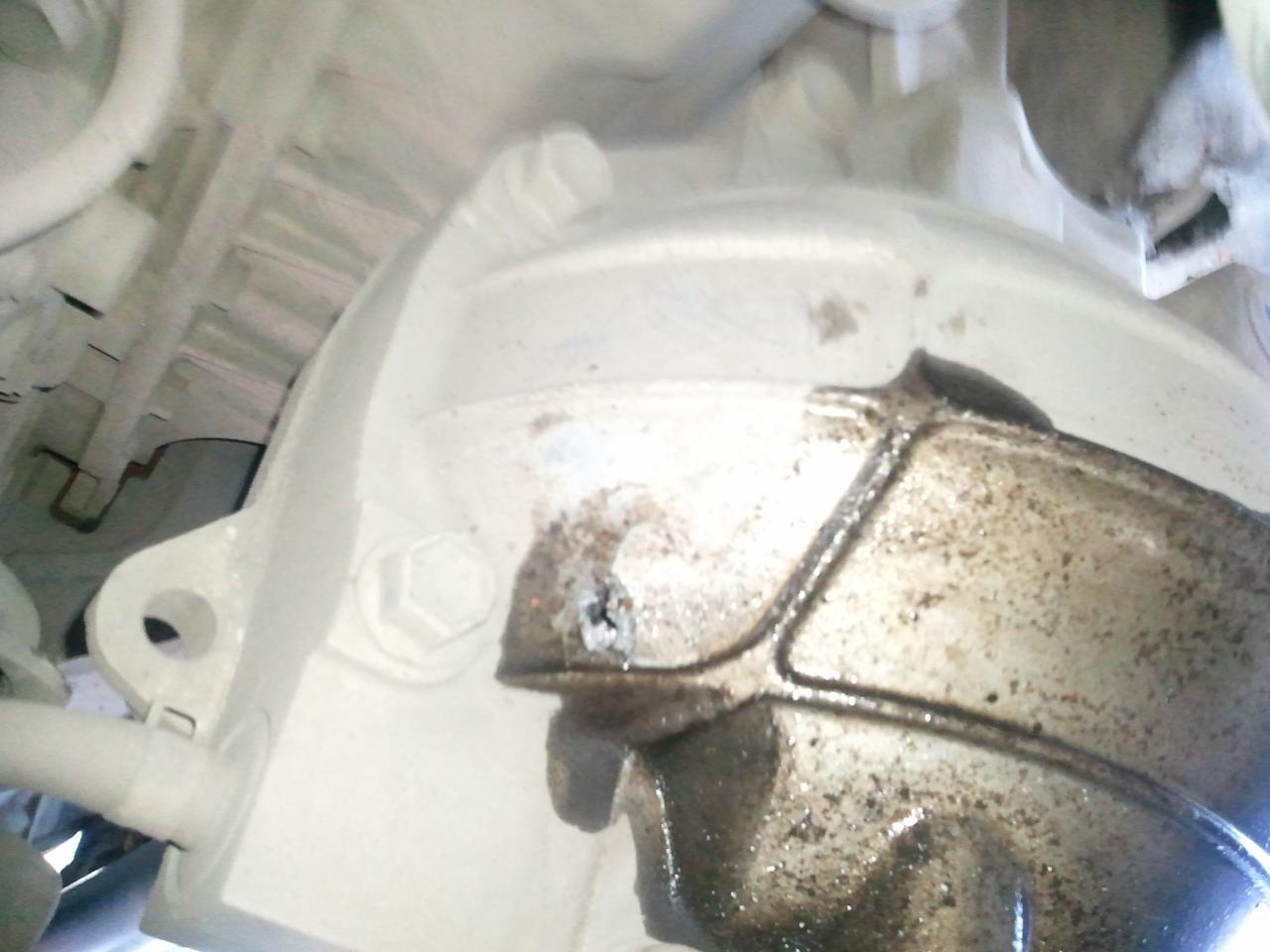

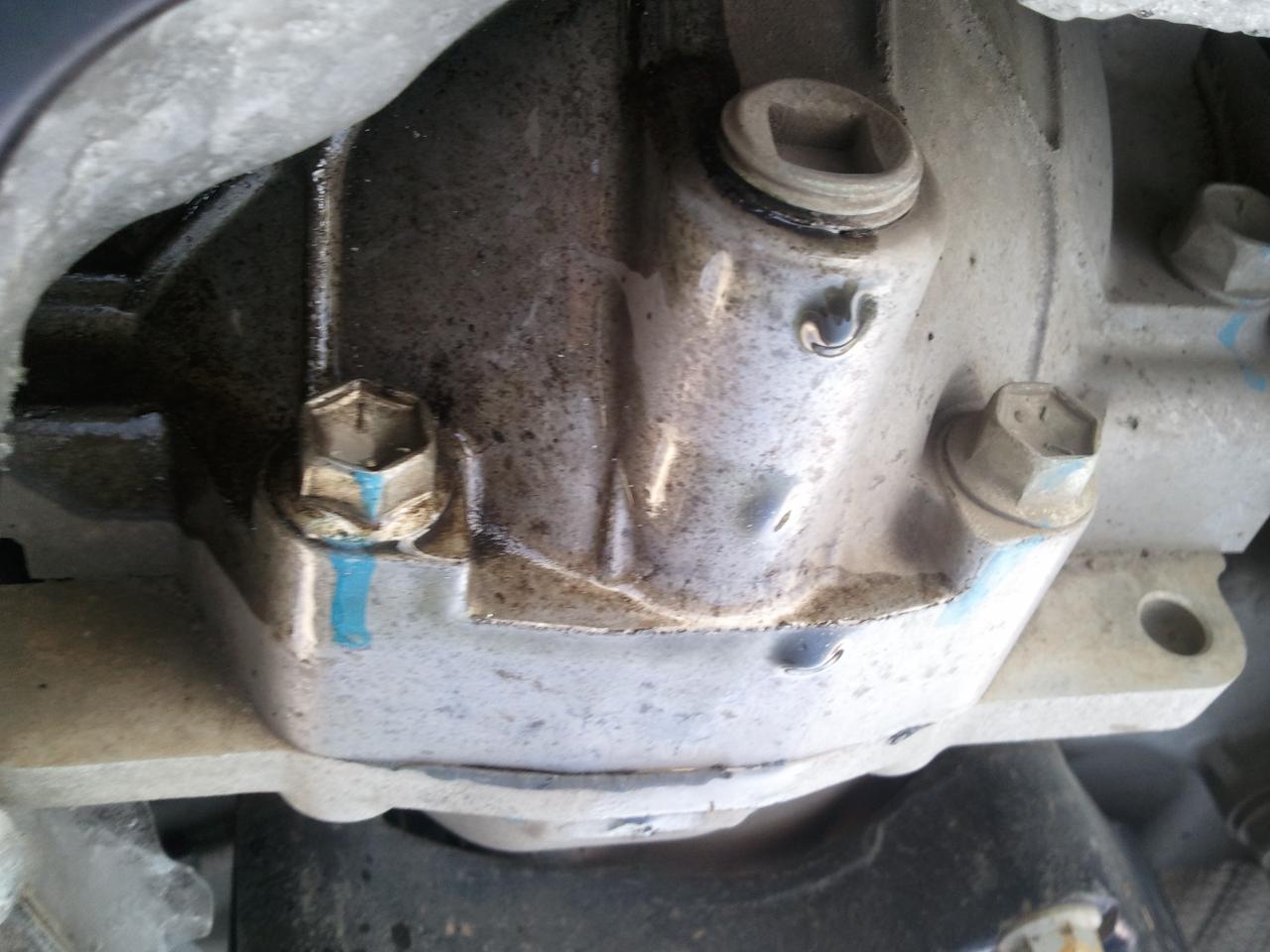

Только сегодня отвез машину дилеру, а когда подняли ее краном сделал пару фоток редуктора, пробит корпус редуктора в верху, на фото не видно, но в живую когда смотришь все признаки того, что удар был явно не внешний.

ахринеть !!
чо дилер то трещит по этому поводу?
Дилер сегодня забрал машину, завтра обещали отправить фотки и акт внешнего осмотра в Сузуки МСК, а там уже они скажут разбирать или нет, гарантия или нет. В общем буду отписываться по результатам тут.
