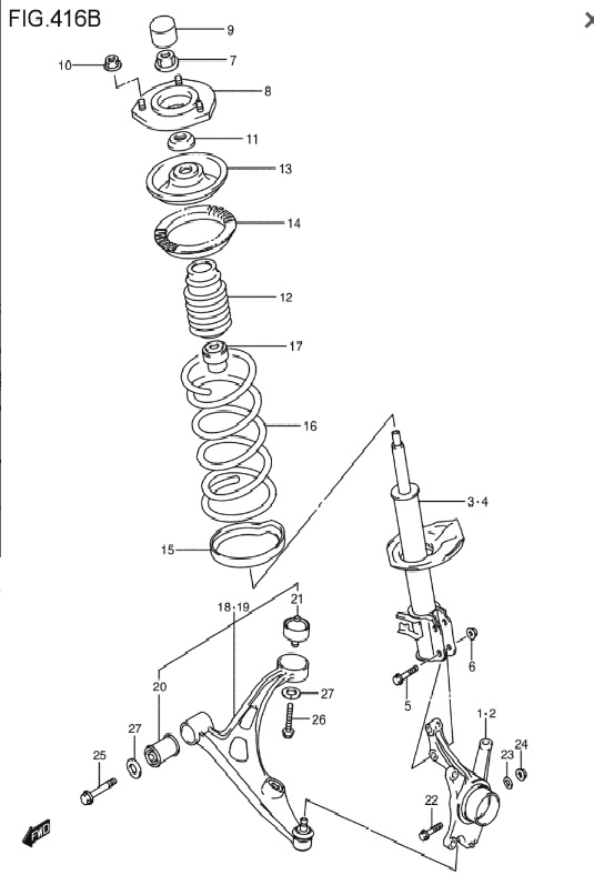

Здравствуйте. Подскажите при замене подшипника передней опоры и саму опору если менять, нужно ли снимать пружины и аморт. Или снять опору поменять подшипник и назад закрепить опору со стороны капота. Передний левый подшипник. Спасибо.

Не-не-не к сожалению, необходимо полностью стойку разбирать, так как подшипник(№ 8 на рисунке) прикручен к штоку гайкой(№ 7 на рисунке)
Но дело плёвое, главное стяжки приобрести;)
