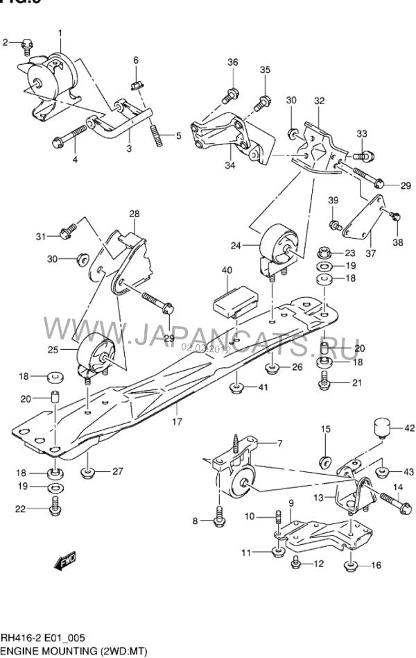

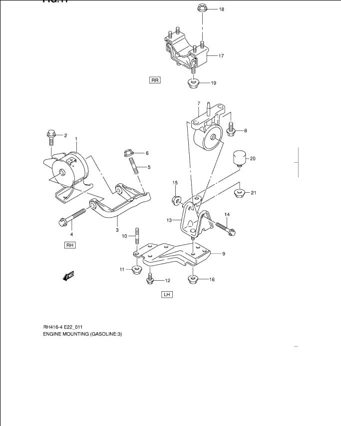

У меня Liana HB 4WD 2005. Модификация RH416-4 E22 в каталогах japancats. По моему вин коду jsaerd31s... выдало картинку на которой внизу написано RH416-4 E22. Заказывал следующее
№1 - 11610-54G30 (новый артикул) опора двигателя передняя (она же 11610-54G20 - произошла замена артикула производителем, т.е. номерок поменялся, а деталь осталась прежней)
№7 - 11620-54G02 опора двигателя левая
№17 - 11710-54G02 опора двигателя задняя. Как в итоге оказалось, стучала именно задняя - резинка продавилась, треснула и железо об железо стучало, когда нажимал на газ, отпускал педаль сцепления, на неровностях.
nos Напишите свой vin код, можно по каталогам посмотреть, что выдаст.
Если посмотреть на картинку с надписью RH416-2 E01 2WD MT, на ней есть деталь с номером 11720-62G00 (№25), тоже похожа на опору, если у меня и есть такая, то я о ней не подозревал и соответственно не менял :) но точно можно сказать, что 11610-54G30 и 11720-62G00 разные детали.
(на обеих картинках детали №1 и №7 одинаковые)

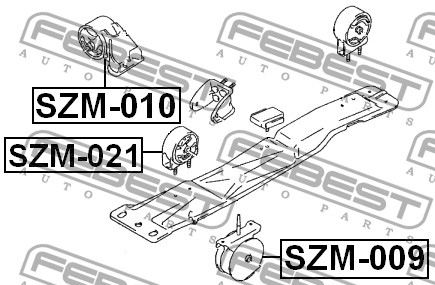

Еще вложил картинку с сайта febest. Получается они предлагают в качестве замены для 11610-54G30 SZM-010 (передняя опора), а для 11620-54G02 SZM-009 (левая опора).
SZM-020 для замены задней опоры предлагает exist

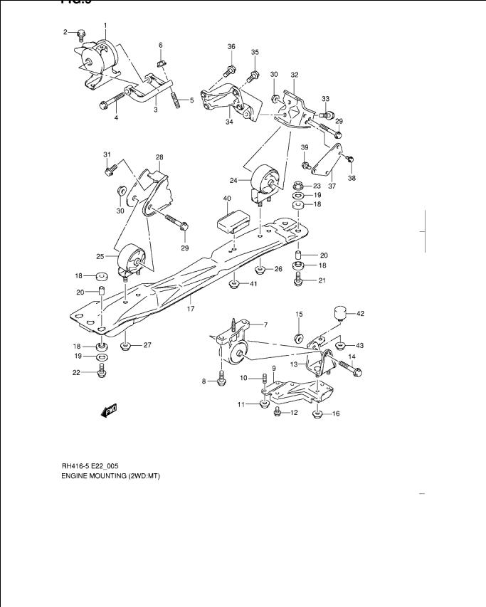

не нашел как в личке файл вложить.. в общем по твоему вин коду в каталоге автодок получается, что 4 подушки (см. фото) модификация 416-5.
на рисунке
№1 11610-54G20 MOUNTING, ENGINE RH
№7 11620-54G02 MOUNTING, ENGINE LH
№24 11710-54G30 MOUNTING, ENGINE REAR
№25 11720-54G10 BUSH, ENGINE FRONT TORQUE
24 и 25 очень похожи между собой, но не известно можно ли их обе заменить SZM-020

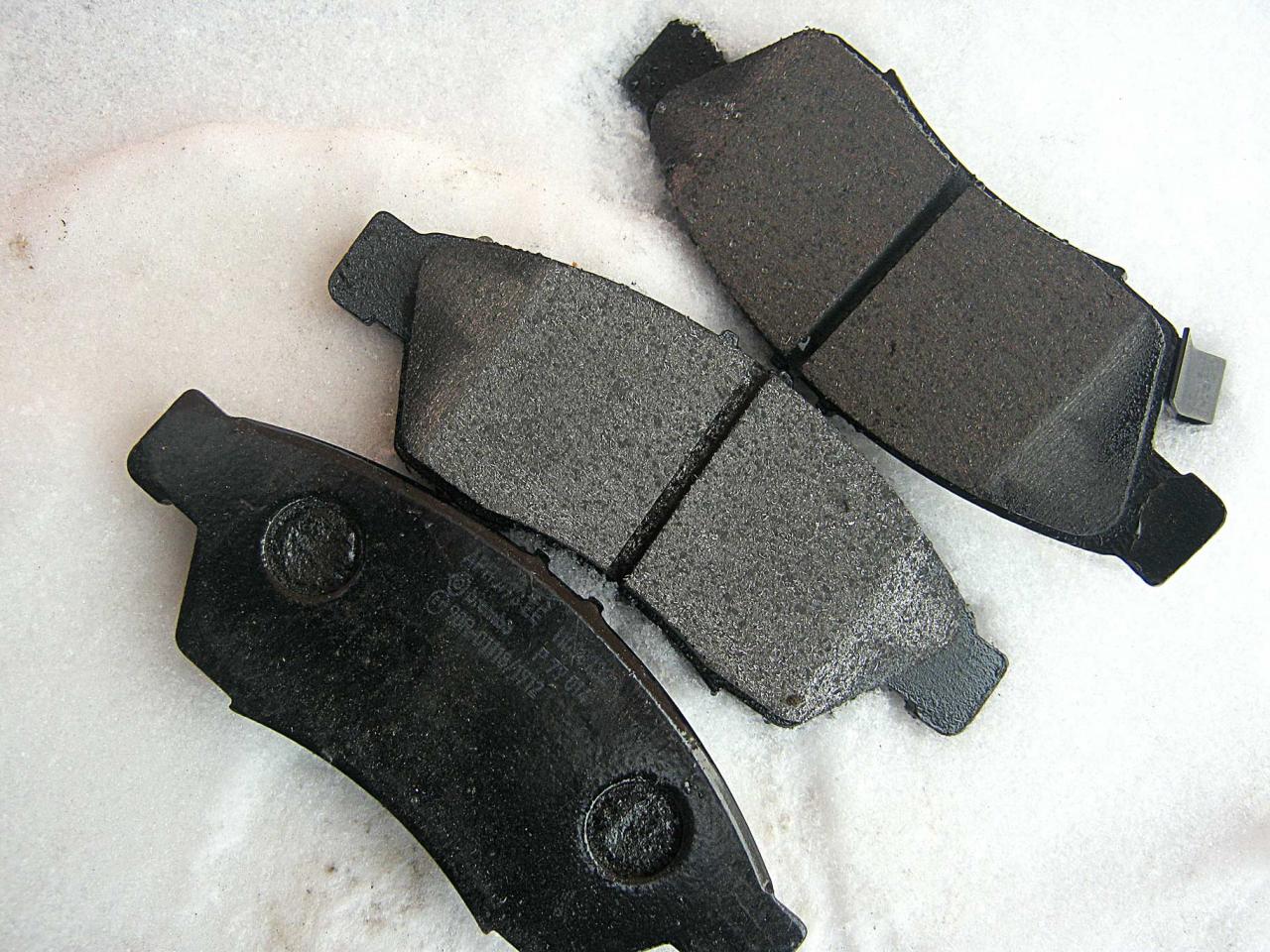

Тормозим, не стесняемся!
Передние тормозные колодки Brembo за 1200р. !
