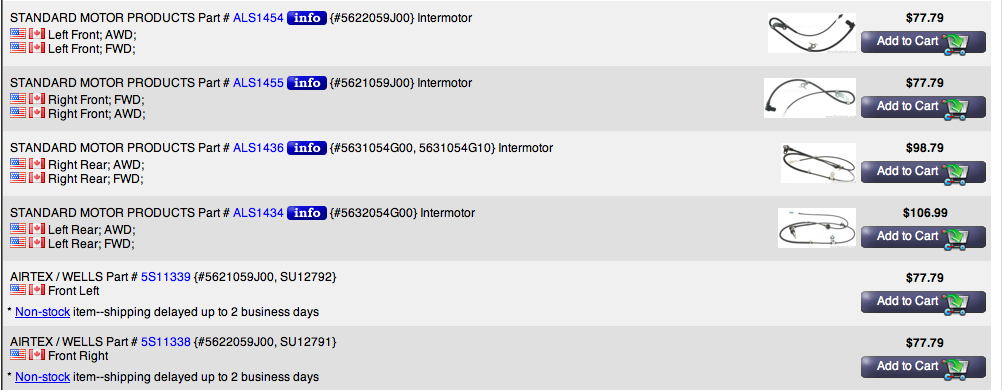

День добрый! Вчера был поломан передний левый датчик ABS. 56210-79J00 - это орегинал за 5100.
Подскажите есть ли не орегиналы подешевле!?
Увы, пока таковые не найдены.

DenisG86, можно вот это попробовать 56220-59J00 номер 2007г,написано что идет с 2001 года по настоящее время,а значит должен подходить, но гарантий нет
выглядит так

295201 заказал этот, поставлю отпишусь. Спасибо.

Кстати, сейчас проверил этот номер - это ж для SX4 датчик. Откуда ты этот номер взял.
А для Лианы действительно что-то начало появляться, спасибо ХулиGAN-у
Пришло, поставил, как радной! Спасибо.

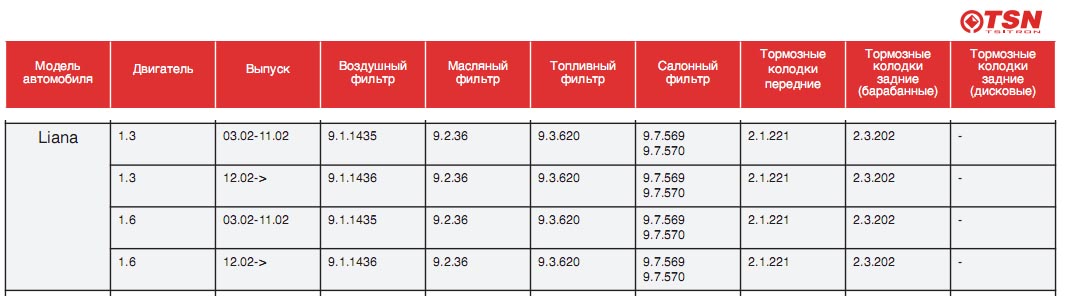

Вот небольшая таблица по запчастям от TNS, фильтр салонный TSN 9.7.570 я уже ставил, думаю и остальное не хуже качеством.
  • 83.5 KB Просмотры: 787
А как в целом по качеству продукция TSN? К примеру, колодки тормозные передние?

lexisomsk, Я только фильтр брал, колодки предпочитаю кашияму, уже лет 7 на них только

DenisG86, Вчера заменил передний правый датчик абс. Взял датчик коленвала от волги за 150 рублей для мотора змз 406 обтачил его немного (только пластик) и поставил, лампа абс потухла через 20 метров после пробной поездки. АБС работает проверил на льду.
