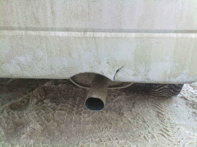

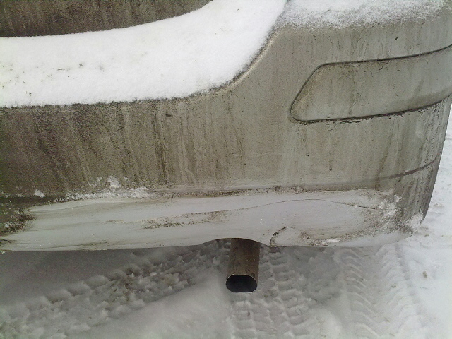

Не знал в какой теме разместить, полагаю тут уместно будет...
Ни в коем случае данный пост не является антирекламой. Исключительно в качестве обмена опытом использования тайваньского неоригинала.
Купил задний бампер у всем знакомого Kasik'a, тайваньского производства. Покрасил, поставил - от родного не отличишь.. в общем радовался, но недолго :(. Как обычно парковался задом возле работы супруги, а там сугробы ледяные на парковке. Видимо дело случая, от такого никто не застрахован ну и в 2 приёма с разницей в неделю бампер пришел в состояние, что на картинке №2 Рыдаю!
Причём первую трещину не сразу заметил, когда машину ставил уже возле дома (предполагаю, что сделал ее на той же парковке - других вариантов нет). А вторая образовалась буквально сегодня и что самое обидное - совсем слабо тыкнулся в сугроб, то есть слегка накатом и как результат горизонтальная трещина самнтиметров в 20. Морозов сильных не было, что-то около -5 градусов.
Как повёл бы себя в этом случае оригинал - не знаю,[PREVIEW][/PREVIEW] не доводилось его испытывать сугробами. Но вот китаец малость не оправдал возложенных на него ожиданий.
В общем такая история.
p.s. в autopiter.ru продается передний бампер SZ05-201-0 Бампер передний без отв. Под расш. 05-07 , выдается как замена оригинальному 7171154GA1799 цена ок. 7000 руб. Заказал, уже пришел, нет времени получить. Как получу отпишусь и фотки постараюсь сделать.

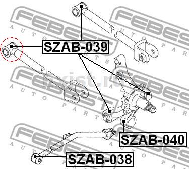

сайлентблок
Доброго времени суток.
SUZUKI Liana Wagon 2005 год
Был в Катане.
Посоветовали поменять цитирую:
сайлентблок заднего рычага переднего правого
номера нет.
Вопрос что имели ввиду, какой номер запчасти?
смотрел на экзисте запутался, варианты
сайлентблок рычага
слева
справа
левая сторона
правая сторона
сверху
снизу
помогите плиз разобраться.

Наверное имелось ввиду: Задний сайлентблок переднего правого рычага.
У меня они тоже слоится начали, перед переобувкой менять буду. Номер по моему вину 45540-54G00, оригинал стоит около 690руб.
Приветствую, Денис.
Позвольте немного прокомментировать ваш пост...
1) уверяю вас, что при трамбовке ледяного сугроба оригинальный бампер повел бы себя не лучшим образом, т.к. он менее гибкий, чем этот неоригинальный, соответственно, и более хрупкий.
2) у меня передний бампер той же фирмы (того же качества) стоит уже ровно год, пережил зиму с кучей парковок носом в сугробы и даже бордюры, но ни одной трещины.
3) судя по тому, как у вас замята выхлопная труба, то прижимались вы задом не слабо, как я вижу.
4) Насколько я помню, в этом месте расположен кронштейн крепления бампера к усилителю.
Соответственно, часть бампера поддерживалась кронштейном, а часть прогибалась сильнее. Возможно, что именно в это место основная нагрузка и пошла, поэтому и получился излом.
Скорость тут не важна. Накатом / не накатом - все равно. Главное, насколько снег мог быть спрессован бампером, кто из них крепче окажется. По вашим словам снег был ледяной. Любой пластик лед не продавит, скорее сам прогнется и сломается.
По заказанному вами бамперу SZ05-201-0 - это передний бампер, а мы с вами говорим про задний. Или вам просто и передний бампер тоже понадобился? Уверен на 100%, что и этот SZ05-201-0 будет точно из такого же пластика, он тоже Тайваньский. Я покупал аналогичный (но не конкретно этот), он был абсолютно идентичен, только логотип фирмы другой.
На вашем месте я задумался бы над небольшой припиской "Под расш. 05-07" - скорее всего этот бампер под "спорт-обвес": расширители - это скорее всего имеются ввиду расширители (накладки, молдинги) арок колес, которые крепятся на крылья. Т.е. этот бампер вам не подойдет, если я не ошибаюсь (дай Бог, чтоб ошибся!). Обязательно выложите фотки и сравните его по качеству пластика с тем бампером, что вы у меня купили. Скорее всего это вот такой бампер:

Ответ: сайлентблок
Был в Катане.
номера нет.

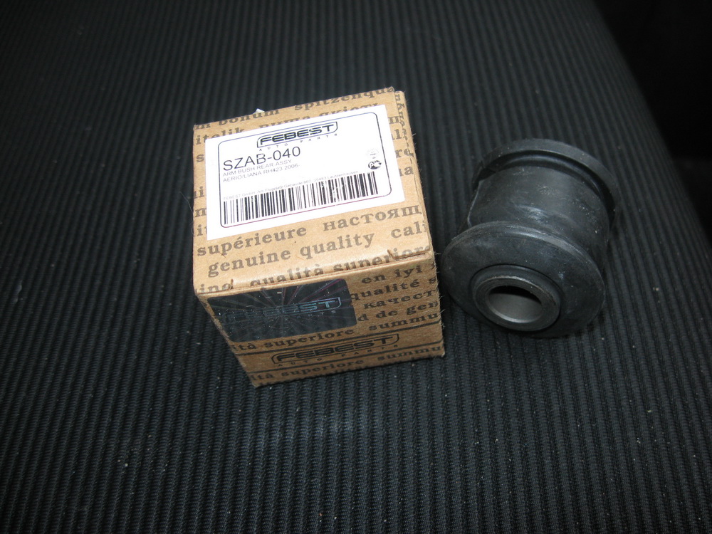

Все правильно, сзади несколько рычагов с каждой стороны, а именно - по 3 шт.: один продольный и два поперечных. Поперечные как различить? Вот и назвали их передний и задний. Вот и получается "каша": "задний передний рычаг" - он-то задний, но из двух задних он - передний.
В оригинале сайленты задних рычагов не существуют отдельно от рычагов, т.о. купить оригинал - не судьба, разве что с рычагом в сборе.
В неоригинале они есть и отдельно - к примеру, фирмы Febest:
На рисунке нужный вам обвел красным кружком. Он аналогичен вот этому, только по размерам отличается:

Именно потому, что не верю в необыкновенную силу оригинального бампера я и покупаю китай :) но надеялся, что пластик будет более гибким и стойким к изгибам, предполагал что в сильные морозы он может будет трескаться, но был удивлен от трещины в теплую погоду и действительно слабое касание пусть и ледяного сугроба. Может и Ваша правда - кронштейн виноват :)
Учитывая цену китайских бамперов и опыт эксплуатации переднего оригинального, от которого за 7 лет мало чего осталось в нижней части, буду и впредь покупать китай.
Выхлопную трубу верно заметили, но это совершенно другая и старая история о том, как Камаз въехал в зад стоящей на обочине Лианы с последующей заменой задней двери, левого крыла, левого фонаря и в общем-то заднего бампера...
По поводу бампера SZ05-201-0, да это передний, оченб надеюсь, что я не ошибся. Над припиской "без отв. Под расш. 05-07". Думал почти неделю, и в общем надумал что мне этих отверстий и не надо :) К тому же манагер заверил, что это бампер, который нужен. (про компетенцию манагеров знаю, любителей попусту поорать на форуме просьба не напрягаться). Обязательно отпишусь по бамперу.
